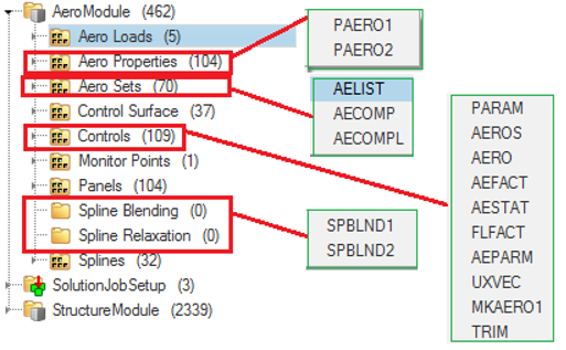

AeroModule、SolutionJobSetup、およびStructureModuleの各フォルダーには、航空宇宙モデルの定義および解析ジョブのセットアップに使用するすべてのキーワードが整理されています。カードの作成を開始するには、フォルダーを右クリックしコンテキストメニューからCreateを選択します。カードに対応する各属性を定義するにはエンティティエディターを使用します。
AeroModule
AeroModuleフォルダーには、航空宇宙モデルを定義するすべてのキーワードが整理されています。
SolutionJobSetup
SolutionJobSetupフォルダーには、解析ジョブのセットアップに使用するすべてのキーワードが整理されています。Case Controls子フォルダーには、入力コントロール、解析出力コントロール、グローバルケースコントロールの荷重、サブケースコントロールの荷重の定義に使用するキーワードが整理されています。Executive Controls子フォルダーには、必要な解析タイプの定義に使用するキーワードが整理されています。以下のような解析タイプがサポートされています:

ソリューションシーケンスのモデルを設定するために必要な Nastran エンティティがサポートされています。それぞれの定義を作成/編集するためのユーザーインターフェースが用意されています。Aeroelasticityブラウザを使用して以下を作成、変更します。
  • CAERO1パネル(特殊コンポーネントとして)
  • スプライン (SPLINEx)
  • ポイントのモニター(MONPNTx)
  • サーフェスの制御(AESURF)
  • セットとグループ(AELIST、SET1、AECOMP)
  • 飛行荷重の定義(GUST、FLUTTER、AEFORCEなど)
  • AERO/AEROS設定データ(基準コード、基準領域など)
  • 係数テーブルデータ(AEFACT、FLFACT、MKAEROx、UXVEC、TRIMなど)

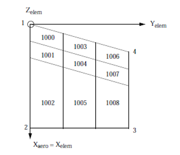

  2. イメージアイコンには、CAERO1のメッシュ時に従うべき番号付け方式とパターンに関する詳細情報が含まれています。例えば、開始節点と要素IDはコンポーネントIDと同じである必要があります。番号付けは、コード方向に連続的インクリメンタルされ、スパン方向に継続される必要があります。

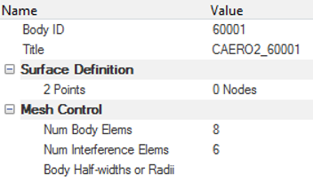

Aero Body (CAERO2)
このツールは、CAERO2と呼ばれる航空宇宙メッシングのボディタイプを容易に定義する方法を提供します。
  • ボディIDとタイトルはデフォルトで定義されています。これらを変更することができます。
  • 2点の選択は、ボディの軸を定義します。
  • メッシュコントロールは、ボディの識別番号に定義することができます。接触要素を定義することができ、内部的に必要なAEFACTテーブルがソリューション用に作成されます。
  • Half widthとは、異なる位置でのボディの半径のことです。Varying cross sectionsは、Num Interferenceセクションでカンマで区切られたhalf widthを指定することで定義できます。欠落したデータは、入力されたデータが失われた状態で繰り返されます。

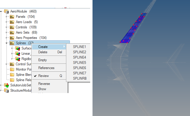

Spline
ここでは、航空宇宙荷重を構造物に伝達するためのSPLINExタイプのエンティティを定義します。エンティティの定義は、Aeroelasticityブラウザを使用します。

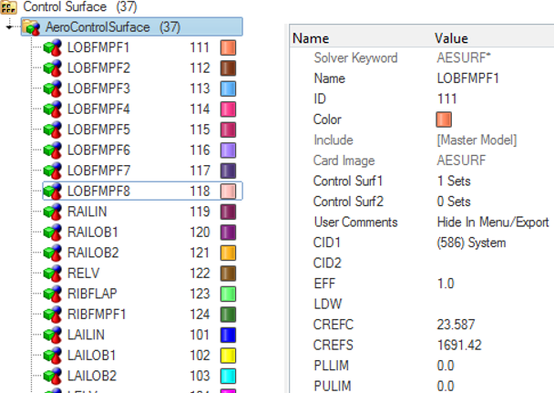

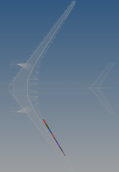

Aero Control Surface定義
翼やスタビライザーエリアの可動体を識別することができます。Aeroelasticityブラウザエンティティエディターは、制御面と必要なデータを定義するために使用されます。

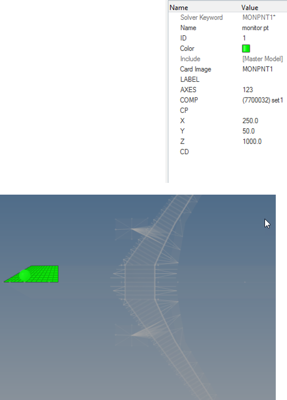

モニターポイントの定義
結果用のモニターポイントの定義は、MONPNTxのすべてのタイプに対して行うことができます。
