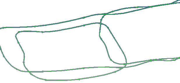

    1. 反復回数が0のスムージングの結果

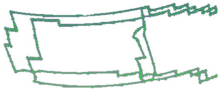

    2. 反復回数が20のスムージングの結果
