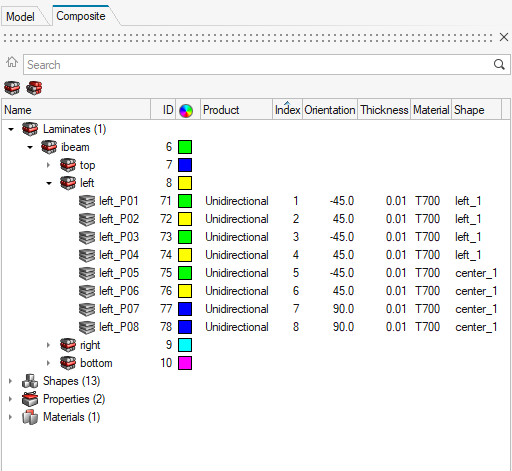

Laminateビュー
- Laminates
- Plies
- Sequence
- Shapes (sets)
- Properties
- Materials
- System Collectors
- Tables
- プライは、Unstacked PliesフォルダーとLaminate またはMain Sequenceの間をドラッグして移動できます。
- LaminateまたはMain Sequence内でのプライの順序は、1つまたは複数のプライをその積層内の新しい位置にドラッグすることで操作できます。
- 境界積層材とサブ積層材は、1つまたは複数の積層材を別の積層材にドラッグすることで定義できます。親は境界積層材になり、子はサブ積層材になります。このモデリング技法の詳細については、Interface Laminatesをご参照ください。
- Analyzeコンテキストメニューオプションからアクセス可能な、材料、プライ、および積層材のレベルのComposite stress toolbox計算。

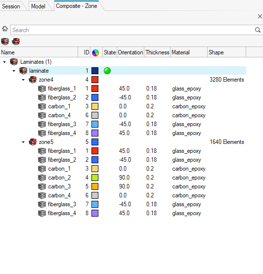

Zoneビュー
- Analyzeコンテキストメニューオプションからアクセス可能な、ABDマトリックス計算などの積層材レベルのComposite stress toolbox計算。
- ゾーンを通過するプライの方向、厚み、材料の編集。すべての変更内容は、編集されたプライを含むすべてのゾーンに伝播されます。

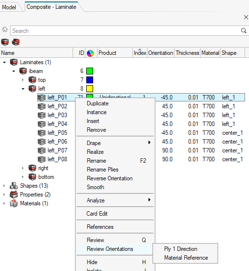

方向の可視化
方向可視化方法。
材料方向は、Compositeブラウザの空白領域内を右クリックしてコンテキストメニューからを選択します。
- Ply 1 Direction:プライ1方向(繊維)の向きを表示します。選択されたプライにドレープテーブルが割り当てられている場合は、このベクトルの一部としてドレープ補正が含まれます。
- Material Reference:材料基準方向のx、y、z軸を表示します。これは、プライ方向の回転の基準となる方向です。
プライの向きの表示と描画に使用されるベクトルに関する設定を行う場合、Orientation Review ダイアログにアクセスし、Compositeブラウザの空白領域内を右クリックしてコンテキストメニューからを選択します。
