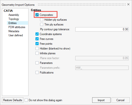

CATIA CPDインポート
CATIA CDPデータをインポートするには、を選択します。サポートされるエンティティには以下のものがあります:
- Laminates
- プライ (ラインまたはソリッドで定義された形状)
- 局所座標系(CATIAロゼット)
- 材料(名前の参照のみ)
詳細については、CATIAインポートをご参照ください。図 2.

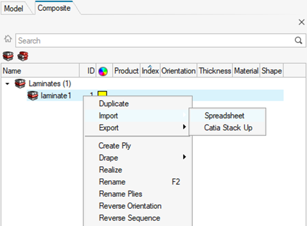

プライベースの積層材
インポート時には、この機能によってプライエンティティと積層材エンティティが作成および更新されます。エクスポート時には、プライデータのスプレッドシートが書き込まれます。
この機能は、積層材エンティティのコンテキストメニューから使用できます。図 3.

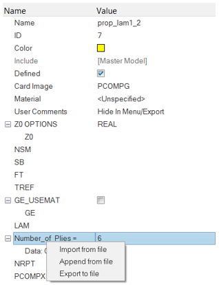

ゾーンベースのプロパティ
インポート時には、この機能によってゾーンプロパティ層のリストが生成されます。エクスポート時には、層データのスプレッドシートが書き込まれます。この機能は、エンティティエディターから使用できます。
インポートするには:
- 新しいプロパティを作成します。
- カードイメージを、ユーザープロファイル用の適切なゾーンベースプロパティに設定します。
- モデルブラウザでこのプロパティを選択し、これをエンティティエディターで開きます。
- 適切なLayers/Number_of_Plies行を右クリックして、コンテキストメニューを表示します。
- Import from fileを選択します。
エクスポートするには:図 4.
- モデルブラウザでゾーンプロパティを選択し、これをエンティティエディターで開きます。
- Export to fileを選択します。
