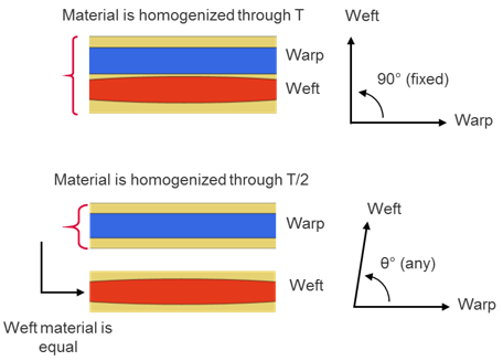

織り
シェル要素上の織りプライをモデル化するためのいくつかの方法があります。選択する際は、均質化のスケールを考慮してください。次の表に、2つの一般的な例を示します:
均質化のスケール コメント
縦糸方向と横糸方向のマトリックス、トウの均質化。このスケールは、均質化された織りプライタイプでサポートされています。 ドレープするのは現実的ではありません。θ=90°から少しでもずれている場合は新しい異方性材料となります。
プライレベルの繊維とマトリックスの方向の結果を区別することはできません。
1方向のみのマトリックスとトウの均質化。このスケールは、一方向織りプライタイプでサポートされています。 織りは、厚みが4分の1の4つの一方向プライとして内部でモデル化されます。積層順序は[θ/ θ+90/ θ+90/ θ]です。
θが変化しても同じ材料です。
HyperMeshでは、外部複合材データから織りプライをインポートする際もこの方法が使用されます。
次の図は、織りプライ材料の均質化を示しています。
1.

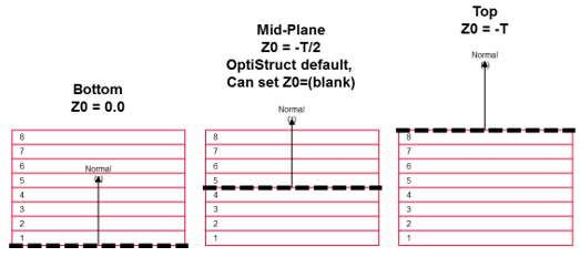

Offsets
オフセットは、メッシュを基準にした積層材の位置を決定します。
オフセットの符合、およびオフセットが積層材の厚みの係数なのか合計なのかは、ソルバーに依存します。OptiStructの一般的なオフセットの例を次の図に示します。
2.
