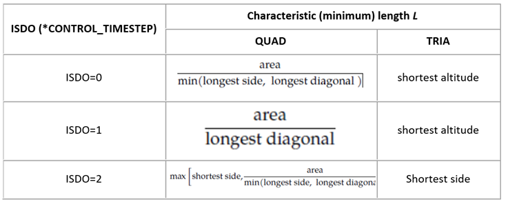

シェル(2d)要素の臨界時間ステップ
臨界時間ステップ:
1.
ここで、Lは特性長さ、cは音速です:

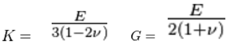

ここで、E はヤング率、ρ は材料密度、𝜐 はポアソン比、K は体積弾性率、G はせん断弾性率を表します。

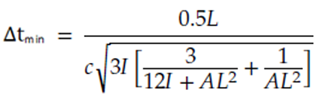

Belytschkoビーム要素の場合、時間ステップサイズは次の式によって求められます:
9.
ここで、AとIはそれぞれ断面面積と慣性モーメントの最大値です。
