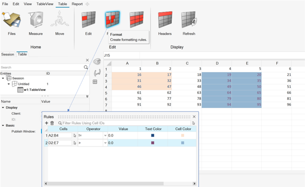

テーブルリボンでFormatツールをクリックしてRuledダイアログを表示します。
1. Formatツール
2. Rulesダイアログ

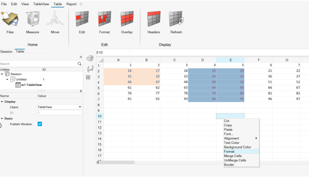

このダイアログはGUIのコンテキストメニューからも開くことができます。モデリングウィンドウで右クリックしてコンテキストメニューを表示し、Formatを選択してダイアログを表示します。
3. コンテキストメニューからのアクセス
このダイアログを使用すれば、重要なキーパフォーマンスインジケータ(KPI)を容易に検出できます。たとえば、上の図では、D2~E7の各セルの値が0を超えていれば青色で表示することを最初のルールで規定しています。1つのセルに複数のルールを適用することができます。ルールは、上のものから順に実行されます。
注: このオプションは、複数行のデータがあるセルでは無効になります。
