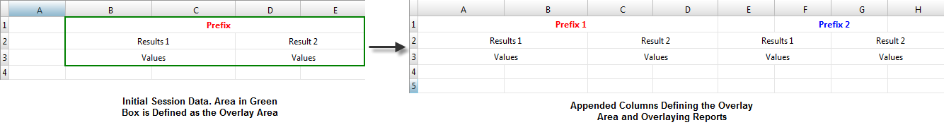

2. TableViewの初期セッションデータと、レポートのオーバーレイ後に付加された列の一般的な例

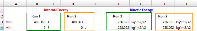

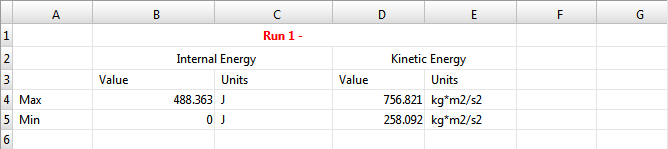

3. Append as Columnsによって2回オーバーレイしたレポートのサマリーテーブル

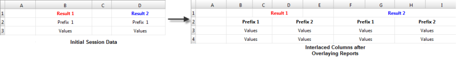

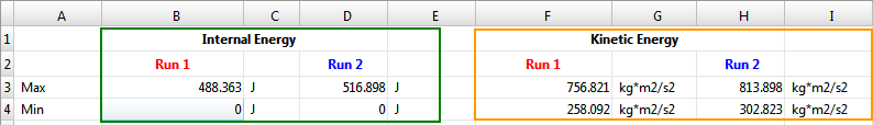

4. TableViewの初期セッションデータと、レポートのオーバーレイ後にインターレース配置した列の一般的な例:
5. 実際のデータを使用したInsert as Columns(列のインターレース配置)によって2回オーバーレイしたレポートのサマリーテーブルの例:

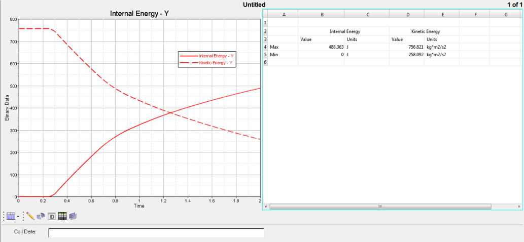

  1. データを含んだセッションファイルを作成、または読み込みます。
    たとえば、以下のセッションでは、左側のグラフに表示された内部エネルギーと運動エネルギーのデータが、右側のTableViewに表示されています。

  3. Overlay Modeドロップダウンメニューから、Append as Columnsを選択します。
  4. Add Overlay Areaをクリックします。
    Overlay 1がOverlay Area Name列に追加されます。

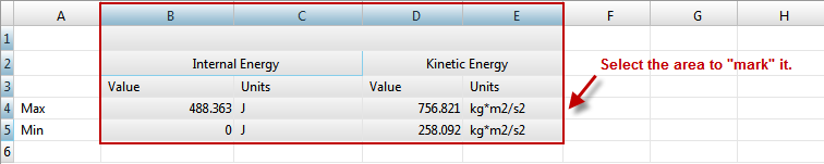

  5. Cells列にある空のセルをクリックします。
    セレクターアイコンが表示されます。
  6. セレクターアイコンをクリックし、TableViewで、読み込み済みのデータを収めたセルの範囲を左マウスボタンでドラッグして選択します。
    7.

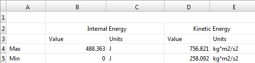

    8. マークしたセルが下のパネルに表示されます。
  7. FileメニューでSession > Save Asの順に選択し、レポートテンプレート名とその保存場所を入力します。
  8. Save AsダイアログメニューのSave as type:でReport Templateを選択します。レポートテンプレート名とその保存場所を入力します。

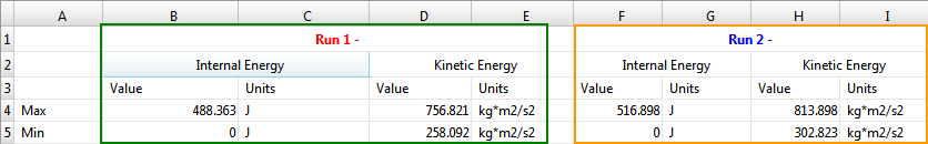

    10.
列のインターレース
データを各項目毎に挿入(Append as ColumnsではなくInsert as Columnsを選択)する場合は、手順が多少異なります。
  1. データの追加と同じセッションデータで開始します。
    11.
  2. ただし、Overlay ModeでInsert as Columnsを選択すると、以下の図のように、2つのオーバーレイ領域が定義されます。
    12.
  3. オーバーレイ領域を定義した後、Open Session and Set Parametersダイアログに戻ってレポートテンプレートを編集します。
    1. 新しいPLOT_FILEを選択します。
    2. 色を変更します。
    3. プリフィックスをRun 2などに変更します。
  4. ModeでOverlayを選択します。
  5. Applyをクリックします。
    下の図では、各ヘディングの下にRun 1とRun 2が横に並んで表示されています。
    13.

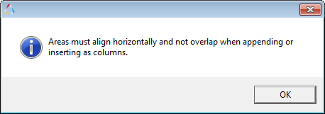

    テーブル内の複数のエリアがオーバーレイ用に選択された際、それらのエリアは、列によるオーバーレイの場合は横に、行によるオーバーレイの場合は縦に揃える必要があります。いずれの場合も、選択されたエリアは重なってはいけません。テーブル内の複数のエリアがオーバーレイ用に選択され、2つ目のエリアが重なっていて1つ目のエリアと正しく揃えられていない場合、2つ目のエリアが選択されると直ちに以下のようなメッセージが表示され、その選択は許可されません。
