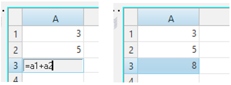

例1
2つのセルA1とA2の値を加算してセルA3に記述するには、次のように入力します。
=A1+A2

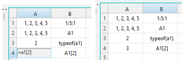

例3
セルA1に定義したベクトルからセルA2のベクトル要素を参照します。
セルA1のベクトルはTemplex式
“=1:5:1”で定義します。- セルA1のTemplex式は
“=1:5:1”を使用してベクトルを定義します。 - セルA1には
“1,2,3,4,5”が表示されます。 - セルA2の式
“=A1”にも“1,2,3,4,5”が表示されます。 - セルA3の式
“=typeof (A1)”によって、セルA1の内容がベクトルであることを意味する“w 2”が表示されます。 - セルA4の式
“=A1[2]”によって、セルA1の3番目の要素である“3”が返されます。

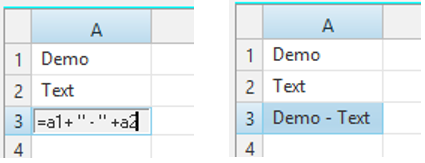

例4
文字列の追加。
- セルA1には文字列
“Demo”が記述されています。 - セルA2には文字列
“Text”が記述されています。 - セルA3の式
=a1+ " " +a2によって“Demo Text”が返されます。
