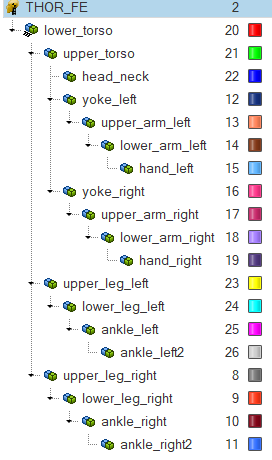

  2. DummyブラウザTHOR_FEダミーエンティティをクリックし、エンティティエディターでグローバルな位置パラメータをアクティブにします。
    3.

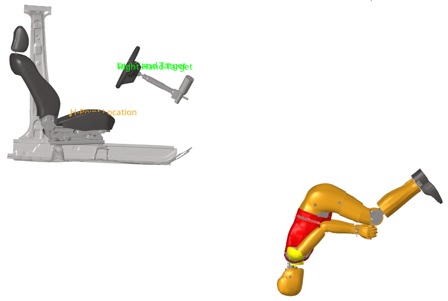

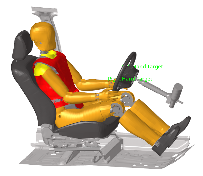

  4. モデリングウィンドウ図 4に示されているようにH-Point Locationというタグの付いた節点を選択します。
    4.
    ダミーが選択したHポイントの位置に自動的に移動します。

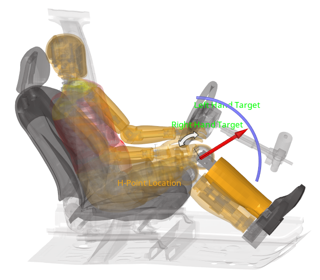

このステップでは、lower_leg_leftエンティティとlower_leg_right bodyエンティティを手動で配置します。
  1. Dummyブラウザで、lower_leg_leftボディエンティティをクリックします。
    6.
    モデリングウィンドウにジョイントマニピュレータが表示され、エンティティエディターが開きます。
    7.
  2. 次のいずれかを実行し、下肢を配置します:
    • モデリングウィンドウで、マニピュレータ上の最も小さい青色の円弧を選択し、下肢を-70°の角度にインタラクティブに配置します。
    • エンティティエディターで、Current angle欄に-70と入力します。
  3. Dummyブラウザで、lower_leg_rightボディエンティティをクリックします。
  4. 手順2を繰り返します。

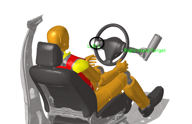

    6. モデリングウィンドウ図 8に示されているようにLeft Hand Targetというタグの付いた節点を選択します。
      8.

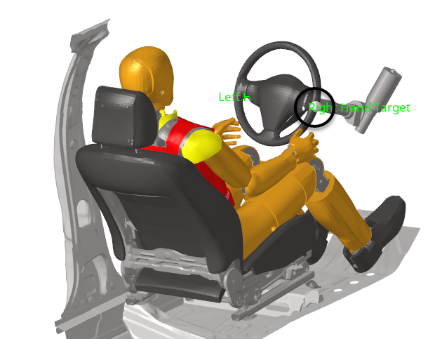

    7. モデリングウィンドウ図 9に示されているようにRight Hand Targetというタグの付いた節点を選択します。
      9.

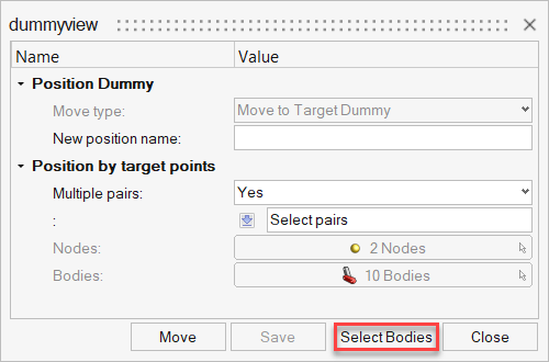

  7. Select Bodiesをクリックします。
    10.
  8. Dummy Bodies DOFダイアログで、ダミーの手足の自動配置で考慮するダミーボディとダミーDOFを有効 / 無効にします。

  9. dummyviewダイアログでMoveをクリックし、手足の自動配置をアクティブにします。
    11.

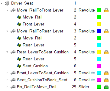

  2. MechanismブラウザDriver_Seatメカニズムを展開し、定義されたさまざまなジョイントやボディを確認します。
    13.

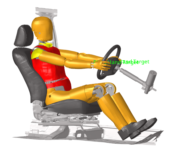

    このボディは、ダミーの動きを駆動する親ボディになります。Mechanism Bodies [Parent Body]ダイアログで、ダミーのHポイントを含むボディが自動的に選択され、マスターボディにリンクされたボディのDOFがTX、TY、TZとして自動的に設定されます。これで十分です。
  6. Closeをクリックし、ダミーのシートメカニズムへのリンクを確定します。
    この時点で、シートが動くとそれに応じてグローバルなダミーの動きが生じます。また、足などのようにその位置に留まる可能性のあるダミーのボディの一部を拘束することもできます。

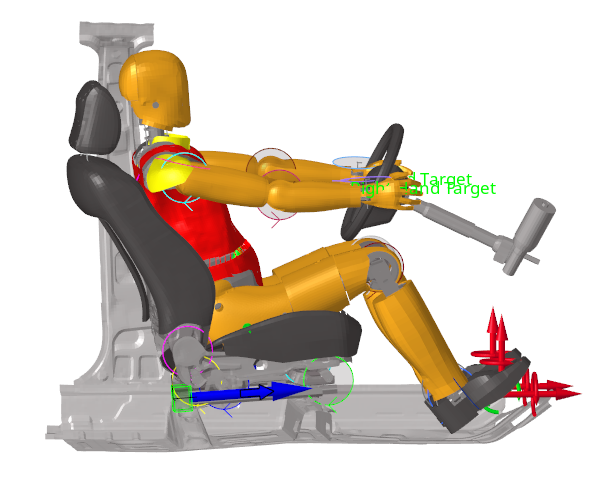

  7. ankle_left2ボディ上に制約を作成します。
    1. Driver_seatメカニズムを右クリックし、コンテキストメニューからCreate > Mechanism Constraint > Point Nodeの順に選択します。
    2. エンティティエディターのBody欄で、<Unspecified> > Bodyをクリックします。
    3. Select Bodyダイアログでankle_left2を選択し、OKをクリックします。
    4. エンティティエディターのPoint node欄で、<Unspecified> > Nodeをクリックします。
    5. ダイアログで681450と入力します。
    6. OKをクリックします。
    7. エンティティエディターFixed DoF欄をクリックし、最初の4つのチェックボックスと最後のチェックボックスを選択します。
      全体座標系で、選択したボディの3つの並進とRXおよびRZの回転が固定されます。RYは自由です。
  8. ankle_right2ボディと節点ID=581450に、同じ固定自由度で制約を作成します。
    1. 手順7.aおよび7.bを繰り返します。
    2. Select Bodyダイアログでankle_right2を選択し、OKをクリックします。
    3. 手順7.dを繰り返します。
    4. nodeセレクターをクリックし、581450と入力します。
    5. 手順7.fおよび7.gを繰り返します。
  9. Mechanismブラウザで、Fix_RailToMove_Railジョイントを右クリックし、コンテキストメニューからMoveを選択します。
  10. エンティティエディターで、Current Distance欄に-50.0と入力します。
    ダミーがシートと共にどのように動くのか、また足に定義された制約により、レッグや足の位置がどのように更新されるのかに注目してください。
