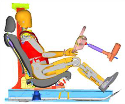

HM-4650:LS-DYNAプリシミュレーションによるシート変形
ここでは、ダミーの下のシートの変形をシミュレーションするためのLS-DYNAモデルのセットアップ方法を学習します。
ここで使用されている運転席と環境には、National Crash Analysis Center (NCAC) ウェブサイトで公開されているLS-DYNA Toyota Yarisモデルを使います。
また、LS-DYNAダミーモデルは、NHTSAウェブサイトで公開されている、THOR-Mod Kit/Metric crash test dummy with SD3 shoulderを使用します。

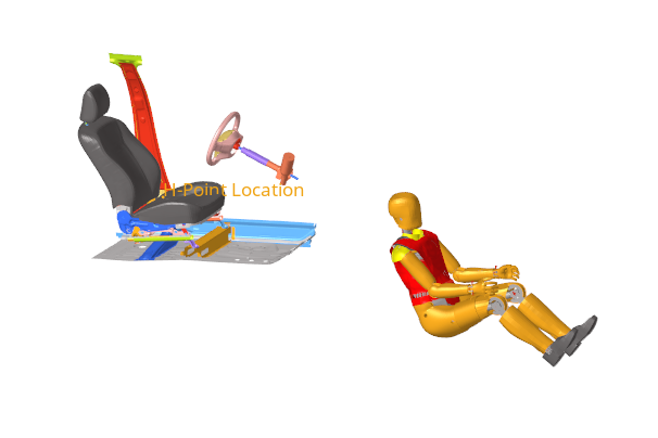

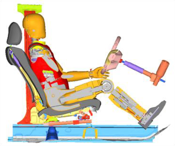

Hポイント位置へのダミーの配置
このステップでは、ダミーをシート上のHポイント位置に移動します。
  1. Safety(安全解析)リボンから Dummy(ダミー)ツールをクリックします。
    2.
  2. Dummyブラウザで、THOR_FEダミーエンティティをクリックします。
    3.
    エンティティエディターでグローバルな位置パラメータがアクティブ化されます。
  3. Global rotationの下のRxに、180と入力します。
    ダミーが回転します。

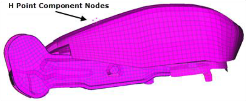

  4. H-Point locationに座標を入力します。
  5. モデリングウィンドウ図 4に示されているようにシート上のH-Point Locationというタグの付いた節点を選択します。
    4.
    ダミーが選択したHポイントの位置に自動的に移動します。
    5.

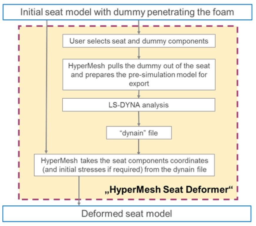

シート変形モデルの生成
このステップでは、LS-DYNAシミュレーション用のシート変形モデルを生成します。
ダミーをシート上のHポイントに配置すると、図 6に示すように、ダミーとシートフォームパート間の交差が発生します。
6.
ダミー下のシートの変形をシミュレートするため、Seat Deformerツールにより、適切なソルバーに対する入力デックをエクスポートできます。その後、シミュレーション結果ファイルをインポートすることで、初期FEモデルを更新し、ダミーとシートの間の交差と貫通を除去します。

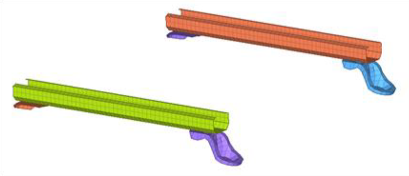

  3. シートフォームを貫通するダミーコンポーネントを選択します。
    1. Dummy欄で、0 Components > Componentsをクリックします。
    2. Select Componentsダイアログで、図 9に示すコンポーネントを選択し、OKをクリックします。

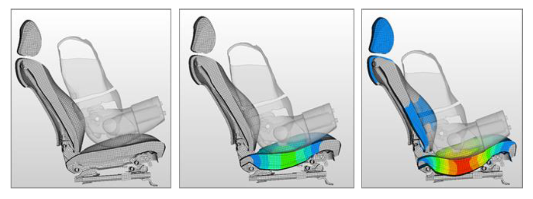

  1. シミュレーション結果を確認します。
    1. HyperMeshでd3plotファイルを見つけ、アニメーションを表示します。
      シート上の変位の状態は図 12のようになります。
      12.
