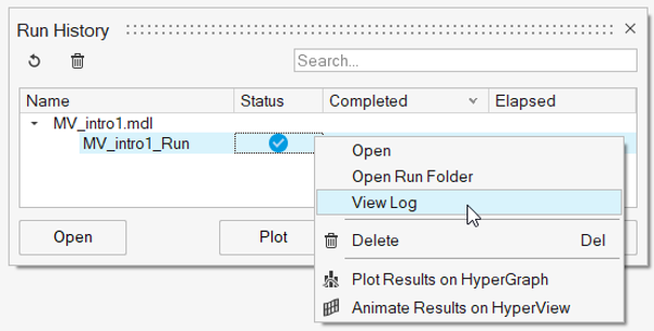

重要: 前のチュートリアルのモデルと結果がない場合は、上記のリンクを使用して結果を生成するrunファイルをダウンロードし、実行してください。 -
リボンバーでAnalyze(解析)を選択し、Solution(ソリューション)グループのRun(実行)アイコンの横にあるRun
History(実行履歴)サテライトをクリックします。
図 1. Run History(実行履歴)サテライトアイコン
注: ‘Run History’には、モデルごとのすべての実行履歴が維持されています。このツールを通じて、以前の実行のモデルと結果にアクセスできます。現在のモデルのエントリを展開し、実行名MV_intro1_Runを右クリックしてView Logをクリックします。図 2. ソルバーログの表示

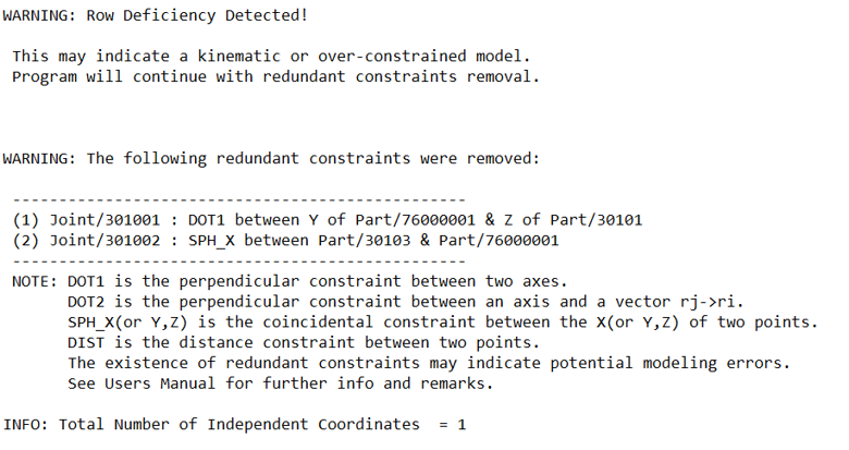

ソルバーログがテキストエディターに読み込まれます。モデル内で2つの冗長な拘束が特定されているのがわかります。図 3. 2つの冗長な拘束を示すソルバーログ
各ジョイントは、そのタイプに基づいて、一連の拘束を課すか、1つ以上のボディの自由度を削除します。各ジョイントタイプによって削除される自由度の数の詳細は、Jointsのトピックを参照してください。現在結合されているジョイントの構成では、モデル内の自由度の合計数より多くの拘束があります。MotionSolveは、冗長な拘束を検出して自動的に削除し、一意のソリューションを見つけてシミュレーションを進めることができるように設計されています。ただし、そのようなシミュレーションには次のような可能性があります:- 望ましくない、または予期しない結果をもたらす。
- メカニズムのロックアップまたはシミュレーションの失敗。
自分自身でモデルを確認し、冗長な拘束を削除することが推奨されるベストプラクティスです。次のステップでは、ジョイント構成を変更し、冗長な拘束が存在しないことを確認します。

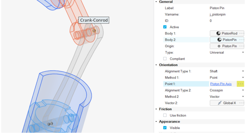

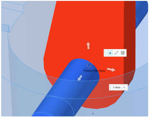

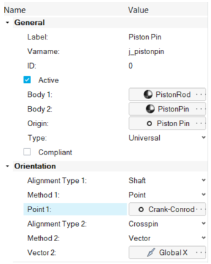

エンティティエディターを使用してジョイントPiston Pinを変更します。
- モデルブラウザでジョイントを選択します。
- TypeをUniversalに変更します。
- Orientationで、Alignment Type 1をShaftに変更します。
- Method 1をPointに変更します。

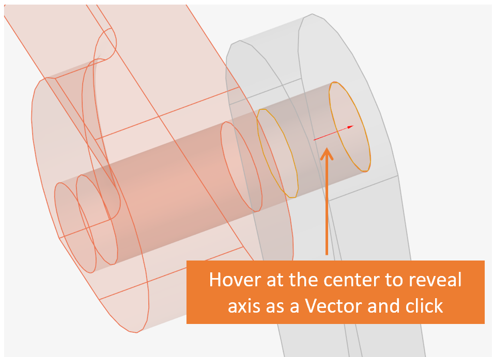

- Point 1コレクター(Method 1の下)をアクティブにして、モデリングウィンドウからCrank-Conrodポイントを選択します。
図 4. Piston Pinのユニバーサルジョイントへの変更
変更後のエンティティエディターは、次の図のようになります。図 5. 変更後のPiston Pinのエンティティエディター

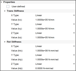

ブッシュを追加します。

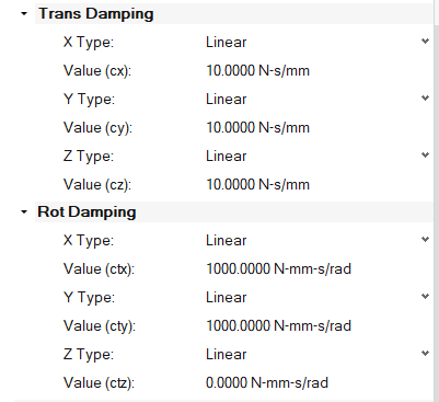

エンティティエディターを使用してブッシュプロパティを変更します。
Trans DampingおよびRot
Dampingプロパティを設定します。
Trans DampingのValue(cx、cy、cz)を
10 N-sec/mmに設定します。 -
Rot DampingのValue(ctx、cty)を
1000 N-mm-sec/radに設定します。
図 10. ブッシュの減衰プロパティ

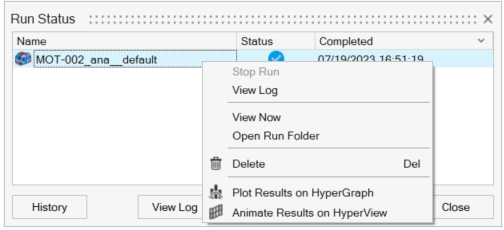

- Run(実行)アイコンを使用してモデルを実行します。

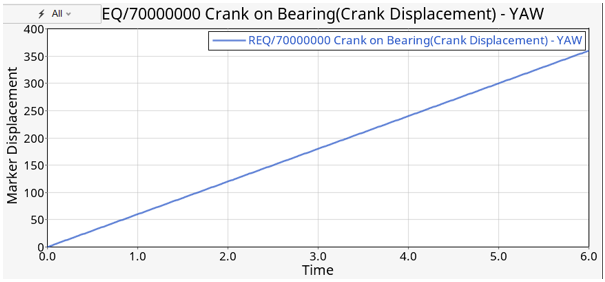

- 実行が完了したらRun StatusダイアログのPlotボタンをクリックします。
HyperGraphページ、Create Curve by Files dialog (Y Source Tab)で、以下を選択します:
- Types: Marker Displacement
- Requests: Crank on Bearing (Crank Displacement)
- Components: YAW
図 15. クランク変位出力

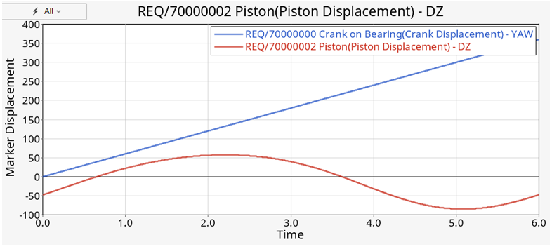

注: YAWはZ軸中心の回転変位を保持するコンポーネントです。グラフは、クランクの変位が6秒間に0度から360度まで変化する様子を示しています。 -
同様に、以下の選択肢を使ってピストンの変位をプロットします
- Requests: Piston (Piston Displacement)
- Components: DZ
図 16. ピストン変位出力
