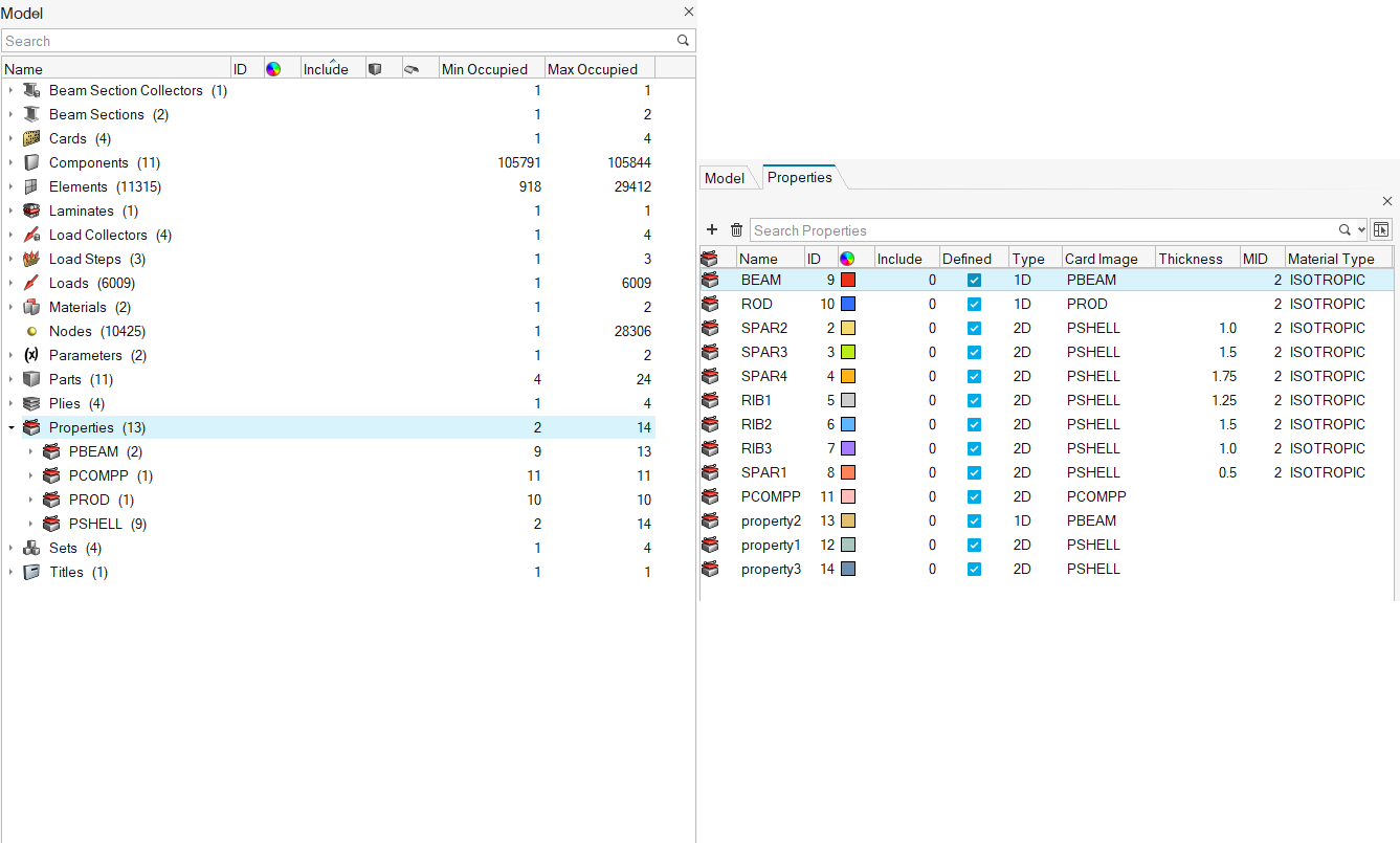

  1. モデルブラウザで、エンティティグループをダブルクリックするか、右クリックしてOpenを選択 し、対応するエンティティビューを開きます。
    すべてのエンティティビューを右または下のドッキング領域にドッキングするか、ドッキング解除してフロートにすることができます。
    1.
    第1レベルのエンティティグループをダブルクリックすると、選択したタイプのすべてのエンティティを表示するエンティティビューが表示されます。エンティティビューでは、参照されているエンティティ属性を含むエンティティ属性を列として追加し、列フィルターを使用して、効率的にレビュー、編集、並べ替え、およびフィルタリングを行うことができます。

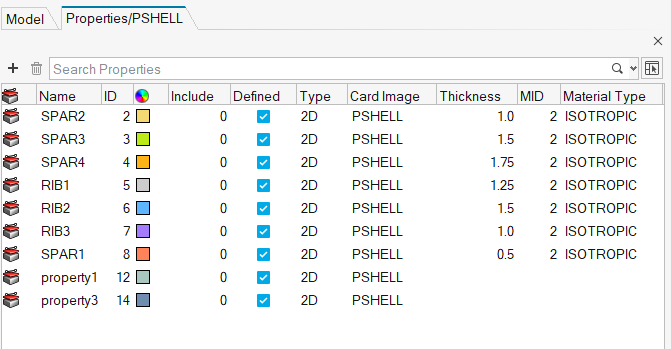

    第2レベルのエンティティグループをダブルクリックすると、選択したサブタイプのエンティティのみを表示するフィルターを使用して処理されたエンティティビューが表示されます。ここでは、対象のエンティティをレビュー、編集できます。

  2. / をクリックすると、エンティティの作成と削除を各エンティティビュー内で行うことができます。
    Materialsのようなメインエンティティビューでをクリックすると、デフォルトタイプを持つエンティティが作成されます。一方、Materials/MAT5のようなサブエンティティビューでをクリックすると、選択されたサブタイプを持つエンティティが作成されます。
