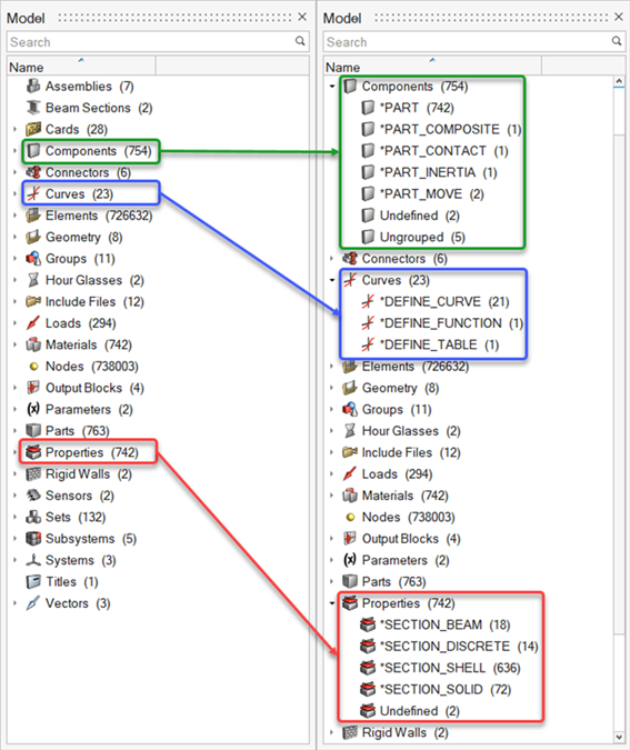

モデルブラウザは、セッションに存在するモデルのすべての内容を表示します。節点、要素、コネクター、ジオメトリ、荷重、サブシステムなどのエンティティが、コンポーネント、プロパティ、材料などの他のエンティティとともに表示されます。
新たにグループ化されたエンティティ表示モードでは、第1レベルにエンティティが、第2レベルにソルバー固有のサブタイプが表示されます。モデル内容表示ビューでは、エンティティは表示されません。
2.
未定義エンティティおよびグループ化されていないエンティティの追加カテゴリは、該当する場合には、各エンティティフォルダーの下に記載されています。‘Undefined’フォルダーには、ソルバーデック用に定義されているがモデルには存在しないすべてのエンティティが含まれています。‘Undefined’フォルダーには、ソルバーカードがないすべてのエンティティが含まれています。

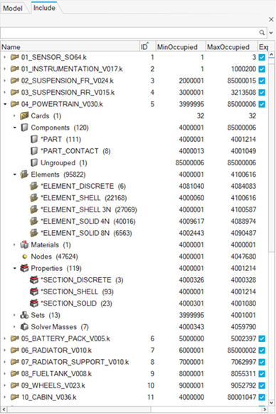

モデルブラウザのインクルードビューには、インクルードファイルに基づいたモデルの内容が、節点数と要素数とともに表示されます。インクルードビューには、インクルードファイルレベル、エンティティレベル、およびサブエンティティレベルでの使用されている最小および最大IDも表示されます。使用されているIDの最小値と最大値の列は、モデル内容表示ビューでもオプションでオンにすることができます。
3.
注: インクルードビューは、アンロックし、別のブラウザ領域へドッキングすることができます。
