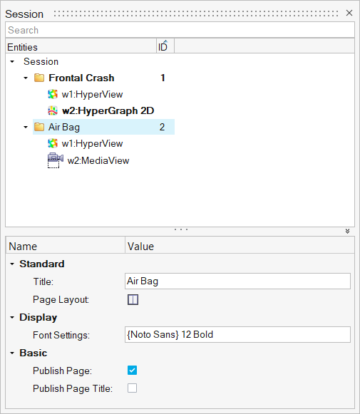

Sessionブラウザツリーからエンティティを選択すると、そのプロパティと値がエンティティエディターに表示されます。
エンティティエディターに表示される欄は、SessionブラウザツリーでPageエンティティタイプとWindowエンティティタイプのどちらを選択しているかによって異なります。
下の図は、Sessionブラウザツリーでページが選択されている場合のプロパティ情報を示しています。ページデータがカテゴリ別にグループ化されていることに注目してください。Standard、Display、およびBasicに分類されています。各カテゴリを展開 / 縮小して、そのカテゴリに含まれるプロパティを表示または非表示にすることができます。

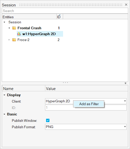

Add as Filterを使用して検索条件を設定
エンティティにフィルターを適用するには、エンティティエディターでエンティティのプロパティを右クリックし、Add as filterを選択します(下図参照)。
2.
フィルターがブラウザの上部の検索欄に追加されます。複数のフィルタータイプを追加する場合、下に示すように、ANDを使って検索欄に追加されます。この例では、PNGフォーマットとHyperViewクライアントの両方が、フィルターとして追加されました。
