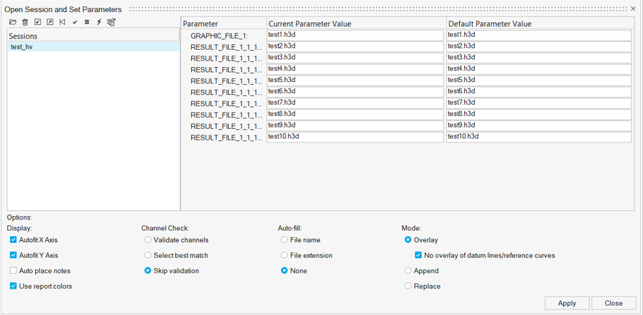

1. Open Session and Set Parametersダイアログ
Parameter
現在選択されているレポートテンプレートに含まれるパラメータです。
Current Parameter Value
Parameter欄の対応するパラメータの値。編集するパラメータを直接選択できます。
プロットファイルパラメータの隣にあるチェックボックスは、そのファイルを使用するかどうかを示します。非アクティブの場合、は、チェックされていないファイルからはカーブを作成しません。これらのカーブを参照しているすべてのカーブも作成されません。
Default Parameter Value
ダイアログに表示されている各パラメータのデフォルト値です。この欄は編集することができません。デフォルトで、この欄は非表示となっています。この列を表示させるには、矢印を押します。

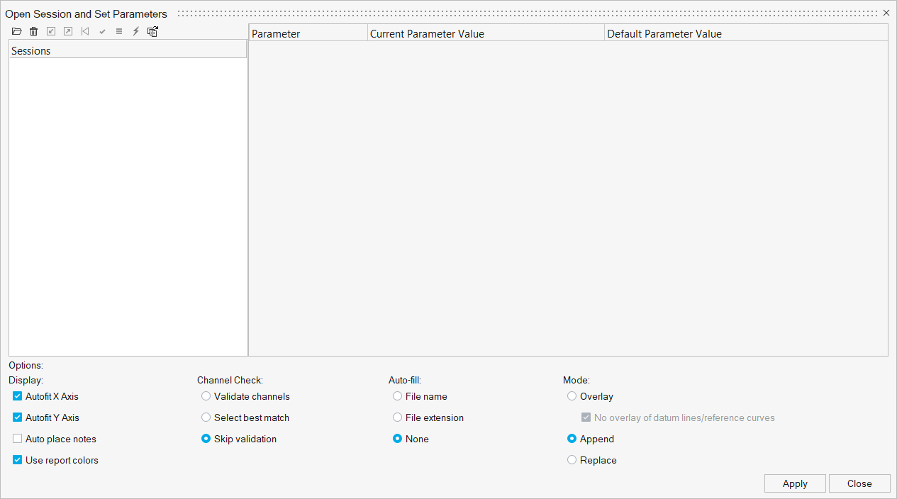

レポートテンプレートの追加
  1. File > Session > Flexible Reportsを選択します。
  2. Open Session and Set Parametersダイアログ「で、フォルダーアイコンをクリックしてレポートテンプレートを追加します。
  3. Fileブラウザを使ってレポートテンプレート(.tplファイル)を選択します。
    ファイルの情報を含んだダイアログが開きます。
レポートテンプレートの削除
  2. Open Session and Set Parametersダイアログから、削除したいレポートテンプレートを選択し、ゴミ箱アイコンをクリックします。
    ファイルとそのコンテンツがダイアログから削除されます。

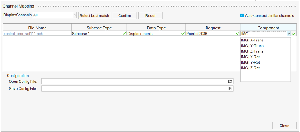

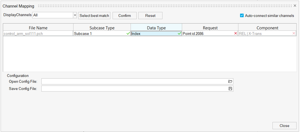

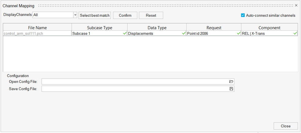

type / request / component間で不一致がある場合、Channel Mappingダイアログが表示されます。Flexible Reportsダイアログから、チェックマーク()をクリックして、Channel Mappingダイアログを表示することもできます。
HyperGraphは、ファイル間のサブケースタイプ、データタイプ、リクエスト、コンポーネント値をチェックし、一致したチャンネルと一致しなかったチャンネルをダイアログに表示します。ファイルを参照しているすべてのチャンネルをスキップすることができ、不一致があった場合には、そのタイプ、リクエスト、コンポーネントをチェックして再接続することができます。一致しないチャネルがあり、ドロップダウンメニュー(Subcase Type、Data Type、Request、またはComponent)のいずれかからコンポーネントを選択して修正すると、自動的に他の不一致のコンポーネントが修正されます。不一致のチャンネルには、赤い×印が表示されます。緑色のチェックマークは、一致を意味します。
    Parameter列には、テンプレートのデータファイル群がリストされます。Current Parameter Value列には、セッションに使用されているファイル名が表示されます。
  3. 適用をクリックして、データをプロットします。
  4. PLOT_FILE_1をクリックし、パラメータをアクティブにします。
  5. ファイルフォルダーアイコンをクリックし、新規ファイルを選択します。
  6. Reportパネルの残りのファイルを自動入力するには、PLOT_FILE_1の横のファイルパスを右クリックして、Autofill directoryを選択します。
    Autofill directoryを選択すると、レポートテンプレートに必要な他のファイルが、選択したディレクトリ内のファイルを使用するように更新されます。
    7. Autofillオプション

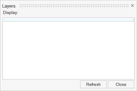

Layers
様々なレイヤーの表示のオン / オフを切り替えます(個々のレポートテンプレートに含まれるすべてのレイヤーが影響を受けます)。Layers ダイアログを表示するには、Flexible ReportsダイアログでLayersアイコンをクリックします。
8.
注: TableViewでレポートをオーバーレイすることにより生成されたセル群は、1つのレイヤーに属さず、それ故にLayerダイアログから表示をオン / オフに切り替えることはできません。
Refresh
Flexible Report Templatesダイアログ内でカーブを削除したり、別のレイヤーを追加するなどの変更を行った場合、Refreshをクリックすると、Layersダイアログ内の変更が反映されます。
