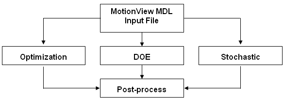

どのようなスタディでも、HyperStudyのプロセスは以下の図のようになります。
1.
HyperStudyのプロセス
MotionViewのMDLファイルはHyperStudyに直接読み込むことができます。MotionSolveADAMSAbaqusなど、あらゆるソルバーの入力ファイルはパラメータ化可能であり、それらのテンプレートファイルをHyperStudyの入力としてサブミットできます。パラメータ化したファイルでは、DOE、最適化、または確率統計調査の実行によって変更された設計変数が特定されます。その特定結果に応じてソルバーが実行され、その実行結果がHyperStudyでポスト処理されます。

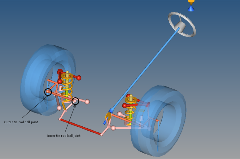

以下のステップでは、フロントSLAサスペンションモデルを対象としたDOEスタディを実行するために、その前段階のスタディを作成します。
2.
静的ライド解析を実行する中で、内側タイロッドのジョイントと外側タイロッドのジョイントの原点座標位置がトー曲線上で変化したことによる影響を判断します。

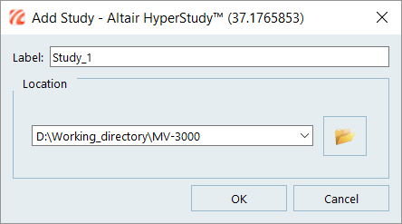

  4. 下記のいずれかの方法で、新規スタディを開始します。
    • ウェルカムページページで新規スタディアイコンをクリックします。
    • ツールバーで(新規スタディ)アイコンをクリックします。
    • メニューからFile > Newを選択します。HyperStudy - Add Studyダイアログが表示されます。
    3.
  5. デフォルトの識別子を受諾します。
    1. Location(位置)の下でファイルブラウザをクリックし、<作業ディレクトリ>を選択します。
    2. OKをクリックします。

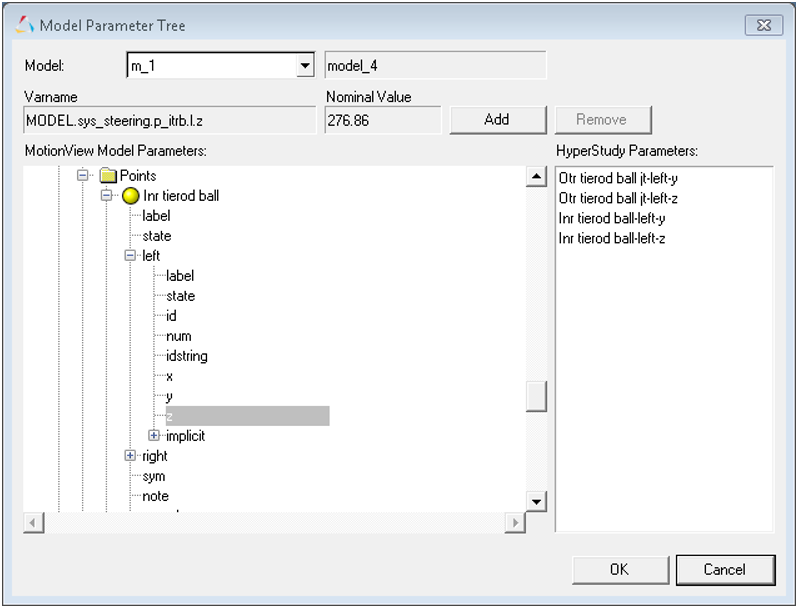

    1. Import Variables(変数のインポート)をクリックし、スタディの設計変数を指定します。
    2. MotionViewModel Browserウィンドウが開き、ここで変数をインタラクティブに選択することができます。
    3. Model Parameter Tree(モデルパラメータツリー)ダイアログを使って、browserから下記を選択します:
      System Point Coordinate Function
      Front SLA susp. Otr tie-rod ball-jt -left Y ダブルクリック、またはAddをクリック
      Front SLA susp. Otr tie-rod ball-jt –left Z ダブルクリック、またはAddをクリック
      Parallel Steering Inr tie-rod ball - left Y ダブルクリック、またはAddをクリック
      Parallel Steering Inr tie-rod ball - left Z ダブルクリック、またはAddをクリック
      5. Model Parameter Tree(モデルパラメータツリー)ダイアログ

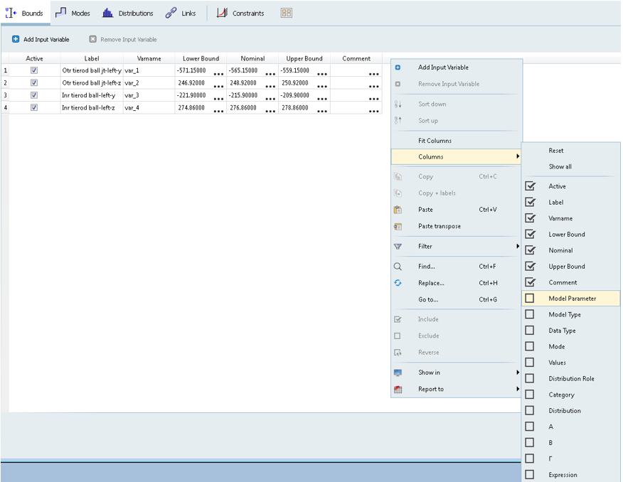

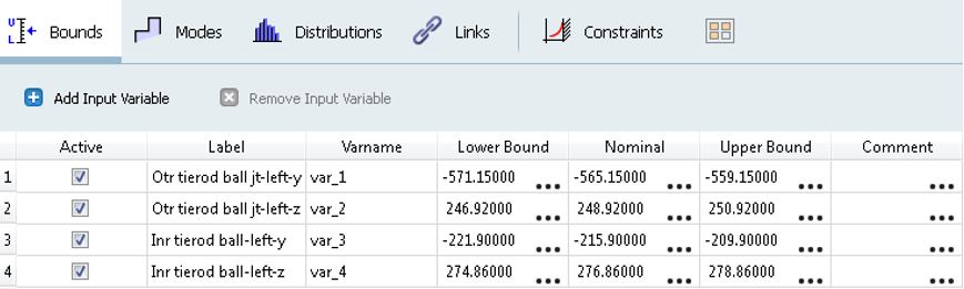

  9. 設計変数の定義
    1. Define design variables(設計変数の定義)タブで、下の一覧に従い、設計変数の上限と下限を編集します。
      Point Coordinate Lower Bound(下限値) Upper Bound(上限値)
      Outer tie-rod ball-jt -left Y -571.15 -559.15
      Outer tie-rod ball-jt - left Z 246.92 250.92
      Inner tie-rod ball - left Y -221.9 -209.9
      Inner tie-rod ball - left Z 274.86 278.86
      6.
    2. この手順には、設計変数への他のプロパティの定義も含まれています。オプションのModes(モード)およびDistributions(分布)は、指定した範囲での入力変数のバリエーションを指定します。オプションのLinks(リンク)は、数式を介して異なる設計変数同士をリンクするために使用されます。
    3. 各タブをクリックし、これらのオプションを確認します。
    4. 追加可能なオプションを確認するには、列のヘッダーの行を右クリックします。

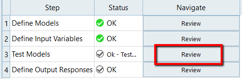

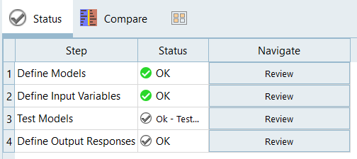

  10. モデルをテストします。

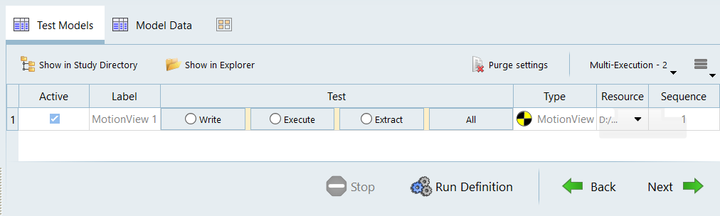

    このセクションでは、HyperStudyが計算を実行し、そのファイルにアクセスして同じ結果を抽出できることを確認するためのテストランを実行することができます。
    8.
    1. Run Definition(実行定義)をクリックし、シミュレーションを開始します。
      注: 完了すると、以下のオプションに緑色のチェックマークが表示されます。Write(書き出し)、Execute(実行)またはExtract(抽出)。
    2. Next(次)をクリックすると、Define Output Response(出力応答の定義)に進みます。

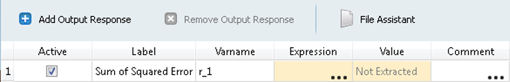

    1. Add Responseをクリックし、新しい応答を追加します。
    2. 応答のラベルをSum of Squared Errorとします。
    3. 変数名を受諾し、OKをクリックします。
      9. 応答テーブルデータ

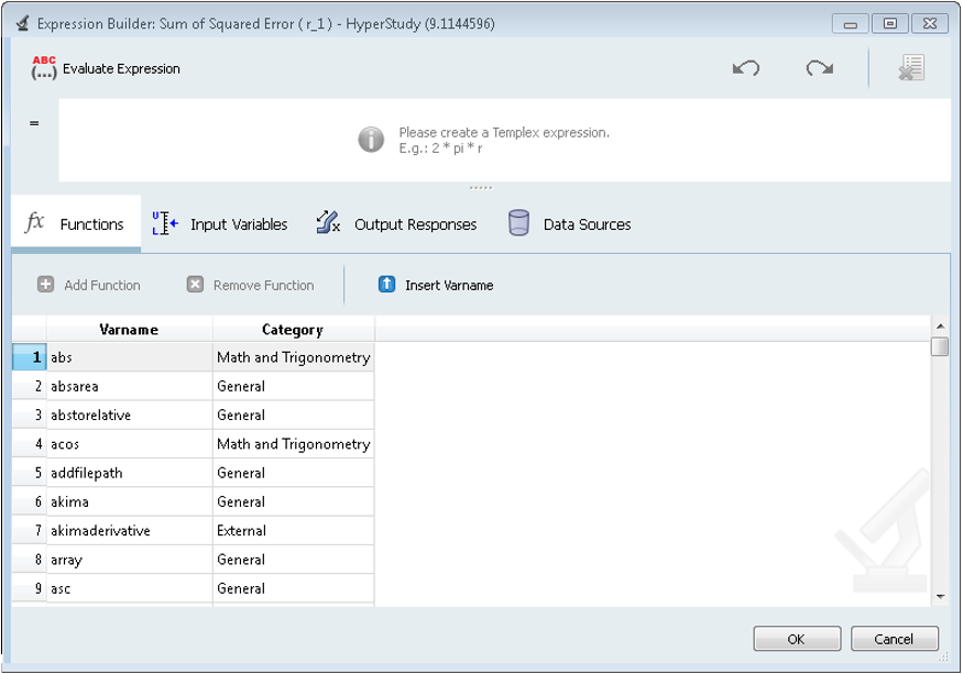

    4. 応答テーブル内、Expression(式)セルの…をクリックしてExpression Builder(式ビルダー)を起動します。
      10. 式ビルダー
      注: 関数の上にカーソルを移動すると、その関数についてのヘルプを得ることができます。本演習では、応答関数は次の2つのデータソースを必要とします:
      • Data Source 1の要素には、ベース設定についてソルバーランからのトーカーブの実際のデータポイントが含まれます。
      • Data Source 2の要素には、ターゲットカーブからのデータポイントが含まれます。

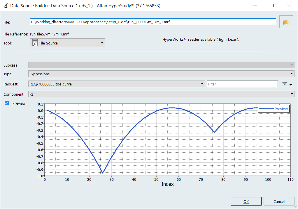

    5. Data Sources(データソース)タブをクリックし、ファイルからデータを得ます。
  12. Data Source 1
    1. クリックし、ソルバー出力ファイルを使って新しいデータソースを追加します。
      11. 応答データテーブル
    2. Data Source(データソース)テーブルのFile(ファイル)セルで…をクリックしてData Source Builder: Data Source 1 (ds_1)ダイアログボックスを開きます。
    3. ファイルブラウザボタンをクリックし、<working directory>\approaches\setup_1-def\run__00001\m_1\からm_1.mrfを選択します。
    4. これで、Type、RequestおよびComponent欄に入力が可能となります。
    5. Typeドロップダウンメニューから、Expressionsを選択します。
    6. Requestドロップダウンメニューから、REQ/70000033 toe-curveを選択します。
    7. Component ドロップダウンメニューからF2を選択します。
      12. Data Source 1ダイアログボックス
      これで、Data Source 1用のデータ要素として、ソルバーランからのトーカーブデータが選択されました。
    8. OKをクリックします。

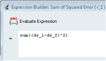

  14. Expression(式)欄を編集し、以下の式を作成します:
    sum((ds_1-ds_2)^2)
    この式は、“実際のトーの変化”の値(ソルバーランより)と“目標のトーカーブ”(インポートされたファイルより)との差の二乗の和を評価します。後続のチュートリアルMV-3010では、HyperStudyを使用し、この式の値を最小化して、必要とされるサスペンションのコンフィギュレーションを求めます。
    14.
  15. Evaluate expression(式の評価) をクリックし、式が正しく評価されていることを確認します。値16.284が得られるはずです。
  16. OKをクリックし、Expression builder(式ビルダー)を閉じてEvaluate(評価)ボタンをクリックします。

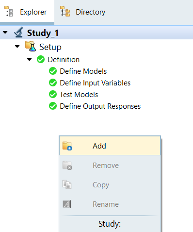

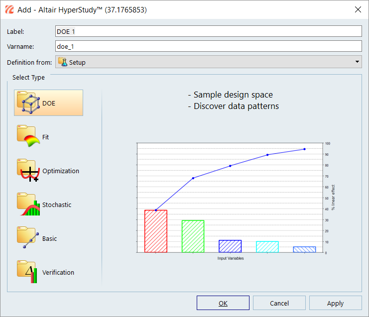

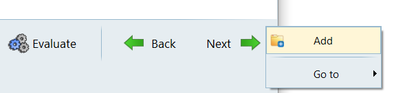

  1. 新規DOEスタディの追加
    1. エクスプローラブラウザ領域を右クリックし、コンテキストメニューからAdd(追加)をクリックしてAdd Approach(アプローチの追加)ダイアログを表示させます。
      15.
    2. Next(次へ)ボタンで新しいDOEスタディを追加します。
      16.
      注: Add Approachダイアログが表示されます。
      17.
    3. Select Type(タイプの選択)の下でDoeを選択します。
    4. デフォルトのラベルと識別子を受諾し、OKをクリックします。
      DOE 1という名称のDOEスタディツリーがブラウザに表示されます。

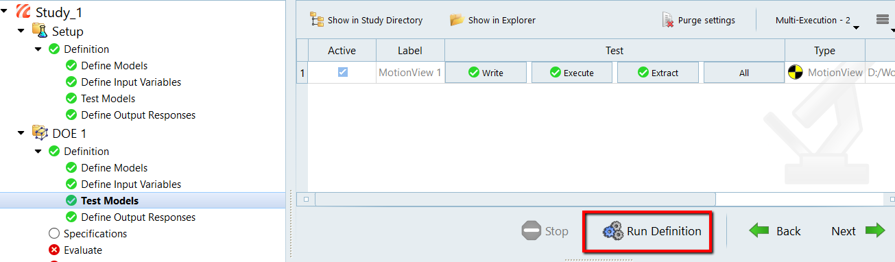

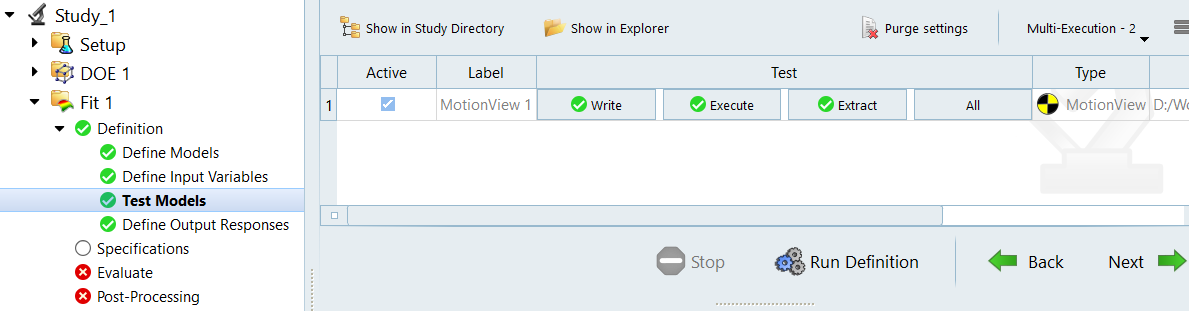

  2. Test models(モデルをテスト)定義します。
    1. Review(レビュー)をクリックすると、Test Models(モデルをテスト)ステップに移動します。
      19.
    2. Run Definition(実行定義)をクリックして、モデルのテスト実行します。
      20.

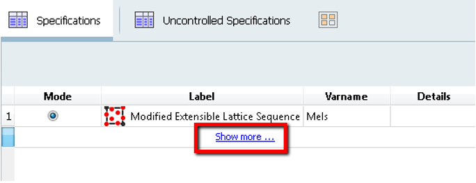

  4. DOEスタディの仕様:

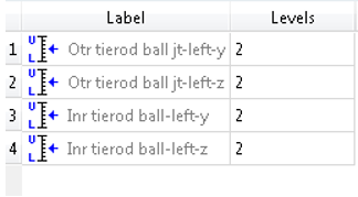

    DOEスタディの設計空間は、このステップで作成されます。現在のスタディには、それぞれが2つのレベルを有した4つの設計変数が含まれています。実験数はより少ないため、完全要因は、2の4乗 = 16 実験となります。完全要因のランを行います。
    1. Show more...をクリックしFull Factorialモード を選択します。

    2. Levels(レベル)タブをクリックし、設計変数とレベル数を確認します。
      22.

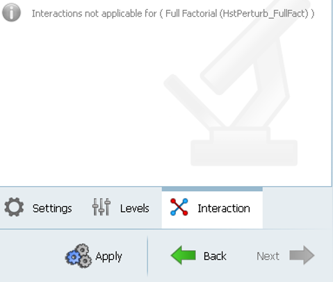

    3. Interaction(交互作用)タブをクリックし、適用不可であることを確認します。これは、全ての交互作用がデフォルトで完全要因のランに選択されているためです。
      23.
      注: 適用されないオプションはグレイアウトされているか、もしくはメッセージが表示されます。

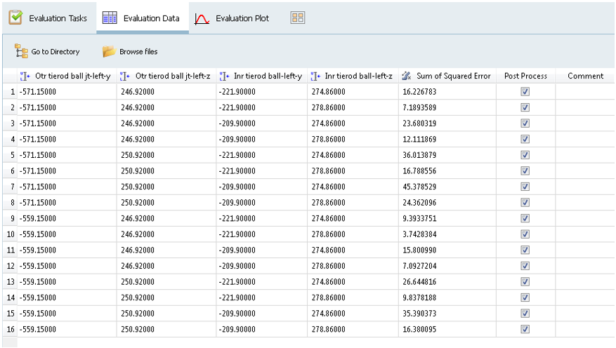

  7. DOEラン:
    タスクタブには、16行4列のテーブルが表示されています。列1は実験番号、その他の列はモデルの実行の3つのステージ書き出し、実行、抽出において各実験が更新された失敗または成功の実験ステータスに対応しています。
    各実験下で使用される設計変数値は、Evaluation Data(評価データ)タブで確認できます。
    一番右の列は、各ランからの応答値に対応しています。これらの値は、ランが完了した際に入力されます。
    1. Evaluate TasksをクリックしてDOEスタディを開始します。
      24.
      すべてのランが完了すると、タスクテーブルで各ランについてのステータス(成功/失敗)が示されます。
    2. 現在のDOEスタディでは、すべてのランが正常に完了しています。Next(次)をクリックし、Post Processing(ポスト処理)に進みます。

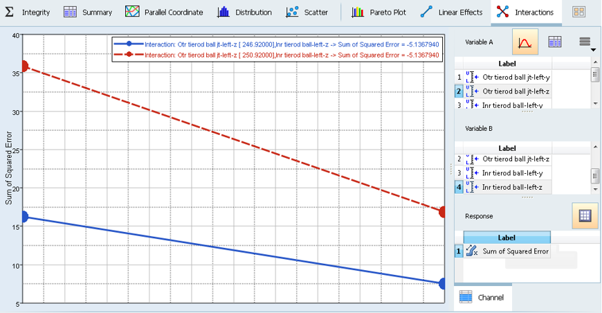

  10. 交互作用
    交互作用は、別の入力変数の異なるレベルにおける出力応答に同じ影響を及ぼすための1つの変数の失敗です。すなわち、影響の強さまたはサイン(方向)は、他の変数の値(ラベル)によって異なります。交互作用は正でも負でもあり得ます。
    交互作用は、Interactions(交互作用)タブで上記のプロシージャに従ってプロットすることが可能です。
    1. 設計変数Otr_tierod_ball_jt-left-zおよびInr_tierod_ball_jt-left-z、および応答Sum of Squared Errorを選択します。
    2. Interaction(交互作用)タブをクリックし、適用不可であることを確認します。これは、全ての交互作用がデフォルトで完全要因のランに選択されているためです。
      これは、これら2つの変数のみについての交互作用を表示します。
      26. “Otr_tierod_ball_jt-left-z” および “Inr_tierod_ball_jt-left-z” 交互作用についての制御設計変数のプロット

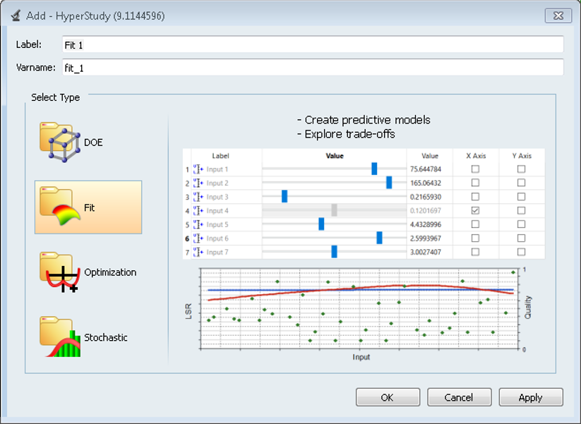

      27.
    2. Select Type(タイプの選択)の下でFitを選択します。
    3. デフォルトのラベルと識別子を受諾し、OKをクリックします。
      Fit 1という名称の新しいツリーがブラウザに生成されます。

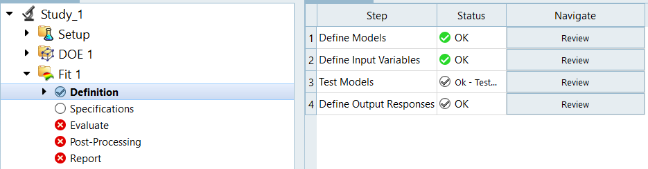

      28.
    5. Test models(モデルをテスト)定義します。Review(レビュー)をクリックすると、Test Models(モデルをテスト)ステップに移動します。Run Definition(実行定義)をクリックして、モデルのテスト実行します。
      29.
    6. Next(次へ)をクリックして出力応答を確認します。
    7. Next(次へ)をクリックして、スタディ仕様を定義します。

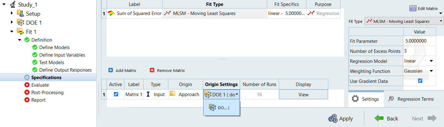

    1. 注: デフォルトでマトリクスが追加されています。DOE結果を入力マトリクスとして設定するための以下のオプションが選択されているかどうかを確認します。
      30.
    2. Type(タイプ)の下で、ドロップダウンメニューを使ってInputを選択します。
    3. Matrix Source(マトリックスソース)に、ドロップダウンメニューからDoe 1を選択します。
      現在のスタディでは、検証マトリックスは使用していません。したがって、検証マトリックスにはいずれのマトリックスも追加されません。
    4. Display欄の下にあるView(ビュー)をクリックして、実行マトリクスを確認します。Close(閉じる)で戻ります。
    5. フィットタイプをMMoving Least Squares(移動最小自乗法)に変更し、デフォルトを受け入れます。
    6. Apply(適用)をクリックし、近似の手法を適用します。

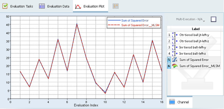

    11. Evaluation Data(評価データ)タブをクリックし、MotionSolveのランからの応答を含んだ実験テーブルと、近似を使って予測された応答を確認します。Evaluation plot(評価プロット)タブを選択すると、同じものがグラフフォーマットで確認できます。
    12. Sum of Squared of Squared ErrorSquared of Squared Error_MLSMを選択し、実験番号に対しプロットを生成します。
      31.
      このフィッティングは、応答への良好な近似を示しています。

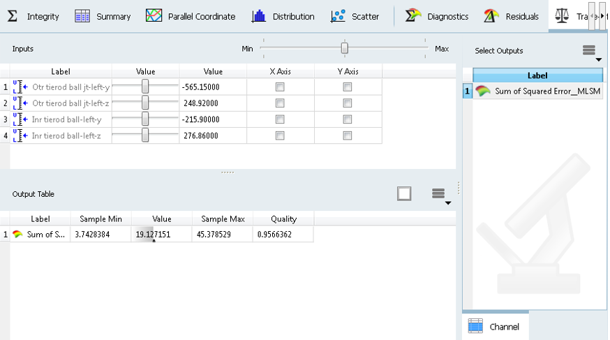

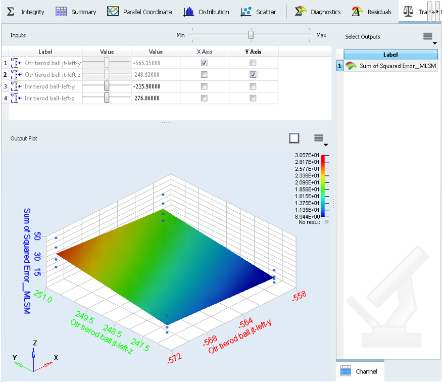

      Trade-off(トレードオフ)タブには、主効果vs.近似からの応答のプロットが表示されています。
      32. トレードオフ:3Dプロット
    14. X軸としてOtr_tierod_ball_jt-left-yを、Y軸としてをOtr_tierod_ball_jt-left-z選択し、vs.近似からの応答をプロットします。
      33.
