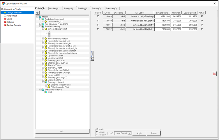

  3. Design Variableの下で、Pointsタブをクリックします。
    リストされているすべてのポイントが下に示されています。
  4. 内側のタイロッドボールジョイントおよび外側のタイロッドボールジョイントのy座標とz座標を設計変数とします。
    1. Frnt SLA susp(1 pc LCA)システムの下のポイントOtr tierod ball jt - leftに移動します。
    2. そのデータ番号を拡張し、yとzを選択します。
    3. Addをクリックします。
    4. Parallel steeringシステムの下に、ポイントInr tierod ball - leftのy座標とz座標を追加します。
    5. 設計変数の上限および下限を、表 1に従って変更します:
      表 1.
      DV 下限値 上限値
      Otr tierod ball jt(DV)-left-y -651.15 -551.15
      Otr tierod ball jt(DV)-left-z 190.92 250.92
      Inr tierod ball(DV)-left-y -298.9 -209.9
      Inr tierod ball(DV)-left-z 230.86 278.86
      設計変数の作成後、最適化ウィザードは以下のとおりに見えるはずでs;
      図 3.

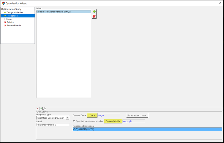

  1. Responsesページ上をクリックします。
  2. をクリックして、応答変数を追加します。デフォルトのラベルと識別子を保持し、OKをクリックします。
  3. 応答変数が作成されたら、Response Typeの下でResponse Type, Root Mean Square Deviationを選択します。
    この応答には3つのユーザー入力が必要です:
    • Desired Curve - ターゲットカーブ
    • Response Expression - 計測する値
    • Independent Variable - ターゲット値の計算に使用される独立変数を定義
  4. Desired CurveにCurveボタンをクリックし、toe_rhを選択します。
  5. Specify independent variable のチェックボックスを有効にします。SolverVariableをクリックしてtoe_angleを選択します。
  6. Response Expressionで、ライド高さの式を次のとおり入力します:`(DZ({MODEL.sys_frnt_susp.b_wheel.l.cm.idstring})-282.57)`.
    これで、応答の作成が完了しました。ユーザーインターフェースは図 4のようになっているはずです。
    図 4.

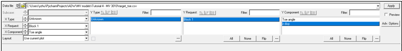

    2. セッションにHyperGraphページを1つ追加します。
    3. ファイルtarget_toe.csvを開きます。
    4. Plotパネルで、XおよびYのType、Request、Componentを図 8に示すように変更します。
      図 8. ターゲットカーブをプロットするための設定
      プロッティングウィンドウには直線が見られるはずです。
