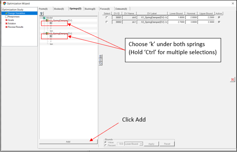

  4. ‘+’ボタンをクリックし、2つのばねを展開します。
    設計可能とされているデータメンバーが図 3のように表示されます:
    図 3. 設計可能とされ得るばねデータメンバー
  5. Controlキーボードボタンを使って、両方のばねのk(剛性)データメンバーを選択します。Model Treeの下部に用意されているAddボタンをクリックします。
    スプリングダンパーの剛性は、デフォルトの上限と下限を有した設計変数として追加されます。MotionViewによって使用される境界値のデフォルト値は、初期値の10%です。

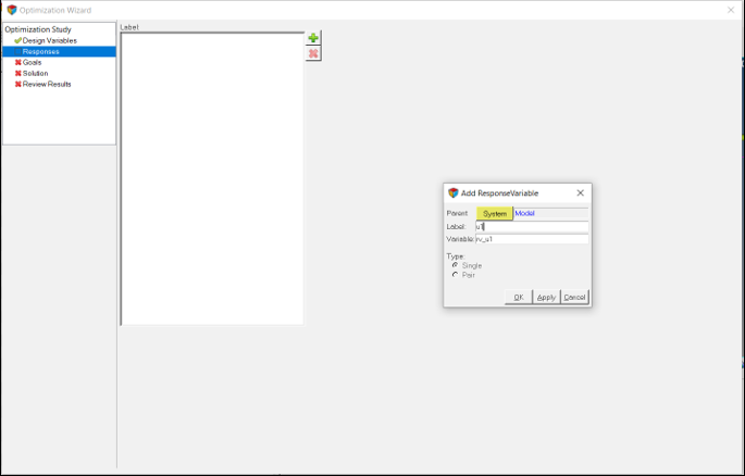

  1. Responsesページ上をクリックします。
  2. をクリックして、応答変数を追加します。表示されるダイアログ内で、Labelをu1に変更し、OKをクリックします。
    図 4. response1 u1の追加
    ResponseVariableが追加され、リストに表示されます。パネルも表示されます。

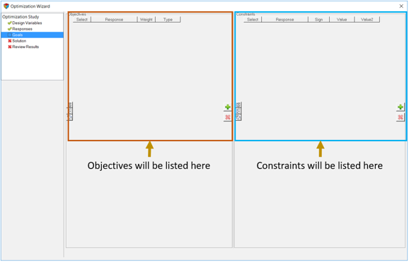

  1. Goalsページに進みます。
    このページには2つのセクション、ObjectivesとConstraintsがあります。
    図 5.

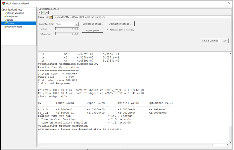

  4. Save & Optimizeをクリックして最適化を開始します。
    最適化が実行されている間、総加重コストvs.反復計算数のプロットと個々のコストvs.反復計算数のプロットが別々のウィンドウに表示されます(初期シミュレーション後)。
    最適化が完了すると、テキストウィンドウにサマリーがリストされます。
    注: 最適化の結果を見るには、一番下および / または右端までスクロールする必要があるかもしれません。
    テキストウィンドウは図 8のように表示されるはずです。
    図 8. 最適化完了後のテキストウィンドウ
    下のリストは、出力ウィンドウで得られる重要な情報を示しています:
    • 最適化エンジンの設定
    • 反復計算のサマリー - 反復計算番号毎のコスト関数の値
    • 最適化からの結果 - 初期コスト、最終コストおよびコストの低減パーセンテージ
    • 最適化後における各目的関数の最終値
    • 設計変数の上下限および初期値と設計変数の最適値についての情報を含んだ最終設計テーブル
    • コストと感度の計算のための経過時間

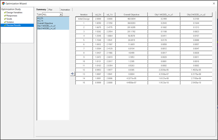

  1. Review Resultsページに進みます。
    最適化ランの各反復計算について設計変数、応答および目的関数の履歴を表形式でリストしたSummaryタブが表示されます。
    注: MotionSolveは、最適化にSLSQPアルゴリズムを使用します。したがって、最終反復計算は通常、コスト関数が最小値となる最適なコンフィギュレーションとなります。図 9を参照してください。
    図 9. コスト関数(目的関数)、応答変数および設計変数をリストしたSummaryタブ
