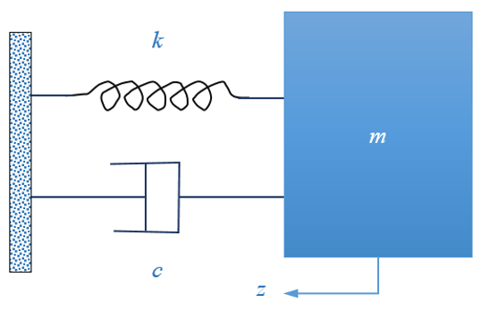

ショックアブソーバーは、質量m、線形剛性k、線形減衰係数cで自由度1のシステムとしてモデル化されます。 質量の速度は1 m/s、質量はm = 1 kg、過渡解析の終了時間は12秒を使用します。
図 1.
最適化の目的は、最大変位が1m未満で、時間間隔0~12sでの質量の最大加速度を最小化することです。これを達成するために、剛性kおよび減衰係数cが設計変数としてモデル化されます。感度の計算には、MotionSolveのFD(Finite Differencing: 有限差分)機能が使用されます。

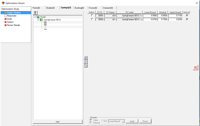

  3. Design Variablesページの下で、Springsタブをクリックします。
  4. kとcをSpringDamper 0の設計変数とします。Model TreeのSpringDamperの下からkおよびcデータメンバーを選択し、Addをクリックします。
    図 2.
  5. 設計変数の上限および下限を、表 1に従って修正します:
    表 1.
    DV 下限値 上限値
    sd_0.k 0.2 1.0
    sd_0.c 0.2 1.0

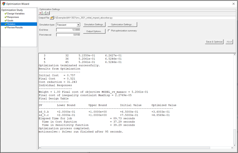

  4. Save & Optimizeをクリックして最適化を開始します。
    最適化が実行されている間、総加重コストvs.反復計算数のプロットと制約値が別々のウィンドウに表示されます。
    最適化プロセスが完了すると、Solutionページ内のテキストウィンドウには最適化された設計変数値、応答の最終値および最適化されたコスト関数が表示されます。
    図 7.
    期待される設計変数の値は表 2に示すとおりです:
    表 2.
    RV/VD 期待される値 最適化エンジンからの値
    rv_0 0.5206 0.5206
    sd_0.k 0.3606 0.36003
    sd_0.c 0.4851 0.48569

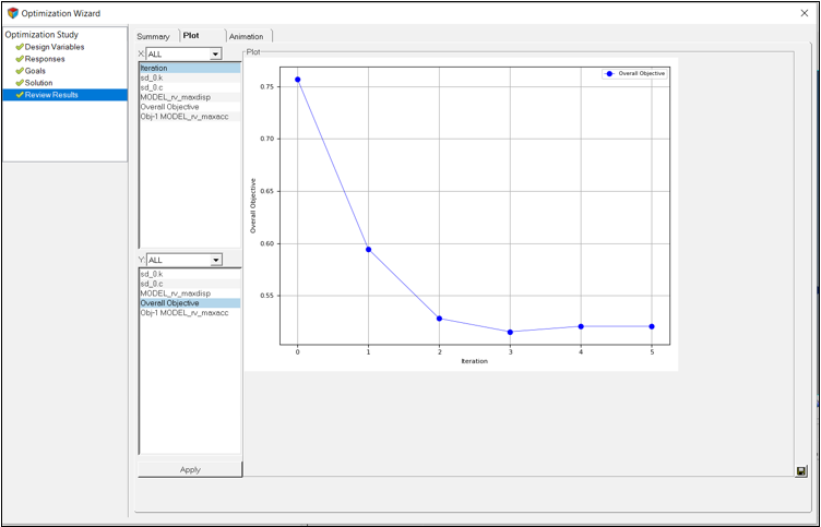

  2. Plotタブをクリックし、設計変数、応答変数およびコスト関数の変動をグラフで可視化します。
    図 9.
