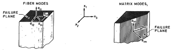

/FAIL/HASHIN HASHIN破壊では、次の2つの主要破壊モードが考慮されます。 繊維モード:引張時の繊維破断または圧縮時の繊維座屈が原因で、複合材が破壊します。したがって、/FAIL/HASHINでは、引張 / せん断繊維モード、圧縮繊維モード、およびクラッシュモードは繊維モードです。方向1が繊維方向である場合、平面23が繊維モードの主な破壊平面となります。 マトリックスモード:繊維からのマトリックス亀裂が原因で、複合材が破壊します。破壊マトリックスモード(またはせん断破壊マトリックスモード)と剥離モードはどちらもマトリックスモードです。マトリックスモードの破壊平面は繊維と平行であり、応力 σ 11 MathType@MTEF@5@5@+= feaagKart1ev2aaatCvAUfeBSjuyZL2yd9gzLbvyNv2CaerbuLwBLn hiov2DGi1BTfMBaeXatLxBI9gBaerbd9wDYLwzYbItLDharqqtubsr 4rNCHbGeaGqiVu0Je9sqqrpepC0xbbL8F4rqqrFfpeea0xe9Lq=Jc9 vqaqpepm0xbba9pwe9Q8fs0=yqaqpepae9pg0FirpepeKkFr0xfr=x fr=xb9adbaqaaeGaciGaaiaabeqaamaabaabaaGcbaGaeq4Wdm3aaS baaSqaaiaaigdacaaIXaaabeaaaaa@395B@ はこのモードでは考慮されません。 図 1. 一方向薄層モデルの繊維モードとマトリックスモード 一方向薄層モデル1内の繊維は、1方向のみに沿っており、繊維薄層モデル内の繊維は2方向に沿っています。 一方向薄層モデル 繊維薄層モデル 損傷基準 D MathType@MTEF@5@5@+= feaagKart1ev2aaatCvAUfeBSjuyZL2yd9gzLbvyNv2CaerbwvMCKf MBHbqefqvATv2CG4uz3bIuV1wyUbqedmvETj2BSbqefm0B1jxALjhi ov2DaebbnrfifHhDYfgasaacH8qrps0lbbf9q8WrFfeuY=Hhbbf9v8 qqaqFr0xc9pk0xbba9q8WqFfea0=yr0RYxir=Jbba9q8aq0=yq=He9 q8qqQ8frFve9Fve9Ff0dmeaacaGacmGadaWaaiqacaabaiaafaaake aacaWGebaaaa@3980@ =1の場合は、破壊。 0 ≤ D < 1 MathType@MTEF@5@5@+= feaagKart1ev2aqatCvAUfeBSjuyZL2yd9gzLbvyNv2CaerbuLwBLn hiov2DGi1BTfMBaeXatLxBI9gBaerbd9wDYLwzYbItLDharqqtubsr 4rNCHbGeaGqiVu0Je9sqqrpepC0xbbL8F4rqqrFfpeea0xe9Lq=Jc9 vqaqpepm0xbba9pwe9Q8fs0=yqaqpepae9pg0FirpepeKkFr0xfr=x fr=xb9adbaqaaeGaciGaaiaabeqaamaabaabaaGcbaGaaGimaiabgs MiJkaadseacqGH8aapcaaIXaaaaa@3AEE@ 、 D MathType@MTEF@5@5@+= feaagKart1ev2aaatCvAUfeBSjuyZL2yd9gzLbvyNv2CaerbwvMCKf MBHbqefqvATv2CG4uz3bIuV1wyUbqedmvETj2BSbqefm0B1jxALjhi ov2DaebbnrfifHhDYfgasaacH8qrps0lbbf9q8WrFfeuY=Hhbbf9v8 qqaqFr0xc9pk0xbba9q8WqFfea0=yr0RYxir=Jbba9q8aq0=yq=He9 q8qqQ8frFve9Fve9Ff0dmeaacaGacmGadaWaaiqacaabaiaafaaake aacaWGebaaaa@3980@ の場合は、破壊なし。ここで、 D = M a x ( F 1 , F 2 , F 3 , F 4 ) MathType@MTEF@5@5@+= feaagKart1ev2aaatCvAUfeBSjuyZL2yd9gzLbvyNv2CaerbuLwBLn hiov2DGi1BTfMBaeXatLxBI9gBaerbd9wDYLwzYbItLDharqqtubsr 4rNCHbGeaGqiVu0Je9sqqrpepC0xbbL8F4rqqrFfpeea0xe9Lq=Jc9 vqaqpepm0xbba9pwe9Q8fs0=yqaqpepae9pg0FirpepeKkFr0xfr=x fr=xb9adbaqaaeGaciGaaiaabeqaamaabaabaaGcbaGaamiraiabg2 da9iaad2eacaWGHbGaamiEamaabmaabaGaamOramaaBaaaleaacaaI XaaabeaakiaacYcacaWGgbWaaSbaaSqaaiaaikdaaeqaaOGaaiilai aadAeadaWgaaWcbaGaaG4maaqabaGccaGGSaGaamOramaaBaaaleaa caaI0aaabeaaaOGaayjkaiaawMcaaaaa@4509@ D MathType@MTEF@5@5@+= feaagKart1ev2aaatCvAUfeBSjuyZL2yd9gzLbvyNv2CaerbwvMCKf MBHbqefqvATv2CG4uz3bIuV1wyUbqedmvETj2BSbqefm0B1jxALjhi ov2DaebbnrfifHhDYfgasaacH8qrps0lbbf9q8WrFfeuY=Hhbbf9v8 qqaqFr0xc9pk0xbba9q8WqFfea0=yr0RYxir=Jbba9q8aq0=yq=He9 q8qqQ8frFve9Fve9Ff0dmeaacaGacmGadaWaaiqacaabaiaafaaake aacaWGebaaaa@3980@ =1の場合は、破壊。 0 ≤ D < 1 MathType@MTEF@5@5@+= feaagKart1ev2aqatCvAUfeBSjuyZL2yd9gzLbvyNv2CaerbuLwBLn hiov2DGi1BTfMBaeXatLxBI9gBaerbd9wDYLwzYbItLDharqqtubsr 4rNCHbGeaGqiVu0Je9sqqrpepC0xbbL8F4rqqrFfpeea0xe9Lq=Jc9 vqaqpepm0xbba9pwe9Q8fs0=yqaqpepae9pg0FirpepeKkFr0xfr=x fr=xb9adbaqaaeGaciGaaiaabeqaamaabaabaaGcbaGaaGimaiabgs MiJkaadseacqGH8aapcaaIXaaaaa@3AEE@ 、 D MathType@MTEF@5@5@+= feaagKart1ev2aaatCvAUfeBSjuyZL2yd9gzLbvyNv2CaerbwvMCKf MBHbqefqvATv2CG4uz3bIuV1wyUbqedmvETj2BSbqefm0B1jxALjhi ov2DaebbnrfifHhDYfgasaacH8qrps0lbbf9q8WrFfeuY=Hhbbf9v8 qqaqFr0xc9pk0xbba9q8WqFfea0=yr0RYxir=Jbba9q8aq0=yq=He9 q8qqQ8frFve9Fve9Ff0dmeaacaGacmGadaWaaiqacaabaiaafaaake aacaWGebaaaa@3980@ の場合は、破壊なし。ここで、 D = M a x ( F 1 , F 2 , F 3 , F 4 ) MathType@MTEF@5@5@+= feaagKart1ev2aaatCvAUfeBSjuyZL2yd9gzLbvyNv2CaerbuLwBLn hiov2DGi1BTfMBaeXatLxBI9gBaerbd9wDYLwzYbItLDharqqtubsr 4rNCHbGeaGqiVu0Je9sqqrpepC0xbbL8F4rqqrFfpeea0xe9Lq=Jc9 vqaqpepm0xbba9pwe9Q8fs0=yqaqpepae9pg0FirpepeKkFr0xfr=x fr=xb9adbaqaaeGaciGaaiaabeqaamaabaabaaGcbaGaamiraiabg2 da9iaad2eacaWGHbGaamiEamaabmaabaGaamOramaaBaaaleaacaaI XaaabeaakiaacYcacaWGgbWaaSbaaSqaaiaaikdaaeqaaOGaaiilai aadAeadaWgaaWcbaGaaG4maaqabaGccaGGSaGaamOramaaBaaaleaa caaI0aaabeaaaOGaayjkaiaawMcaaaaa@4509@ 引張 / せん断繊維モード F 1 = ( 〈 σ 11 〉 σ 1 t ) 2 + ( σ 12 2 + σ 13 2 σ 12 f 2 ) MathType@MTEF@5@5@+= feaagKart1ev2aaatCvAUfeBSjuyZL2yd9gzLbvyNv2CaerbuLwBLn hiov2DGi1BTfMBaeXatLxBI9gBaerbd9wDYLwzYbItLDharqqtubsr 4rNCHbGeaGqiVu0Je9sqqrpepC0xbbL8F4rqqrFfpeea0xe9Lq=Jc9 vqaqpepm0xbba9pwe9Q8fs0=yqaqpepae9pg0FirpepeKkFr0xfr=x fr=xb9adbaqaaeGaciGaaiaabeqaamaabaabaaGcbaGaamOramaaBa aaleaacaaIXaaabeaakiabg2da9maabmaabaWaaSaaaeaadaaadaqa aiabeo8aZnaaBaaaleaacaaIXaGaaGymaaqabaaakiaawMYicaGLQm caaeaacqaHdpWCdaqhaaWcbaGaaGymaaqaaiaadshaaaaaaaGccaGL OaGaayzkaaWaaWbaaSqabeaacaaIYaaaaOGaey4kaSYaaeWaaeaada Wcaaqaaiabeo8aZnaaDaaaleaacaaIXaGaaGOmaaqaaiaaikdaaaGc cqGHRaWkcqaHdpWCdaqhaaWcbaGaaGymaiaaiodaaeaacaaIYaaaaa GcbaGaeq4Wdm3aa0baaSqaaiaaigdacaaIYaaabaGaamOzaaaakmaa CaaaleqabaGaaGOmaaaaaaaakiaawIcacaGLPaaaaaa@5538@ F 1 = ( 〈 σ 11 〉 σ 1 t ) 2 + ( σ 12 2 + σ 13 2 σ a f 2 ) MathType@MTEF@5@5@+= feaagKart1ev2aaatCvAUfeBSjuyZL2yd9gzLbvyNv2CaerbuLwBLn hiov2DGi1BTfMBaeXatLxBI9gBaerbd9wDYLwzYbItLDharqqtubsr 4rNCHbGeaGqiVu0Je9sqqrpepC0xbbL8F4rqqrFfpeea0xe9Lq=Jc9 vqaqpepm0xbba9pwe9Q8fs0=yqaqpepae9pg0FirpepeKkFr0xfr=x fr=xb9adbaqaaeGaciGaaiaabeqaamaabaabaaGcbaGaamOramaaBa aaleaacaaIXaaabeaakiabg2da9maabmaabaWaaSaaaeaadaaadaqa aiabeo8aZnaaBaaaleaacaaIXaGaaGymaaqabaaakiaawMYicaGLQm caaeaacqaHdpWCdaqhaaWcbaGaaGymaaqaaiaadshaaaaaaaGccaGL OaGaayzkaaWaaWbaaSqabeaacaaIYaaaaOGaey4kaSYaaeWaaeaada Wcaaqaaiabeo8aZnaaDaaaleaacaaIXaGaaGOmaaqaaiaaikdaaaGc cqGHRaWkcqaHdpWCdaqhaaWcbaGaaGymaiaaiodaaeaacaaIYaaaaa GcbaGaeq4Wdm3aa0baaSqaaiaadggaaeaacaWGMbaaaOWaaWbaaSqa beaacaaIYaaaaaaaaOGaayjkaiaawMcaaaaa@54A7@ F 2 = ( 〈 σ 22 〉 σ 2 t ) 2 + ( σ 12 2 + σ 23 2 σ b f 2 ) MathType@MTEF@5@5@+= feaagKart1ev2aaatCvAUfeBSjuyZL2yd9gzLbvyNv2CaerbuLwBLn hiov2DGi1BTfMBaeXatLxBI9gBaerbd9wDYLwzYbItLDharqqtubsr 4rNCHbGeaGqiVu0Je9sqqrpepC0xbbL8F4rqqrFfpeea0xe9Lq=Jc9 vqaqpepm0xbba9pwe9Q8fs0=yqaqpepae9pg0FirpepeKkFr0xfr=x fr=xb9adbaqaaeGaciGaaiaabeqaamaabaabaaGcbaGaamOramaaBa aaleaacaaIYaaabeaakiabg2da9maabmaabaWaaSaaaeaadaaadaqa aiabeo8aZnaaBaaaleaacaaIYaGaaGOmaaqabaaakiaawMYicaGLQm caaeaacqaHdpWCdaqhaaWcbaGaaGOmaaqaaiaadshaaaaaaaGccaGL OaGaayzkaaWaaWbaaSqabeaacaaIYaaaaOGaey4kaSYaaeWaaeaada Wcaaqaaiabeo8aZnaaDaaaleaacaaIXaGaaGOmaaqaaiaaikdaaaGc cqGHRaWkcqaHdpWCdaqhaaWcbaGaaGOmaiaaiodaaeaacaaIYaaaaa GcbaGaeq4Wdm3aa0baaSqaaiaadkgaaeaacaWGMbaaaOWaaWbaaSqa beaacaaIYaaaaaaaaOGaayjkaiaawMcaaaaa@54AD@ ここで、 σ a f = σ 12 f , σ b f = σ 12 f σ 2 t σ 1 t MathType@MTEF@5@5@+= feaagKart1ev2aqatCvAUfeBSjuyZL2yd9gzLbvyNv2CaerbwvMCKf MBHbqefqvATv2CG4uz3bIuV1wyUbqedmvETj2BSbqefm0B1jxALjhi ov2DaebbnrfifHhDYfgasaacH8qrps0lbbf9q8WrFfeuY=Hhbbf9v8 qqaqFr0xc9pk0xbba9q8WqFfea0=yr0RYxir=Jbba9q8aq0=yq=He9 q8qqQ8frFve9Fve9Ff0dmeaacaGacmGadaWaaiqacaabaiaafaaake aacqaHdpWCdaqhaaWcbaGaamyyaaqaaiaadAgaaaGccqGH9aqpcqaH dpWCdaqhaaWcbaGaaGymaiaaikdaaeaacaWGMbaaaOGaaGzaVlaays W7caGGSaGaaGjcVlaaywW7caaMb8Uaeq4Wdm3aa0baaSqaaiaadkga aeaacaWGMbaaaOGaeyypa0Jaeq4Wdm3aa0baaSqaaiaaigdacaaIYa aabaGaamOzaaaakmaalaaabaGaeq4Wdm3aa0baaSqaaiaaikdaaeaa caWG0baaaaGcbaGaeq4Wdm3aa0baaSqaaiaaigdaaeaacaWG0baaaa aaaaa@5AE6@ 圧縮繊維モード F 2 = ( 〈 σ a 〉 σ 1 c ) 2 MathType@MTEF@5@5@+= feaagKart1ev2aaatCvAUfeBSjuyZL2yd9gzLbvyNv2CaerbwvMCKf MBHbqefqvATv2CG4uz3bIuV1wyUbqedmvETj2BSbqefm0B1jxALjhi ov2DaebbnrfifHhDYfgasaacH8akY=xipgYlh9vqqj=hEeei0xXdbb a9frFf0=yqFf0dbba91qpepeI8k8fiI+fsY=rqaqpepae9pg0Firpe pesP0xe9Fve9Fve9qapdbaGaaiGadiWaamaaceGaaqaacaqbaaGcba GaamOramaaBaaaleaacaaIYaaabeaakiabg2da9maabmaabaWaaSaa aeaadaaadaqaaiabeo8aZnaaBaaaleaacaWGHbaabeaaaOGaayzkJi aawQYiaaqaaiabeo8aZnaaDaaaleaacaaIXaaabaGaam4yaaaaaaaa kiaawIcacaGLPaaadaahaaWcbeqaaiaaikdaaaGccaaMe8oaaa@48FE@ ここで、 σ a = − σ 11 + 〈 − σ 22 + σ 33 2 〉 MathType@MTEF@5@5@+= feaagKart1ev2aaatCvAUfeBSjuyZL2yd9gzLbvyNv2CaerbwvMCKf MBHbqefqvATv2CG4uz3bIuV1wyUbqedmvETj2BSbqefm0B1jxALjhi ov2DaebbnrfifHhDYfgasaacH8akY=xipgYlh9vqqj=hEeei0xXdbb a9frFf0=yqFf0dbba91qpepeI8k8fiI+fsY=rqaqpepae9pg0Firpe pesP0xe9Fve9Fve9qapdbaGaaiGadiWaamaaceGaaqaacaqbaaGcba GaaGjbVlabeo8aZnaaBaaaleaacaWGHbaabeaakiabg2da9iabgkHi Tiabeo8aZnaaBaaaleaacaaIXaGaaGymaaqabaGccqGHRaWkcaaMb8 +aaaWaaeaacqGHsisldaWcaaqaaiabeo8aZnaaBaaaleaacaaIYaGa aGOmaaqabaGccqGHRaWkcqaHdpWCdaWgaaWcbaGaaG4maiaaiodaae qaaaGcbaGaaGOmaaaaaiaawMYicaGLQmcaaaa@515F@ F 3 = ( 〈 σ a 〉 σ 1 c ) 2 MathType@MTEF@5@5@+= feaagKart1ev2aaatCvAUfeBSjuyZL2yd9gzLbvyNv2CaerbuLwBLn hiov2DGi1BTfMBaeXatLxBI9gBaerbd9wDYLwzYbItLDharqqtubsr 4rNCHbGeaGqiVu0Je9sqqrpepC0xbbL8F4rqqrFfpeea0xe9Lq=Jc9 vqaqpepm0xbba9pwe9Q8fs0=yqaqpepae9pg0FirpepeKkFr0xfr=x fr=xb9adbaqaaeGaciGaaiaabeqaamaabaabaaGcbaGaamOramaaBa aaleaacaaIZaaabeaakiabg2da9maabmaabaWaaSaaaeaadaaadaqa aiabeo8aZnaaBaaaleaacaWGHbaabeaaaOGaayzkJiaawQYiaaqaai abeo8aZnaaDaaaleaacaaIXaaabaGaam4yaaaaaaaakiaawIcacaGL PaaadaahaaWcbeqaaiaaikdaaaaaaa@4388@ ここで、 σ a = − σ 11 + 〈 − σ 33 〉 MathType@MTEF@5@5@+= feaagKart1ev2aaatCvAUfeBSjuyZL2yd9gzLbvyNv2CaerbuLwBLn hiov2DGi1BTfMBaeXatLxBI9gBaerbd9wDYLwzYbItLDharqqtubsr 4rNCHbGeaGqiVu0Je9sqqrpepC0xbbL8F4rqqrFfpeea0xe9Lq=Jc9 vqaqpepm0xbba9pwe9Q8fs0=yqaqpepae9pg0FirpepeKkFr0xfr=x fr=xb9adbaqaaeGaciGaaiaabeqaamaabaabaaGcbaGaeq4Wdm3aaS baaSqaaiaadggaaeqaaOGaeyypa0JaeyOeI0Iaeq4Wdm3aaSbaaSqa aiaaigdacaaIXaaabeaakiabgUcaRiaaygW7daaadaqaaiabgkHiTi abeo8aZnaaBaaaleaacaaIZaGaaG4maaqabaaakiaawMYicaGLQmca aaa@46D3@ F 4 = ( 〈 σ b 〉 σ 2 c ) 2 MathType@MTEF@5@5@+= feaagKart1ev2aaatCvAUfeBSjuyZL2yd9gzLbvyNv2CaerbwvMCKf MBHbqefqvATv2CG4uz3bIuV1wyUbqedmvETj2BSbqefm0B1jxALjhi ov2DaebbnrfifHhDYfgasaacH8akY=xipgYlh9vqqj=hEeei0xXdbb a9frFf0=yqFf0dbba91qpepeI8k8fiI+fsY=rqaqpepae9pg0Firpe pesP0xe9Fve9Fve9qapdbaGaaiGadiWaamaaceGaaqaacaqbaaGcba GaamOramaaBaaaleaacaaI0aaabeaakiabg2da9maabmaabaWaaSaa aeaadaaadaqaaiabeo8aZnaaBaaaleaacaWGIbaabeaaaOGaayzkJi aawQYiaaqaaiabeo8aZnaaDaaaleaacaaIYaaabaGaam4yaaaaaaaa kiaawIcacaGLPaaadaahaaWcbeqaaiaaikdaaaaaaa@476B@ ここで、 σ b = − σ 22 + 〈 − σ 33 〉 MathType@MTEF@5@5@+= feaagKart1ev2aaatCvAUfeBSjuyZL2yd9gzLbvyNv2CaerbwvMCKf MBHbqefqvATv2CG4uz3bIuV1wyUbqedmvETj2BSbqefm0B1jxALjhi ov2DaebbnrfifHhDYfgasaacH8akY=xipgYlh9vqqj=hEeei0xXdbb a9frFf0=yqFf0dbba91qpepeI8k8fiI+fsY=rqaqpepae9pg0Firpe pesP0xe9Fve9Fve9qapdbaGaaiGadiWaamaaceGaaqaacaqbaaGcba Gaeq4Wdm3aaSbaaSqaaiaadkgaaeqaaOGaeyypa0JaeyOeI0Iaeq4W dm3aaSbaaSqaaiaaikdacaaIYaaabeaakiabgUcaRiaaygW7daaada qaaiabgkHiTiabeo8aZnaaBaaaleaacaaIZaGaaG4maaqabaaakiaa wMYicaGLQmcaaaa@4AB6@ クラッシュモード F 3 = ( 〈 p 〉 σ c ) 2 MathType@MTEF@5@5@+= feaagKart1ev2aaatCvAUfeBSjuyZL2yd9gzLbvyNv2CaerbuLwBLn hiov2DGi1BTfMBaeXatLxBI9gBaerbd9wDYLwzYbItLDharqqtubsr 4rNCHbGeaGqiVu0Je9sqqrpepC0xbbL8F4rqqrFfpeea0xe9Lq=Jc9 vqaqpepm0xbba9pwe9Q8fs0=yqaqpepae9pg0FirpepeKkFr0xfr=x fr=xb9adbaqaaeGaciGaaiaabeqaamaabaabaaGcbaGaamOramaaBa aaleaacaaIZaaabeaakiabg2da9maabmaabaWaaSaaaeaadaaadaqa aiaadchaaiaawMYicaGLQmcaaeaacqaHdpWCdaWgaaWcbaGaam4yaa qabaaaaaGccaGLOaGaayzkaaWaaWbaaSqabeaacaaIYaaaaaaa@40E2@ ここで、 p = − σ 11 + σ 22 + σ 33 3 MathType@MTEF@5@5@+= feaagKart1ev2aaatCvAUfeBSjuyZL2yd9gzLbvyNv2CaerbuLwBLn hiov2DGi1BTfMBaeXatLxBI9gBaerbd9wDYLwzYbItLDharqqtubsr 4rNCHbGeaGqiVu0Je9sqqrpepC0xbbL8F4rqqrFfpeea0xe9Lq=Jc9 vqaqpepm0xbba9pwe9Q8fs0=yqaqpepae9pg0FirpepeKkFr0xfr=x fr=xb9adbaqaaeGaciGaaiaabeqaamaabaabaaGcbaGaamiCaiabg2 da9iabgkHiTmaalaaabaGaeq4Wdm3aaSbaaSqaaiaaigdacaaIXaaa beaakiabgUcaRiabeo8aZnaaBaaaleaacaaIYaGaaGOmaaqabaGccq GHRaWkcqaHdpWCdaWgaaWcbaGaaG4maiaaiodaaeqaaaGcbaGaaG4m aaaaaaa@45C2@ F 5 = ( 〈 p 〉 σ c ) 2 MathType@MTEF@5@5@+= feaagKart1ev2aaatCvAUfeBSjuyZL2yd9gzLbvyNv2CaerbuLwBLn hiov2DGi1BTfMBaeXatLxBI9gBaerbd9wDYLwzYbItLDharqqtubsr 4rNCHbGeaGqiVu0Je9sqqrpepC0xbbL8F4rqqrFfpeea0xe9Lq=Jc9 vqaqpepm0xbba9pwe9Q8fs0=yqaqpepae9pg0FirpepeKkFr0xfr=x fr=xb9adbaqaaeGaciGaaiaabeqaamaabaabaaGcbaGaamOramaaBa aaleaacaaI1aaabeaakiabg2da9maabmaabaWaaSaaaeaadaaadaqa aiaadchaaiaawMYicaGLQmcaaeaacqaHdpWCdaWgaaWcbaGaam4yaa qabaaaaaGccaGLOaGaayzkaaWaaWbaaSqabeaacaaIYaaaaaaa@40E4@ ここで、 p = − σ 11 + σ 22 + σ 33 3 MathType@MTEF@5@5@+= feaagKart1ev2aaatCvAUfeBSjuyZL2yd9gzLbvyNv2CaerbuLwBLn hiov2DGi1BTfMBaeXatLxBI9gBaerbd9wDYLwzYbItLDharqqtubsr 4rNCHbGeaGqiVu0Je9sqqrpepC0xbbL8F4rqqrFfpeea0xe9Lq=Jc9 vqaqpepm0xbba9pwe9Q8fs0=yqaqpepae9pg0FirpepeKkFr0xfr=x fr=xb9adbaqaaeGaciGaaiaabeqaamaabaabaaGcbaGaamiCaiabg2 da9iabgkHiTmaalaaabaGaeq4Wdm3aaSbaaSqaaiaaigdacaaIXaaa beaakiabgUcaRiabeo8aZnaaBaaaleaacaaIYaGaaGOmaaqabaGccq GHRaWkcqaHdpWCdaWgaaWcbaGaaG4maiaaiodaaeqaaaGcbaGaaG4m aaaaaaa@45C2@ せん断破壊マトリックスモード F 6 = ( σ 12 σ 12 m ) 2 MathType@MTEF@5@5@+= feaagKart1ev2aaatCvAUfeBSjuyZL2yd9gzLbvyNv2CaerbuLwBLn hiov2DGi1BTfMBaeXatLxBI9gBaerbd9wDYLwzYbItLDharqqtubsr 4rNCHbGeaGqiVu0Je9sqqrpepC0xbbL8F4rqqrFfpeea0xe9Lq=Jc9 vqaqpepm0xbba9pwe9Q8fs0=yqaqpepae9pg0FirpepeKkFr0xfr=x fr=xb9adbaqaaeGaciGaaiaabeqaamaabaabaaGcbaGaamOramaaBa aaleaacaaI2aaabeaakiabg2da9maabmaabaWaaSaaaeaacqaHdpWC daWgaaWcbaGaaGymaiaaikdaaeqaaaGcbaGaeq4Wdm3aa0baaSqaai aaigdacaaIYaaabaGaamyBaaaaaaaakiaawIcacaGLPaaadaahaaWc beqaaiaaikdaaaaaaa@4312@ 破壊マトリックスモード F 4 = ( 〈 σ 22 〉 σ 2 t ) 2 + ( σ 23 S 23 ) 2 + ( σ 12 S 12 ) 2 MathType@MTEF@5@5@+= feaagKart1ev2aaatCvAUfeBSjuyZL2yd9gzLbvyNv2CaerbuLwBLn hiov2DGi1BTfMBaeXatLxBI9gBaerbd9wDYLwzYbItLDharqqtubsr 4rNCHbGeaGqiVu0Je9sqqrpepC0xbbL8F4rqqrFfpeea0xe9Lq=Jc9 vqaqpepm0xbba9pwe9Q8fs0=yqaqpepae9pg0FirpepeKkFr0xfr=x fr=xb9adbaqaaeGaciGaaiaabeqaamaabaabaaGcbaGaamOramaaBa aaleaacaaI0aaabeaakiabg2da9maabmaabaWaaSaaaeaadaaadaqa aiabeo8aZnaaBaaaleaacaaIYaGaaGOmaaqabaaakiaawMYicaGLQm caaeaacqaHdpWCdaqhaaWcbaGaaGOmaaqaaiaadshaaaaaaaGccaGL OaGaayzkaaWaaWbaaSqabeaacaaIYaaaaOGaey4kaSYaaeWaaeaada Wcaaqaaiabeo8aZnaaBaaaleaacaaIYaGaaG4maaqabaaakeaacaWG tbWaaSbaaSqaaiaaikdacaaIZaaabeaaaaaakiaawIcacaGLPaaada ahaaWcbeqaaiaaikdaaaGccqGHRaWkdaqadaqaamaalaaabaGaeq4W dm3aaSbaaSqaaiaaigdacaaIYaaabeaaaOqaaiaadofadaWgaaWcba GaaGymaiaaikdaaeqaaaaaaOGaayjkaiaawMcaamaaCaaaleqabaGa aGOmaaaaaaa@56F7@ ここで、 S 12 = σ 12 m + 〈 − σ 22 〉 tan ϕ S 23 = σ 23 m + 〈 − σ 22 〉 tan ϕ MathType@MTEF@5@5@+= feaagKart1ev2aaatCvAUfeBSjuyZL2yd9gzLbvyNv2CaerbuLwBLn hiov2DGi1BTfMBaeXatLxBI9gBaerbd9wDYLwzYbItLDharqqtubsr 4rNCHbGeaGqiVu0Je9sqqrpepC0xbbL8F4rqqrFfpeea0xe9Lq=Jc9 vqaqpepm0xbba9pwe9Q8fs0=yqaqpepae9pg0FirpepeKkFr0xfr=x fr=xb9adbaqaaeGaciGaaiaabeqaamaabaabaaGceaqabeaacaWGtb WaaSbaaSqaaiaaigdacaaIYaaabeaakiabg2da9iabeo8aZnaaDaaa leaacaaIXaGaaGOmaaqaaiaad2gaaaGccqGHRaWkdaaadaqaaiabgk HiTiabeo8aZnaaBaaaleaacaaIYaGaaGOmaaqabaaakiaawMYicaGL QmcaciGG0bGaaiyyaiaac6gacqaHvpGzaeaacaWGtbWaaSbaaSqaai aaikdacaaIZaaabeaakiabg2da9iabeo8aZnaaDaaaleaacaaIYaGa aG4maaqaaiaad2gaaaGccqGHRaWkdaaadaqaaiabgkHiTiabeo8aZn aaBaaaleaacaaIYaGaaGOmaaqabaaakiaawMYicaGLQmcaciGG0bGa aiyyaiaac6gacqaHvpGzaaaa@5D2F@ 剥離モード F 5 = S d e l 2 [ ( 〈 σ 33 〉 σ 3 t ) 2 + ( σ 23 S ˜ 23 ) 2 + ( σ 13 S 13 ) 2 ] MathType@MTEF@5@5@+= feaagKart1ev2aaatCvAUfeBSjuyZL2yd9gzLbvyNv2CaerbuLwBLn hiov2DGi1BTfMBaeXatLxBI9gBaerbd9wDYLwzYbItLDharqqtubsr 4rNCHbGeaGqiVu0Je9sqqrpepC0xbbL8F4rqqrFfpeea0xe9Lq=Jc9 vqaqpepm0xbba9pwe9Q8fs0=yqaqpepae9pg0FirpepeKkFr0xfr=x fr=xb9adbaqaaeGaciGaaiaabeqaamaabaabaaGcbaGaamOramaaBa aaleaacaaI1aaabeaakiabg2da9iaadofadaqhaaWcbaGaamizaiaa dwgacaWGSbaabaGaaGOmaaaakmaadmaabaWaaeWaaeaadaWcaaqaam aaamaabaGaeq4Wdm3aaSbaaSqaaiaaiodacaaIZaaabeaaaOGaayzk JiaawQYiaaqaaiabeo8aZnaaDaaaleaacaaIZaaabaGaamiDaaaaaa aakiaawIcacaGLPaaadaahaaWcbeqaaiaaikdaaaGccqGHRaWkdaqa daqaamaalaaabaGaeq4Wdm3aaSbaaSqaaiaaikdacaaIZaaabeaaaO qaaiqadofagaacamaaBaaaleaacaaIYaGaaG4maaqabaaaaaGccaGL OaGaayzkaaWaaWbaaSqabeaacaaIYaaaaOGaey4kaSYaaeWaaeaada Wcaaqaaiabeo8aZnaaBaaaleaacaaIXaGaaG4maaqabaaakeaacaWG tbWaaSbaaSqaaiaaigdacaaIZaaabeaaaaaakiaawIcacaGLPaaada ahaaWcbeqaaiaaikdaaaaakiaawUfacaGLDbaaaaa@5D97@ ここで、 S 13 = σ 13 m + 〈 − σ 33 〉 tan ϕ S ˜ 23 = σ 23 m + 〈 − σ 33 〉 tan ϕ MathType@MTEF@5@5@+= feaagKart1ev2aaatCvAUfeBSjuyZL2yd9gzLbvyNv2CaerbuLwBLn hiov2DGi1BTfMBaeXatLxBI9gBaerbd9wDYLwzYbItLDharqqtubsr 4rNCHbGeaGqiVu0Je9sqqrpepC0xbbL8F4rqqrFfpeea0xe9Lq=Jc9 vqaqpepm0xbba9pwe9Q8fs0=yqaqpepae9pg0FirpepeKkFr0xfr=x fr=xb9adbaqaaeGaciGaaiaabeqaamaabaabaaGceaqabeaacaWGtb WaaSbaaSqaaiaaigdacaaIZaaabeaakiabg2da9iabeo8aZnaaDaaa leaacaaIXaGaaG4maaqaaiaad2gaaaGccqGHRaWkdaaadaqaaiabgk HiTiabeo8aZnaaBaaaleaacaaIZaGaaG4maaqabaaakiaawMYicaGL QmcaciGG0bGaaiyyaiaac6gacqaHvpGzaeaaceWGtbGbaGaadaWgaa WcbaGaaGOmaiaaiodaaeqaaOGaeyypa0Jaeq4Wdm3aa0baaSqaaiaa ikdacaaIZaaabaGaamyBaaaakiabgUcaRmaaamaabaGaeyOeI0Iaeq 4Wdm3aaSbaaSqaaiaaiodacaaIZaaabeaaaOGaayzkJiaawQYiaiGa cshacaGGHbGaaiOBaiabew9aMbaaaa@5D44@ F 7 = S d e l 2 [ ( 〈 σ 33 〉 σ 3 t ) 2 + ( σ 23 S 23 ) 2 + ( σ 13 S 13 ) 2 ] MathType@MTEF@5@5@+= feaagKart1ev2aaatCvAUfeBSjuyZL2yd9gzLbvyNv2CaerbuLwBLn hiov2DGi1BTfMBaeXatLxBI9gBaerbd9wDYLwzYbItLDharqqtubsr 4rNCHbGeaGqiVu0Je9sqqrpepC0xbbL8F4rqqrFfpeea0xe9Lq=Jc9 vqaqpepm0xbba9pwe9Q8fs0=yqaqpepae9pg0FirpepeKkFr0xfr=x fr=xb9adbaqaaeGaciGaaiaabeqaamaabaabaaGcbaGaamOramaaBa aaleaacaaI3aaabeaakiabg2da9iaadofadaqhaaWcbaGaamizaiaa dwgacaWGSbaabaGaaGOmaaaakmaadmaabaWaaeWaaeaadaWcaaqaam aaamaabaGaeq4Wdm3aaSbaaSqaaiaaiodacaaIZaaabeaaaOGaayzk JiaawQYiaaqaaiabeo8aZnaaDaaaleaacaaIZaaabaGaamiDaaaaaa aakiaawIcacaGLPaaadaahaaWcbeqaaiaaikdaaaGccqGHRaWkdaqa daqaamaalaaabaGaeq4Wdm3aaSbaaSqaaiaaikdacaaIZaaabeaaaO qaaiaadofadaWgaaWcbaGaaGOmaiaaiodaaeqaaaaaaOGaayjkaiaa wMcaamaaCaaaleqabaGaaGOmaaaakiabgUcaRmaabmaabaWaaSaaae aacqaHdpWCdaWgaaWcbaGaaGymaiaaiodaaeqaaaGcbaGaam4uamaa BaaaleaacaaIXaGaaG4maaqabaaaaaGccaGLOaGaayzkaaWaaWbaaS qabeaacaaIYaaaaaGccaGLBbGaayzxaaaaaa@5D8A@ ここで、 S 13 = σ 13 m + 〈 − σ 33 〉 tan ϕ S ˜ 23 = σ 23 m + 〈 − σ 33 〉 tan ϕ MathType@MTEF@5@5@+= feaagKart1ev2aaatCvAUfeBSjuyZL2yd9gzLbvyNv2CaerbuLwBLn hiov2DGi1BTfMBaeXatLxBI9gBaerbd9wDYLwzYbItLDharqqtubsr 4rNCHbGeaGqiVu0Je9sqqrpepC0xbbL8F4rqqrFfpeea0xe9Lq=Jc9 vqaqpepm0xbba9pwe9Q8fs0=yqaqpepae9pg0FirpepeKkFr0xfr=x fr=xb9adbaqaaeGaciGaaiaabeqaamaabaabaaGceaqabeaacaWGtb WaaSbaaSqaaiaaigdacaaIZaaabeaakiabg2da9iabeo8aZnaaDaaa leaacaaIXaGaaG4maaqaaiaad2gaaaGccqGHRaWkdaaadaqaaiabgk HiTiabeo8aZnaaBaaaleaacaaIZaGaaG4maaqabaaakiaawMYicaGL QmcaciGG0bGaaiyyaiaac6gacqaHvpGzaeaaceWGtbGbaGaadaWgaa WcbaGaaGOmaiaaiodaaeqaaOGaeyypa0Jaeq4Wdm3aa0baaSqaaiaa ikdacaaIZaaabaGaamyBaaaakiabgUcaRmaaamaabaGaeyOeI0Iaeq 4Wdm3aaSbaaSqaaiaaiodacaaIZaaabeaaaOGaayzkJiaawQYiaiGa cshacaGGHbGaaiOBaiabew9aMbaaaa@5D44@ 注: 〈 a 〉 = { a i f a > 0 0 i f a < 0 MathType@MTEF@5@5@+= feaagKart1ev2aqatCvAUfeBSjuyZL2yd9gzLbvyNv2CaerbwvMCKf MBHbqefqvATv2CG4uz3bIuV1wyUbqedmvETj2BSbqefm0B1jxALjhi ov2DaebbnrfifHhDYfgasaacH8qrps0lbbf9q8WrFfeuY=Hhbbf9v8 qqaqFr0xc9pk0xbba9q8WqFfea0=yr0RYxir=Jbba9q8aq0=yq=He9 q8qqQ8frFve9Fve9Ff0dmeaacaGacmGadaWaaiqacaabaiaafaaake aadaaadaqaaiaadggaaiaawMYicaGLQmcacqGH9aqpdaGabaqaauaa beqaceaaaeaacaWGHbGaaGjbVlaaysW7caWGPbGaamOzaiaaysW7ca WGHbGaeyOpa4JaaGimaaqaaiaaicdacaaMe8UaaGjbVlaadMgacaWG MbGaaGjbVlaadggacqGH8aapcaaIWaaaaaGaay5Eaaaaaa@5187@ /FAIL/HASHINでは、材料強度 σ 1 t , σ 2 t , σ 3 t , σ 1 c , σ 2 c MathType@MTEF@5@5@+= feaagKart1ev2aaatCvAUfeBSjuyZL2yd9gzLbvyNv2CaerbuLwBLn hiov2DGi1BTfMBaeXatLxBI9gBaerbd9wDYLwzYbItLDharqqtubsr 4rNCHbGeaGqiVu0Je9sqqrpepC0xbbL8F4rqqrFfpeea0xe9Lq=Jc9 vqaqpepm0xbba9pwe9Q8fs0=yqaqpepae9pg0FirpepeKkFr0xfr=x fr=xb9adbaqaaeGaciGaaiaabeqaamaabaabaaGcbaGaeq4Wdm3aa0 baaSqaaiaaigdaaeaacaWG0baaaOGaaiilaiabeo8aZnaaDaaaleaa caaIYaaabaGaamiDaaaakiaacYcacqaHdpWCdaqhaaWcbaGaaG4maa qaaiaadshaaaGccaGGSaGaeq4Wdm3aa0baaSqaaiaaigdaaeaacaWG JbaaaOGaaiilaiabeo8aZnaaDaaaleaacaaIYaaabaGaam4yaaaaaa a@4AF4@ は、複合材の引張 / 圧縮試験から得られます。 破砕強度 σ c MathType@MTEF@5@5@+= feaagKart1ev2aaatCvAUfeBSjuyZL2yd9gzLbvyNv2CaerbuLwBLn hiov2DGi1BTfMBaeXatLxBI9gBaerbd9wDYLwzYbItLDharqqtubsr 4rNCHbGeaGqiVu0Je9sqqrpepC0xbbL8F4rqqrFfpeea0xe9Lq=Jc9 vqaqpepm0xbba9pwe9Q8fs0=yqaqpepae9pg0FirpepeKkFr0xfr=x fr=xb9adbaqaaeGaciGaaiaabeqaamaabaabaaGcbaGaeq4Wdm3aaS baaSqaaiaadogaaeqaaaaa@38CD@ と繊維せん断強度 σ 12 f MathType@MTEF@5@5@+= feaagKart1ev2aaatCvAUfeBSjuyZL2yd9gzLbvyNv2CaerbuLwBLn hiov2DGi1BTfMBaeXatLxBI9gBaerbd9wDYLwzYbItLDharqqtubsr 4rNCHbGeaGqiVu0Je9sqqrpepC0xbbL8F4rqqrFfpeea0xe9Lq=Jc9 vqaqpepm0xbba9pwe9Q8fs0=yqaqpepae9pg0FirpepeKkFr0xfr=x fr=xb9adbaqaaeGaciGaaiaabeqaamaabaabaaGcbaGaeq4Wdm3aa0 baaSqaaiaaigdacaaIYaaabaGaamOzaaaaaaa@3A48@ は、準-静的パンチせん断試験(QS-PST)から得ることができます。6 サポートスパン径対パンチ径比率(SPR)からの破砕強度 σ c MathType@MTEF@5@5@+= feaagKart1ev2aaatCvAUfeBSjuyZL2yd9gzLbvyNv2CaerbuLwBLn hiov2DGi1BTfMBaeXatLxBI9gBaerbd9wDYLwzYbItLDharqqtubsr 4rNCHbGeaGqiVu0Je9sqqrpepC0xbbL8F4rqqrFfpeea0xe9Lq=Jc9 vqaqpepm0xbba9pwe9Q8fs0=yqaqpepae9pg0FirpepeKkFr0xfr=x fr=xb9adbaqaaeGaciGaaiaabeqaamaabaabaaGcbaGaeq4Wdm3aaS baaSqaaiaadogaaeqaaaaa@38CD@ は0であり、SPRからの繊維せん断強度 σ 12 f MathType@MTEF@5@5@+= feaagKart1ev2aaatCvAUfeBSjuyZL2yd9gzLbvyNv2CaerbuLwBLn hiov2DGi1BTfMBaeXatLxBI9gBaerbd9wDYLwzYbItLDharqqtubsr 4rNCHbGeaGqiVu0Je9sqqrpepC0xbbL8F4rqqrFfpeea0xe9Lq=Jc9 vqaqpepm0xbba9pwe9Q8fs0=yqaqpepae9pg0FirpepeKkFr0xfr=x fr=xb9adbaqaaeGaciGaaiaabeqaamaabaabaaGcbaGaeq4Wdm3aa0 baaSqaaiaaigdacaaIYaaabaGaamOzaaaaaaa@3A48@ は1.1です。 ϕ はクーロン摩擦角です。複合材が(引張ではなく)圧縮も受けている場合は、複合材のせん断強度が高まることが確認されています。その原因は、マトリックスと繊維間の摩擦です。 せん断強度は、圧縮応力に比例すると見なされ、次のように計算されます: S 12 = σ 12 m + 〈 − σ 22 〉 tan ϕ MathType@MTEF@5@5@+= feaagKart1ev2aaatCvAUfeBSjuyZL2yd9gzLbvyNv2CaerbuLwBLn hiov2DGi1BTfMBaeXatLxBI9gBaerbd9wDYLwzYbItLDharqqtubsr 4rNCHbGeaGqiVu0Je9sqqrpepC0xbbL8F4rqqrFfpeea0xe9Lq=Jc9 vqaqpepm0xbba9pwe9Q8fs0=yqaqpepae9pg0FirpepeKkFr0xfr=x fr=xb9adbaqaaeGaciGaaiaabeqaamaabaabaaGcbaGaam4uamaaBa aaleaacaaIXaGaaGOmaaqabaGccqGH9aqpcqaHdpWCdaqhaaWcbaGa aGymaiaaikdaaeaacaWGTbaaaOGaey4kaSYaaaWaaeaacqGHsislcq aHdpWCdaWgaaWcbaGaaGOmaiaaikdaaeqaaaGccaGLPmIaayPkJaGa ciiDaiaacggacaGGUbGaeqy1dygaaa@498D@ 図 2. 摩擦角 ϕ は、軸に対してさまざまな角度 θ (例: 30 ∘ , 45 ∘ , 60 ∘ MathType@MTEF@5@5@+= feaagKart1ev2aqatCvAUfeBSjuyZL2yd9gzLbvyNv2CaerbuLwBLn hiov2DGi1BTfMBaeXatLxBI9gBaerbd9wDYLwzYbItLDharqqtubsr 4rNCHbGeaGqiVu0Je9sqqrpepC0xbbL8F4rqGqFfpeea0xe9vq=Jb9 vqpeea0xd9q8qiYRWxGi6xij=hbba9q8aq0=yq=He9q8qiLsFr0=vr 0=vr0db8meaabaqaciGacaGaaeqabaWaaeaaeaaakeaacaaIZaGaaG imamaaCaaaleqabaGaeSigI8gaaOGaaiilaiaaisdacaaI1aWaaWba aSqabeaacqWIyiYBaaGccaGGSaGaaGOnaiaaicdadaahaaWcbeqaai ablIHiVbaaaaa@417F@ など)で圧縮試験を行うことでフィッティングできます。図 3. σ 12 m , σ 13 m , σ 23 m MathType@MTEF@5@5@+= feaagKart1ev2aaatCvAUfeBSjuyZL2yd9gzLbvyNv2CaerbuLwBLn hiov2DGi1BTfMBaeXatLxBI9gBaerbd9wDYLwzYbItLDharqqtubsr 4rNCHbGeaGqiVu0Je9sqqrpepC0xbbL8F4rqqrFfpeea0xe9Lq=Jc9 vqaqpepm0xbba9pwe9Q8fs0=yqaqpepae9pg0FirpepeKkFr0xfr=x fr=xb9adbaqaaeGaciGaaiaabeqaamaabaabaaGcbaGaeq4Wdm3aa0 baaSqaaiaaigdacaaIYaaabaGaamyBaaaakiaacYcacqaHdpWCdaqh aaWcbaGaaGymaiaaiodaaeaacaWGTbaaaOGaaiilaiabeo8aZnaaDa aaleaacaaIYaGaaG4maaqaaiaad2gaaaaaaa@4478@ は、3方向のマトリックスせん断試験から得ることができます。 S d e l MathType@MTEF@5@5@+= feaagKart1ev2aaatCvAUfeBSjuyZL2yd9gzLbvyNv2CaerbuLwBLn hiov2DGi1BTfMBaeXatLxBI9gBaerbd9wDYLwzYbItLDharqqtubsr 4rNCHbGeaGqiVu0Je9sqqrpepC0xbbL8F4rqqrFfpeea0xe9Lq=Jc9 vqaqpepm0xbba9pwe9Q8fs0=yqaqpepae9pg0FirpepeKkFr0xfr=x fr=xb9adbaqaaeGaciGaaiaabeqaamaabaabaaGcbaGaam4uamaaBa aaleaacaWGKbGaamyzaiaadYgaaeqaaaaa@39BE@ は、剥離基準のスケールファクターです。これは、実験で剥離破壊を損傷領域と相関付けるための複合材剥離実験データによってフィッティングできます。

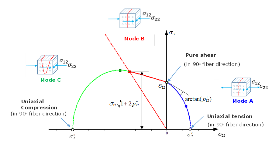

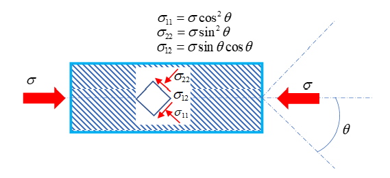

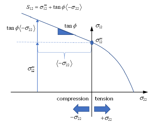

/FAIL/PUCK Puck破壊では、次の2タイプの破壊が考慮されます。 繊維破壊: 繊維が引張強度または圧縮強度の限界に達することにより、複合材が破壊します。 繊維間破壊(IFF): 繊維マトリックスの亀裂が原因で、複合材が破壊します。 損傷基準 D MathType@MTEF@5@5@+= feaagKart1ev2aaatCvAUfeBSjuyZL2yd9gzLbvyNv2CaerbwvMCKf MBHbqefqvATv2CG4uz3bIuV1wyUbqedmvETj2BSbqefm0B1jxALjhi ov2DaebbnrfifHhDYfgasaacH8qrps0lbbf9q8WrFfeuY=Hhbbf9v8 qqaqFr0xc9pk0xbba9q8WqFfea0=yr0RYxir=Jbba9q8aq0=yq=He9 q8qqQ8frFve9Fve9Ff0dmeaacaGacmGadaWaaiqacaabaiaafaaake aacaWGebaaaa@3980@ =1の場合は、破壊。 0 ≤ D < 1 MathType@MTEF@5@5@+= feaagKart1ev2aqatCvAUfeBSjuyZL2yd9gzLbvyNv2CaerbuLwBLn hiov2DGi1BTfMBaeXatLxBI9gBaerbd9wDYLwzYbItLDharqqtubsr 4rNCHbGeaGqiVu0Je9sqqrpepC0xbbL8F4rqqrFfpeea0xe9Lq=Jc9 vqaqpepm0xbba9pwe9Q8fs0=yqaqpepae9pg0FirpepeKkFr0xfr=x fr=xb9adbaqaaeGaciGaaiaabeqaamaabaabaaGcbaGaaGimaiabgs MiJkaadseacqGH8aapcaaIXaaaaa@3AEE@ の場合は、破壊なし。ここで、 D = M a x ( e f ( t e n s i l e ) , e f ( c o m p r e s s i o n ) , e f ( M o d e A ) , e f ( M o d e B ) , e f ( M o d e C ) ) MathType@MTEF@5@5@+= feaagKart1ev2aaatCvAUfeBSjuyZL2yd9gzLbvyNv2CaerbuLwBLn hiov2DGi1BTfMBaeXatLxBI9gBaerbd9wDYLwzYbItLDharqqtubsr 4rNCHbGeaGqiVu0Je9sqqrpepC0xbbL8F4rqqrFfpeea0xe9Lq=Jc9 vqaqpepm0xbba9pwe9Q8fs0=yqaqpepae9pg0FirpepeKkFr0xfr=x fr=xb9adbaqaaeGaciGaaiaabeqaamaabaabaaGcbaGaamiraiabg2 da9iaad2eacaWGHbGaamiEamaabmaabaGaamyzamaaBaaaleaacaWG MbaabeaakiaacIcacaWG0bGaamyzaiaad6gacaWGZbGaamyAaiaadY gacaWGLbGaaiykaiaacYcacaWGLbWaaSbaaSqaaiaadAgaaeqaaOGa aiikaiaadogacaWGVbGaamyBaiaadchacaWGYbGaamyzaiaadohaca WGZbGaamyAaiaad+gacaWGUbGaaiykaiaacYcacaWGLbWaaSbaaSqa aiaadAgaaeqaaOGaaiikaiaad2eacaWGVbGaamizaiaadwgacaWGbb GaaiykaiaacYcacaWGLbWaaSbaaSqaaiaadAgaaeqaaOGaaiikaiaa d2eacaWGVbGaamizaiaadwgacaWGcbGaaiykaiaacYcacaWGLbWaaS baaSqaaiaadAgaaeqaaOGaaiikaiaad2eacaWGVbGaamizaiaadwga caWGdbGaaiykaaGaayjkaiaawMcaaaaa@6DD7@ 繊維部破壊 引張繊維破壊モード: σ 11 > 0 MathType@MTEF@5@5@+= feaagKart1ev2aaatCvAUfeBSjuyZL2yd9gzLbvyNv2CaerbwvMCKf MBHbqefqvATv2CG4uz3bIuV1wyUbqedmvETj2BSbqefm0B1jxALjhi ov2DaebbnrfifHhDYfgasaacH8srps0lbbf9q8WrFfeuY=Hhbbc9v8 qqaqFr0xb9pg0xb9qqaqFn0dXdHiVcFbIOFHK8Feea0dXdar=Jb9hs 0dXdHuk9fr=xfr=xfrpeWZqaaiaaciWacmaadaGabiaaeaGaauaaaO qaaiabeo8aZnaaBaaaleaacaaIXaGaaGymaaqabaGccqGH+aGpcaaI Waaaaa@3F79@ e f ( t e n s i l e ) = σ 11 σ 1 t MathType@MTEF@5@5@+= feaagKart1ev2aaatCvAUfeBSjuyZL2yd9gzLbvyNv2CaerbwvMCKf MBHbqefqvATv2CG4uz3bIuV1wyUbqedmvETj2BSbqefm0B1jxALjhi ov2DaebbnrfifHhDYfgasaacH8akY=xipgYlh9vqqj=hEeei0xXdbb a9frFf0=yqFf0dbba91qpepeI8k8fiI+fsY=rqaqpepae9pg0Firpe pesP0xe9Fve9Fve9qapdbaGaaiGadiWaamaaceGaaqaacaqbaaGcba GaamyzamaaBaaaleaacaWGMbaabeaakmaabmaabaGaamiDaiaadwga caWGUbGaam4CaiaadMgacaWGSbGaamyzaaGaayjkaiaawMcaaiabg2 da9maalaaabaGaeq4Wdm3aaSbaaSqaaiaaigdacaaIXaaabeaaaOqa aiabeo8aZnaaDaaaleaacaaIXaaabaGaamiDaaaaaaaaaa@4C2A@ 圧縮繊維破壊モード: σ 11 < 0 MathType@MTEF@5@5@+= feaagKart1ev2aaatCvAUfeBSjuyZL2yd9gzLbvyNv2CaerbwvMCKf MBHbqefqvATv2CG4uz3bIuV1wyUbqedmvETj2BSbqefm0B1jxALjhi ov2DaebbnrfifHhDYfgasaacH8srps0lbbf9q8WrFfeuY=Hhbbc9v8 qqaqFr0xb9pg0xb9qqaqFn0dXdHiVcFbIOFHK8Feea0dXdar=Jb9hs 0dXdHuk9fr=xfr=xfrpeWZqaaiaaciWacmaadaGabiaaeaGaauaaaO qaaiabeo8aZnaaBaaaleaacaaIXaGaaGymaaqabaGccqGH8aapcaaI Waaaaa@3F75@ e f ( c o m p r e s s i o n ) = | σ 11 | σ 1 c MathType@MTEF@5@5@+= feaagKart1ev2aaatCvAUfeBSjuyZL2yd9gzLbvyNv2CaerbwvMCKf MBHbqefqvATv2CG4uz3bIuV1wyUbqedmvETj2BSbqefm0B1jxALjhi ov2DaebbnrfifHhDYfgasaacH8akY=xipgYlh9vqqj=hEeei0xXdbb a9frFf0=yqFf0dbba91qpepeI8k8fiI+fsY=rqaqpepae9pg0Firpe pesP0xe9Fve9Fve9qapdbaGaaiGadiWaamaaceGaaqaacaqbaaGcba GaamyzamaaBaaaleaacaWGMbaabeaakmaabmaabaGaam4yaiaad+ga caWGTbGaamiCaiaadkhacaWGLbGaam4CaiaadohacaWGPbGaam4Bai aad6gaaiaawIcacaGLPaaacqGH9aqpdaWcaaqaamaaemGabaGaeq4W dm3aaSbaaSqaaiaaigdacaaIXaaabeaaaOGaay5bSlaawIa7aaqaai abeo8aZnaaDaaaleaacaaIXaaabaGaam4yaaaaaaaaaa@530F@ 繊維間破壊(IFF) 2 モードA( σ 22 > 0 MathType@MTEF@5@5@+= feaagKart1ev2aaatCvAUfeBSjuyZL2yd9gzLbvyNv2CaerbwvMCKf MBHbqefqvATv2CG4uz3bIuV1wyUbqedmvETj2BSbqefm0B1jxALjhi ov2DaebbnrfifHhDYfgasaacH8srps0lbbf9q8WrFfeuY=Hhbbc9v8 qqaqFr0xb9pg0xb9qqaqFn0dXdHiVcFbIOFHK8Feea0dXdar=Jb9hs 0dXdHuk9fr=xfr=xfrpeWZqaaiaaciWacmaadaGabiaaeaGaauaaaO qaaiabeo8aZnaaBaaaleaacaaIYaGaaGOmaaqabaGccqGH+aGpcaaI Waaaaa@3F7B@ の場合): 図 4. e f ( M o d e A ) = 1 σ ¯ 12 [ ( σ ¯ 12 σ 2 t − p 12 + ) 2 σ 22 2 + σ 12 2 + p 12 + σ 22 ] MathType@MTEF@5@5@+= feaagKart1ev2aaatCvAUfeBSjuyZL2yd9gzLbvyNv2CaerbwvMCKf MBHbqefqvATv2CG4uz3bIuV1wyUbqedmvETj2BSbqefm0B1jxALjhi ov2DaebbnrfifHhDYfgasaacH8akY=xipgYlh9vqqj=hEeei0xXdbb a9frFf0=yqFf0dbba91qpepeI8k8fiI+fsY=rqaqpepae9pg0Firpe pesP0xe9Fve9Fve9qapdbaGaaiGadiWaamaaceGaaqaacaqbaaGcba GaamyzamaaBaaaleaacaWGMbaabeaakmaabmaabaGaamytaiaad+ga caWGKbGaamyzaiaadgeaaiaawIcacaGLPaaacqGH9aqpdaWcaaqaai aaigdaaeaacuaHdpWCgaqeamaaBaaaleaacaaIXaGaaGOmaaqabaaa aOWaamWaaeaadaGcaaqaamaabmaabaWaaSaaaeaacuaHdpWCgaqeam aaBaaaleaacaaIXaGaaGOmaaqabaaakeaacqaHdpWCdaqhaaWcbaGa aGOmaaqaaiaadshaaaaaaOGaeyOeI0IaamiCamaaDaaaleaacaaIXa GaaGOmaaqaaiabgUcaRaaaaOGaayjkaiaawMcaamaaCaaaleqabaGa aGOmaaaakiabeo8aZnaaBaaaleaacaaIYaGaaGOmaaqabaGcdaahaa WcbeqaaiaaikdaaaGccqGHRaWkcqaHdpWCdaWgaaWcbaGaaGymaiaa ikdaaeqaaOWaaWbaaSqabeaacaaIYaaaaaqabaGccqGHRaWkcaWGWb Waa0baaSqaaiaaigdacaaIYaaabaGaey4kaScaaOGaeq4Wdm3aaSba aSqaaiaaikdacaaIYaaabeaaaOGaay5waiaaw2faaaaa@68DA@ モードC( σ 22 < 0 MathType@MTEF@5@5@+= feaagKart1ev2aaatCvAUfeBSjuyZL2yd9gzLbvyNv2CaerbwvMCKf MBHbqefqvATv2CG4uz3bIuV1wyUbqedmvETj2BSbqefm0B1jxALjhi ov2DaebbnrfifHhDYfgasaacH8srps0lbbf9q8WrFfeuY=Hhbbc9v8 qqaqFr0xb9pg0xb9qqaqFn0dXdHiVcFbIOFHK8Feea0dXdar=Jb9hs 0dXdHuk9fr=xfr=xfrpeWZqaaiaaciWacmaadaGabiaaeaGaauaaaO qaaiabeo8aZnaaBaaaleaacaaIYaGaaGOmaaqabaGccqGH8aapcaaI Waaaaa@3F77@ の場合): 図 5. e f ( M o d e C ) = [ ( σ 12 2 ( 1 + p 22 − ) σ ¯ 12 ) 2 + ( σ 22 σ 2 c ) 2 ] ( σ 2 c − σ 22 ) MathType@MTEF@5@5@+= feaagKart1ev2aaatCvAUfeBSjuyZL2yd9gzLbvyNv2CaerbwvMCKf MBHbqefqvATv2CG4uz3bIuV1wyUbqedmvETj2BSbqefm0B1jxALjhi ov2DaebbnrfifHhDYfgasaacH8akY=xipgYlh9vqqj=hEeei0xXdbb a9frFf0=yqFf0dbba91qpepeI8k8fiI+fsY=rqaqpepae9pg0Firpe pesP0xe9Fve9Fve9qapdbaGaaiGadiWaamaaceGaaqaacaqbaaGcba GaamyzamaaBaaaleaacaWGMbaabeaakmaabmaabaGaamytaiaad+ga caWGKbGaamyzaiaadoeaaiaawIcacaGLPaaacqGH9aqpdaWadiqaam aabmGabaWaaSaaaeaacqaHdpWCdaWgaaWcbaGaaGymaiaaikdaaeqa aaGcbaGaaGOmaiaacIcacaaIXaGaey4kaSIaamiCamaaDaaaleaaca aIYaGaaGOmaaqaaiabgkHiTaaakiaacMcacuaHdpWCgaqeamaaBaaa leaacaaIXaGaaGOmaaqabaaaaaGccaGLOaGaayzkaaWaaWbaaSqabe aacaaIYaaaaOGaey4kaSYaaeWaceaadaWcaaqaaiabeo8aZnaaBaaa leaacaaIYaGaaGOmaaqabaaakeaacqaHdpWCdaqhaaWcbaGaaGOmaa qaaiaadogaaaaaaaGccaGLOaGaayzkaaWaaWbaaSqabeaacaaIYaaa aaGccaGLBbGaayzxaaWaaeWaceaadaWcaaqaaiabeo8aZnaaDaaale aacaaIYaaabaGaam4yaaaaaOqaaiabgkHiTiabeo8aZnaaBaaaleaa caaIYaGaaGOmaaqabaaaaaGccaGLOaGaayzkaaaaaa@69A4@ モードB: 図 6. e f ( M o d e B ) = 1 σ ¯ 12 ( σ 12 2 + ( p 12 − σ 22 ) 2 + p 12 − σ 22 ) MathType@MTEF@5@5@+= feaagKart1ev2aaatCvAUfeBSjuyZL2yd9gzLbvyNv2CaerbwvMCKf MBHbqefqvATv2CG4uz3bIuV1wyUbqedmvETj2BSbqefm0B1jxALjhi ov2DaebbnrfifHhDYfgasaacH8akY=xipgYlh9vqqj=hEeei0xXdbb a9frFf0=yqFf0dbba91qpepeI8k8fiI+fsY=rqaqpepae9pg0Firpe pesP0xe9Fve9Fve9qapdbaGaaiGadiWaamaaceGaaqaacaqbaaGcba GaamyzamaaBaaaleaacaWGMbaabeaakmaabmaabaGaamytaiaad+ga caWGKbGaamyzaiaadkeaaiaawIcacaGLPaaacqGH9aqpdaWcaaqaai aaigdaaeaacuaHdpWCgaqeamaaBaaaleaacaaIXaGaaGOmaaqabaaa aOWaaeWaceaadaGcaaqaaiabeo8aZnaaDaaaleaacaaIXaGaaGOmaa qaaiaaikdaaaGccqGHRaWkdaqadiqaaiaadchadaqhaaWcbaGaaGym aiaaikdaaeaacqGHsislaaGccqaHdpWCdaWgaaWcbaWaaSbaaWqaai aaikdacaaIYaaabeaaaSqabaaakiaawIcacaGLPaaadaahaaWcbeqa aiaaikdaaaaabeaakiabgUcaRiaadchadaqhaaWcbaGaaGymaiaaik daaeaacqGHsislaaGccqaHdpWCdaWgaaWcbaWaaSbaaWqaaiaaikda caaIYaaabeaaaSqabaaakiaawIcacaGLPaaaaaa@5F9F@ 繊維間破壊では、モードAは横繊維方向(繊維方向に対して直角)の引張がかかった状態の破壊を示し、この場合、せん断荷重によって破壊限界が引き下げられる可能性があります。 横繊維方向の圧縮がかかっている場合、最初は圧縮が増大すると、複合材のせん断荷重も増大します(モードB)。圧縮が増大し続けると、せん断荷重は減少に転じます(モードC)。 入力パラメータ 繊維破断破壊の場合、繊維強度 σ 1 t , σ 1 c MathType@MTEF@5@5@+= feaagKart1ev2aaatCvAUfeBSjuyZL2yd9gzLbvyNv2CaerbuLwBLn hiov2DGi1BTfMBaeXatLxBI9gBaerbd9wDYLwzYbItLDharqqtubsr 4rNCHbGeaGqiVu0Je9sqqrpepC0xbbL8F4rqqrFfpeea0xe9Lq=Jc9 vqaqpepm0xbba9pwe9Q8fs0=yqaqpepae9pg0FirpepeKkFr0xfr=x fr=xb9adbaqaaeGaciGaaiaabeqaamaabaabaaGcbaGaeq4Wdm3aa0 baaSqaaiaaigdaaeaacaWG0baaaOGaaiilaiabeo8aZnaaDaaaleaa caaIXaaabaGaam4yaaaaaaa@3DE7@ は、繊維方向の引張および圧縮の複合材試験から得られます。 繊維間破壊の場合、強度 σ 2 t , σ 2 c MathType@MTEF@5@5@+= feaagKart1ev2aaatCvAUfeBSjuyZL2yd9gzLbvyNv2CaerbuLwBLn hiov2DGi1BTfMBaeXatLxBI9gBaerbd9wDYLwzYbItLDharqqtubsr 4rNCHbGeaGqiVu0Je9sqqrpepC0xbbL8F4rqqrFfpeea0xe9Lq=Jc9 vqaqpepm0xbba9pwe9Q8fs0=yqaqpepae9pg0FirpepeKkFr0xfr=x fr=xb9adbaqaaeGaciGaaiaabeqaamaabaabaaGcbaGaeq4Wdm3aa0 baaSqaaiaaikdaaeaacaWG0baaaOGaaiilaiabeo8aZnaaDaaaleaa caaIYaaabaGaam4yaaaaaaa@3DE9@ は、横繊維方向の引張および圧縮の複合材試験から得られます。 せん断強度 σ ¯ 12 MathType@MTEF@5@5@+= feaagKart1ev2aaatCvAUfeBSjuyZL2yd9gzLbvyNv2CaerbuLwBLn hiov2DGi1BTfMBaeXatLxBI9gBaerbd9wDYLwzYbItLDharqqtubsr 4rNCHbGeaGqiVu0Je9sqqrpepC0xbbL8F4rqqrFfpeea0xe9Lq=Jc9 vqaqpepm0xbba9pwe9Q8fs0=yqaqpepae9pg0FirpepeKkFr0xfr=x fr=xb9adbaqaaeGaciGaaiaabeqaamaabaabaaGcbaGafq4WdmNbae badaWgaaWcbaGaaGymaiaaikdaaeqaaaaa@3974@ は、純せん断試験( σ 2 = σ 1 =0 MathType@MTEF@5@5@+= feaagKart1ev2aaatCvAUfeBSjuyZL2yd9gzLbvyNv2CaerbuLwBLn hiov2DGi1BTfMBaeXatLxBI9gBaerbd9wDYLwzYbItLDharqqtubsr 4rNCHbGeaGqiVu0Je9sqqrpepC0xbbL8F4rqqrFfpeea0xe9Lq=Jc9 vqaqpepm0xbba9pwe9Q8fs0=yqaqpepae9pg0FirpepeKkFr0xfr=x fr=xb9adbaqaaeGaciGaaiaabeqaamaabaabaaGcbaGaeq4Wdm3aaS baaSqaaiaaikdaaeqaaOGaeyypa0Jaeq4Wdm3aaSbaaSqaaiaaigda aeqaaOGaeyypa0JaaGimaaaa@3E25@ )によって得られます。 σ 2 t , σ 2 c , σ ¯ 12 MathType@MTEF@5@5@+= feaagKart1ev2aaatCvAUfeBSjuyZL2yd9gzLbvyNv2CaerbuLwBLn hiov2DGi1BTfMBaeXatLxBI9gBaerbd9wDYLwzYbItLDharqqtubsr 4rNCHbGeaGqiVu0Je9sqqrpepC0xbbL8F4rqqrFfpeea0xe9Lq=Jc9 vqaqpepm0xbba9pwe9Q8fs0=yqaqpepae9pg0FirpepeKkFr0xfr=x fr=xb9adbaqaaeGaciGaaiaabeqaamaabaabaaGcbaGaeq4Wdm3aa0 baaSqaaiaaikdaaeaacaWG0baaaOGaaiilaiabeo8aZnaaDaaaleaa caaIYaaabaGaam4yaaaakiaacYcacuaHdpWCgaqeamaaBaaaleaaca aIXaGaaGOmaaqabaaaaa@4221@ を使用して、モードBとモードCの p 22 − MathType@MTEF@5@5@+= feaagKart1ev2aaatCvAUfeBSjuyZL2yd9gzLbvyNv2CaerbuLwBLn hiov2DGi1BTfMBaeXatLxBI9gBaerbd9wDYLwzYbItLDharqqtubsr 4rNCHbGeaGqiVu0Je9sqqrpepC0xbbL8F4rqqrFfpeea0xe9Lq=Jc9 vqaqpepm0xbba9pwe9Q8fs0=yqaqpepae9pg0FirpepeKkFr0xfr=x fr=xb9adbaqaaeGaciGaaiaabeqaamaabaabaaGcbaGaamiCamaaDa aaleaacaaIYaGaaGOmaaqaaiabgkHiTaaaaaa@397D@ と p 12 − MathType@MTEF@5@5@+= feaagKart1ev2aaatCvAUfeBSjuyZL2yd9gzLbvyNv2CaerbuLwBLn hiov2DGi1BTfMBaeXatLxBI9gBaerbd9wDYLwzYbItLDharqqtubsr 4rNCHbGeaGqiVu0Je9sqqrpepC0xbbL8F4rqqrFfpeea0xe9Lq=Jc9 vqaqpepm0xbba9pwe9Q8fs0=yqaqpepae9pg0FirpepeKkFr0xfr=x fr=xb9adbaqaaeGaciGaaiaabeqaamaabaabaaGcbaGaamiCamaaDa aaleaacaaIYaGaaGOmaaqaaiabgkHiTaaaaaa@397D@ が求まります。 σ 2 t , σ ¯ 12 MathType@MTEF@5@5@+= feaagKart1ev2aaatCvAUfeBSjuyZL2yd9gzLbvyNv2CaerbuLwBLn hiov2DGi1BTfMBaeXatLxBI9gBaerbd9wDYLwzYbItLDharqqtubsr 4rNCHbGeaGqiVu0Je9sqqrpepC0xbbL8F4rqqrFfpeea0xe9Lq=Jc9 vqaqpepm0xbba9pwe9Q8fs0=yqaqpepae9pg0FirpepeKkFr0xfr=x fr=xb9adbaqaaeGaciGaaiaabeqaamaabaabaaGcbaGaeq4Wdm3aa0 baaSqaaiaaikdaaeaacaWG0baaaOGaaiilaiqbeo8aZzaaraWaaSba aSqaaiaaigdacaaIYaaabeaaaaa@3DD3@ と、横繊維方向の追加の引張-せん断試験により、 p 12 + MathType@MTEF@5@5@+= feaagKart1ev2aaatCvAUfeBSjuyZL2yd9gzLbvyNv2CaerbuLwBLn hiov2DGi1BTfMBaeXatLxBI9gBaerbd9wDYLwzYbItLDharqqtubsr 4rNCHbGeaGqiVu0Je9sqqrpepC0xbbL8F4rqqrFfpeea0xe9Lq=Jc9 vqaqpepm0xbba9pwe9Q8fs0=yqaqpepae9pg0FirpepeKkFr0xfr=x fr=xb9adbaqaaeGaciGaaiaabeqaamaabaabaaGcbaGaamiCamaaDa aaleaacaaIXaGaaGOmaaqaaiabgUcaRaaaaaa@3971@ が求まります。横繊維方向の追加の引張-せん断試験では、等しい引張-せん断( σ 22 = σ 12 MathType@MTEF@5@5@+= feaagKart1ev2aaatCvAUfeBSjuyZL2yd9gzLbvyNv2CaerbuLwBLn hiov2DGi1BTfMBaeXatLxBI9gBaerbd9wDYLwzYbItLDharqqtubsr 4rNCHbGeaGqiVu0Je9sqqrpepC0xbbL8F4rqqrFfpeea0xe9Lq=Jc9 vqaqpepm0xbba9pwe9Q8fs0=yqaqpepae9pg0FirpepeKkFr0xfr=x fr=xb9adbaqaaeGaciGaaiaabeqaamaabaabaaGcbaGaeq4Wdm3aaS baaSqaaiaaikdacaaIYaaabeaakiabg2da9iabeo8aZnaaBaaaleaa caaIXaGaaGOmaaqabaaaaa@3DD3@ による)荷重を使用できます。 これで、下記のように σ 22 − σ 12 MathType@MTEF@5@5@+= feaagKart1ev2aaatCvAUfeBSjuyZL2yd9gzLbvyNv2CaerbuLwBLn hiov2DGi1BTfMBaeXatLxBI9gBaerbd9wDYLwzYbItLDharqqtubsr 4rNCHbGeaGqiVu0Je9sqqrpepC0xbbL8F4rqqrFfpeea0xe9Lq=Jc9 vqaqpepm0xbba9pwe9Q8fs0=yqaqpepae9pg0FirpepeKkFr0xfr=x fr=xb9adbaqaaeGaciGaaiaabeqaamaabaabaaGcbaGaeq4Wdm3aaS baaSqaaiaaikdacaaIYaaabeaakiabgkHiTiabeo8aZnaaBaaaleaa caaIXaGaaGOmaaqabaaaaa@3DBA@ 平面内の破壊曲線を得ることができます。図 7. σ 22 − σ 12 MathType@MTEF@5@5@+= feaagKart1ev2aaatCvAUfeBSjuyZL2yd9gzLbvyNv2CaerbuLwBLn hiov2DGi1BTfMBaeXatLxBI9gBaerbd9wDYLwzYbItLDharqqtubsr 4rNCHbGeaGqiVu0Je9sqqrpepC0xbbL8F4rqqrFfpeea0xe9Lq=Jc9 vqaqpepm0xbba9pwe9Q8fs0=yqaqpepae9pg0FirpepeKkFr0xfr=x fr=xb9adbaqaaeGaciGaaiaabeqaamaabaabaaGcbaGaeq4Wdm3aaS baaSqaaiaaikdacaaIYaaabeaakiabgkHiTiabeo8aZnaaBaaaleaa caaIXaGaaGOmaaqabaaaaa@3DBA@ 平面内のIFF破壊曲線 p 12 + , p 12 − , p 22 − MathType@MTEF@5@5@+= feaagKart1ev2aaatCvAUfeBSjuyZL2yd9gzLbvyNv2CaerbuLwBLn hiov2DGi1BTfMBaeXatLxBI9gBaerbd9wDYLwzYbItLDharqqtubsr 4rNCHbGeaGqiVu0Je9sqqrpepC0xbbL8F4rqqrFfpeea0xe9Lq=Jc9 vqaqpepm0xbba9pwe9Q8fs0=yqaqpepae9pg0FirpepeKkFr0xfr=x fr=xb9adbaqaaeGaciGaaiaabeqaamaabaabaaGcbaGaamiCamaaDa aaleaacaaIXaGaaGOmaaqaaiabgUcaRaaakiaacYcacaWGWbWaa0ba aSqaaiaaigdacaaIYaaabaGaeyOeI0caaOGaaiilaiaadchadaqhaa WcbaGaaGOmaiaaikdaaeaacqGHsislaaaaaa@41F2@ パラメータについて3。カーボンファイバー複合材の場合は p 12 + = 0.35 , p 12 − = 0.3 , p 22 − = 0.2 MathType@MTEF@5@5@+= feaagKart1ev2aaatCvAUfeBSjuyZL2yd9gzLbvyNv2CaerbuLwBLn hiov2DGi1BTfMBaeXatLxBI9gBaerbd9wDYLwzYbItLDharqqtubsr 4rNCHbGeaGqiVu0Je9sqqrpepC0xbbL8F4rqqrFfpeea0xe9Lq=Jc9 vqaqpepm0xbba9pwe9Q8fs0=yqaqpepae9pg0FirpepeKkFr0xfr=x fr=xb9adbaqaaeGaciGaaiaabeqaamaabaabaaGcbaGaamiCamaaDa aaleaacaaIXaGaaGOmaaqaaiabgUcaRaaakiabg2da9iaaicdacaGG UaGaaG4maiaaiwdacaGGSaGaamiCamaaDaaaleaacaaIXaGaaGOmaa qaaiabgkHiTaaakiabg2da9iaaicdacaGGUaGaaG4maiaacYcacaWG WbWaa0baaSqaaiaaikdacaaIYaaabaGaeyOeI0caaOGaeyypa0JaaG imaiaac6cacaaIYaaaaa@4C47@ を使用し、グラスファイバー複合材の場合は p 12 + = 0.3 , p 12 − = 0.25 , p 22 − = 0.2 MathType@MTEF@5@5@+= feaagKart1ev2aaatCvAUfeBSjuyZL2yd9gzLbvyNv2CaerbuLwBLn hiov2DGi1BTfMBaeXatLxBI9gBaerbd9wDYLwzYbItLDharqqtubsr 4rNCHbGeaGqiVu0Je9sqqrpepC0xbbL8F4rqqrFfpeea0xe9Lq=Jc9 vqaqpepm0xbba9pwe9Q8fs0=yqaqpepae9pg0FirpepeKkFr0xfr=x fr=xb9adbaqaaeGaciGaaiaabeqaamaabaabaaGcbaGaamiCamaaDa aaleaacaaIXaGaaGOmaaqaaiabgUcaRaaakiabg2da9iaaicdacaGG UaGaaG4maiaacYcacaWGWbWaa0baaSqaaiaaigdacaaIYaaabaGaey OeI0caaOGaeyypa0JaaGimaiaac6cacaaIYaGaaGynaiaacYcacaWG WbWaa0baaSqaaiaaikdacaaIYaaabaGaeyOeI0caaOGaeyypa0JaaG imaiaac6cacaaIYaaaaa@4C46@ を使用します。

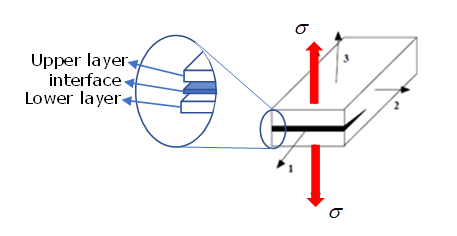

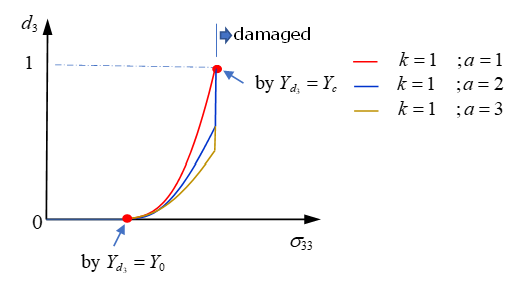

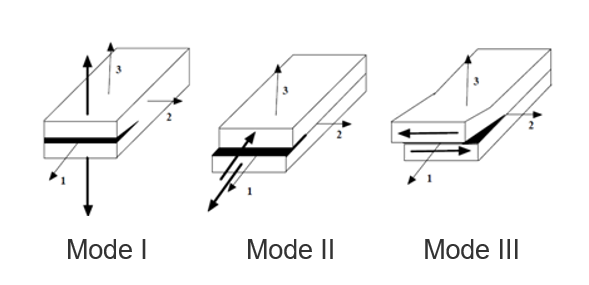

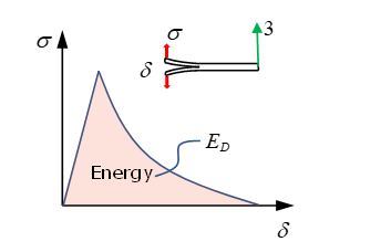

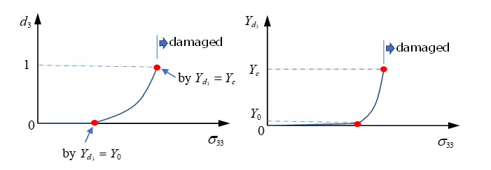

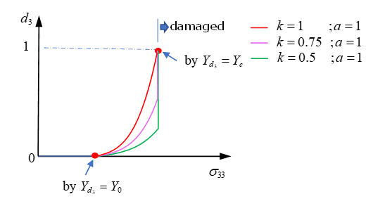

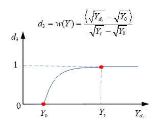

/FAIL/LAD_DAMA /FAIL/LAD_DAMAを使用して、複合材層間の剥離を表現します(マトリックス内の損傷の伝播)。仮想インターフェース(接触)を介して層同士が結合されていると想定します。図 8. たとえば、下記のように複合材に荷重がかかっている場合、引張 σ と方向3の変位 δ は次の曲線で示されているとおりです。図 9. 引張と変位の関係を示す曲線の下の面積は、剥離による吸収エネルギーを表します。これは、損傷インターフェースのひずみエネルギーとも呼ばれます。このひずみエネルギーによる破壊を以下に示します。ここでは3つの剥離モードが考慮されています: E D = 1 2 [ 〈 σ 33 〉 2 K 3 ( 1 − d 3 ) + 〈 − σ 33 〉 2 K 3 + σ 32 2 K 2 ( 1 − d 2 ) + σ 31 2 K 1 ( 1 − d 1 ) ] MathType@MTEF@5@5@+= feaagKart1ev2aaatCvAUfeBSjuyZL2yd9gzLbvyNv2CaerbuLwBLn hiov2DGi1BTfMBaeXatLxBI9gBaerbd9wDYLwzYbItLDharqqtubsr 4rNCHbGeaGqiVu0Je9sqqrpepC0xbbL8F4rqqrFfpeea0xe9Lq=Jc9 vqaqpepm0xbba9pwe9Q8fs0=yqaqpepae9pg0FirpepeKkFr0xfr=x fr=xb9adbaqaaeGaciGaaiaabeqaamaabaabaaGcbaGaamyramaaBa aaleaacaWGebaabeaakiabg2da9maalaaabaGaaGymaaqaaiaaikda aaWaamWaaeaadaWcaaqaamaaamaabaGaeq4Wdm3aaSbaaSqaaiaaio dacaaIZaaabeaaaOGaayzkJiaawQYiamaaCaaaleqabaGaaGOmaaaa aOqaaiaadUeadaWgaaWcbaGaaG4maaqabaGcdaqadaqaaiaaigdacq GHsislcaWGKbWaaSbaaSqaaiaaiodaaeqaaaGccaGLOaGaayzkaaaa aiabgUcaRmaalaaabaWaaaWaaeaacqGHsislcqaHdpWCdaWgaaWcba GaaG4maiaaiodaaeqaaaGccaGLPmIaayPkJaWaaWbaaSqabeaacaaI YaaaaaGcbaGaam4samaaBaaaleaacaaIZaaabeaaaaGccqGHRaWkda Wcaaqaaiabeo8aZnaaBaaaleaacaaIZaGaaGOmaaqabaGcdaahaaWc beqaaiaaikdaaaaakeaacaWGlbWaaSbaaSqaaiaaikdaaeqaaOWaae WaaeaacaaIXaGaeyOeI0IaamizamaaBaaaleaacaaIYaaabeaaaOGa ayjkaiaawMcaaaaacqGHRaWkdaWcaaqaaiabeo8aZnaaBaaaleaaca aIZaGaaGymaaqabaGcdaahaaWcbeqaaiaaikdaaaaakeaacaWGlbWa aSbaaSqaaiaaigdaaeqaaOWaaeWaaeaacaaIXaGaeyOeI0Iaamizam aaBaaaleaacaaIXaaabeaaaOGaayjkaiaawMcaaaaaaiaawUfacaGL Dbaaaaa@6B73@ ここで、 σ 33 , σ 32 , σ 31 MathType@MTEF@5@5@+= feaagKart1ev2aaatCvAUfeBSjuyZL2yd9gzLbvyNv2CaerbuLwBLn hiov2DGi1BTfMBaeXatLxBI9gBaerbd9wDYLwzYbItLDharqqtubsr 4rNCHbGeaGqiVu0Je9sqqrpepC0xbbL8F4rqqrFfpeea0xe9Lq=Jc9 vqaqpepm0xbba9pwe9Q8fs0=yqaqpepae9pg0FirpepeKkFr0xfr=x fr=xb9adbaqaaeGaciGaaiaabeqaamaabaabaaGcbaGaeq4Wdm3aaS baaSqaaiaaiodacaaIZaaabeaakiaacYcacqaHdpWCdaWgaaWcbaGa aG4maiaaikdaaeqaaOGaaiilaiabeo8aZnaaBaaaleaacaaIZaGaaG ymaaqabaaaaa@41A2@ は、以下の3つの剥離挙動モードにおける応力です。 図 10. 剥離のひずみエネルギー E D MathType@MTEF@5@5@+= feaagKart1ev2aaatCvAUfeBSjuyZL2yd9gzLbvyNv2CaerbuLwBLn hiov2DGi1BTfMBaeXatLxBI9gBaerbd9wDYLwzYbItLDharqqtubsr 4rNCHbGeaGqiVu0Je9sqqrpepC0xbbL8F4rqqrFfpeea0xe9Lq=Jc9 vqaqpepm0xbba9pwe9Q8fs0=yqaqpepae9pg0FirpepeKkFr0xfr=x fr=xb9adbaqaaeGaciGaaiaabeqaamaabaabaaGcbaGaamyramaaBa aaleaacaWGebaabeaaaaa@37B5@ により、これらの3モードについて、損傷エネルギー解放率とも呼ばれる熱力学的な力(仮想インターフェースの接触力)を計算できます: モデルI(DCB試験体5) Y d 3 = ∂ E D ∂ d 3 | σ = c s t = 1 2 〈 σ 33 〉 2 K 3 ( 1 − d 3 ) 2 MathType@MTEF@5@5@+= feaagKart1ev2aaatCvAUfeBSjuyZL2yd9gzLbvyNv2CaerbuLwBLn hiov2DGi1BTfMBaeXatLxBI9gBaerbd9wDYLwzYbItLDharqqtubsr 4rNCHbGeaGqiVu0Je9sqqrpepC0xbbL8F4rqqrFfpeea0xe9Lq=Jc9 vqaqpepm0xbba9pwe9Q8fs0=yqaqpepae9pg0FirpepeKkFr0xfr=x fr=xb9adbaqaaeGaciGaaiaabeqaamaabaabaaGcbaGaamywamaaBa aaleaacaWGKbWaaSbaaWqaaiaaiodaaeqaaaWcbeaakiabg2da9maa eiaabaWaaSaaaeaacqGHciITcaWGfbWaaSbaaSqaaiaadseaaeqaaa GcbaGaeyOaIyRaamizamaaBaaaleaacaaIZaaabeaaaaaakiaawIa7 amaaBaaaleaacqaHdpWCcqGH9aqpcaWGJbGaam4CaiaadshaaeqaaO Gaeyypa0ZaaSaaaeaacaaIXaaabaGaaGOmaaaadaWcaaqaamaaamaa baGaeq4Wdm3aaSbaaSqaaiaaiodacaaIZaaabeaaaOGaayzkJiaawQ YiamaaCaaaleqabaGaaGOmaaaaaOqaaiaadUeadaWgaaWcbaGaaG4m aaqabaGcdaqadaqaaiaaigdacqGHsislcaWGKbWaaSbaaSqaaiaaio daaeqaaaGccaGLOaGaayzkaaWaaWbaaSqabeaacaaIYaaaaaaaaaa@5869@ モデルII(ENF試験体5) Y d 2 = ∂ E D ∂ d 2 | σ = c s t = 1 2 σ 32 2 K 2 ( 1 − d 2 ) 2 MathType@MTEF@5@5@+= feaagKart1ev2aaatCvAUfeBSjuyZL2yd9gzLbvyNv2CaerbuLwBLn hiov2DGi1BTfMBaeXatLxBI9gBaerbd9wDYLwzYbItLDharqqtubsr 4rNCHbGeaGqiVu0Je9sqqrpepC0xbbL8F4rqqrFfpeea0xe9Lq=Jc9 vqaqpepm0xbba9pwe9Q8fs0=yqaqpepae9pg0FirpepeKkFr0xfr=x fr=xb9adbaqaaeGaciGaaiaabeqaamaabaabaaGcbaGaamywamaaBa aaleaacaWGKbWaaSbaaWqaaiaaikdaaeqaaaWcbeaakiabg2da9maa eiaabaWaaSaaaeaacqGHciITcaWGfbWaaSbaaSqaaiaadseaaeqaaa GcbaGaeyOaIyRaamizamaaBaaaleaacaaIYaaabeaaaaaakiaawIa7 amaaBaaaleaacqaHdpWCcqGH9aqpcaWGJbGaam4CaiaadshaaeqaaO Gaeyypa0ZaaSaaaeaacaaIXaaabaGaaGOmaaaadaWcaaqaaiabeo8a ZnaaBaaaleaacaaIZaGaaGOmaaqabaGcdaahaaWcbeqaaiaaikdaaa aakeaacaWGlbWaaSbaaSqaaiaaikdaaeqaaOWaaeWaaeaacaaIXaGa eyOeI0IaamizamaaBaaaleaacaaIYaaabeaaaOGaayjkaiaawMcaam aaCaaaleqabaGaaGOmaaaaaaaaaa@5694@ モデルIII Y d 1 = ∂ E D ∂ d 1 | σ = c s t = 1 2 σ 31 2 K 1 ( 1 − d 1 ) 2 MathType@MTEF@5@5@+= feaagKart1ev2aaatCvAUfeBSjuyZL2yd9gzLbvyNv2CaerbuLwBLn hiov2DGi1BTfMBaeXatLxBI9gBaerbd9wDYLwzYbItLDharqqtubsr 4rNCHbGeaGqiVu0Je9sqqrpepC0xbbL8F4rqqrFfpeea0xe9Lq=Jc9 vqaqpepm0xbba9pwe9Q8fs0=yqaqpepae9pg0FirpepeKkFr0xfr=x fr=xb9adbaqaaeGaciGaaiaabeqaamaabaabaaGcbaGaamywamaaBa aaleaacaWGKbWaaSbaaWqaaiaaigdaaeqaaaWcbeaakiabg2da9maa eiaabaWaaSaaaeaacqGHciITcaWGfbWaaSbaaSqaaiaadseaaeqaaa GcbaGaeyOaIyRaamizamaaBaaaleaacaaIXaaabeaaaaaakiaawIa7 amaaBaaaleaacqaHdpWCcqGH9aqpcaWGJbGaam4CaiaadshaaeqaaO Gaeyypa0ZaaSaaaeaacaaIXaaabaGaaGOmaaaadaWcaaqaaiabeo8a ZnaaBaaaleaacaaIZaGaaGymaaqabaGcdaahaaWcbeqaaiaaikdaaa aakeaacaWGlbWaaSbaaSqaaiaaigdaaeqaaOWaaeWaaeaacaaIXaGa eyOeI0IaamizamaaBaaaleaacaaIXaaabeaaaOGaayjkaiaawMcaam aaCaaaleqabaGaaGOmaaaaaaaaaa@568F@ ここで、 K 3 , K 2 , K 1 MathType@MTEF@5@5@+= feaagKart1ev2aaatCvAUfeBSjuyZL2yd9gzLbvyNv2CaerbuLwBLn hiov2DGi1BTfMBaeXatLxBI9gBaerbd9wDYLwzYbItLDharqqtubsr 4rNCHbGeaGqiVu0Je9sqqrpepC0xbbL8F4rqqrFfpeea0xe9Lq=Jc9 vqaqpepm0xbba9pwe9Q8fs0=yqaqpepae9pg0FirpepeKkFr0xfr=x fr=xb9adbaqaaeGaciGaaiaabeqaamaabaabaaGcbaGaam4samaaBa aaleaacaaIZaaabeaakiaacYcacaWGlbWaaSbaaSqaaiaaikdaaeqa aOGaaiilaiaadUeadaWgaaWcbaGaaGymaaqabaaaaa@3C92@ は、仮想インターフェースの剛性(層間剛性とも呼ばれます)です。これらの値は次のように計算できます: K 3 = 2 E 33 t MathType@MTEF@5@5@+= feaagKart1ev2aaatCvAUfeBSjuyZL2yd9gzLbvyNv2CaerbuLwBLn hiov2DGi1BTfMBaeXatLxBI9gBaerbd9wDYLwzYbItLDharqqtubsr 4rNCHbGeaGqiVu0Je9sqqrpepC0xbbL8F4rqqrFfpeea0xe9Lq=Jc9 vqaqpepm0xbba9pwe9Q8fs0=yqaqpepae9pg0FirpepeKkFr0xfr=x fr=xb9adbaqaaeGaciGaaiaabeqaamaabaabaaGcbaGaam4samaaBa aaleaacaaIZaaabeaakiabg2da9maalaaabaGaaGOmaiaadweadaWg aaWcbaGaaG4maiaaiodaaeqaaaGcbaGaamiDaaaaaaa@3CFE@ K 2 = 2 G 23 t MathType@MTEF@5@5@+= feaagKart1ev2aaatCvAUfeBSjuyZL2yd9gzLbvyNv2CaerbuLwBLn hiov2DGi1BTfMBaeXatLxBI9gBaerbd9wDYLwzYbItLDharqqtubsr 4rNCHbGeaGqiVu0Je9sqqrpepC0xbbL8F4rqqrFfpeea0xe9Lq=Jc9 vqaqpepm0xbba9pwe9Q8fs0=yqaqpepae9pg0FirpepeKkFr0xfr=x fr=xb9adbaqaaeGaciGaaiaabeqaamaabaabaaGcbaGaam4samaaBa aaleaacaaIYaaabeaakiabg2da9maalaaabaGaaGOmaiaadEeadaWg aaWcbaGaaGOmaiaaiodaaeqaaaGcbaGaamiDaaaaaaa@3CFE@ K 1 = 2 G 13 t MathType@MTEF@5@5@+= feaagKart1ev2aaatCvAUfeBSjuyZL2yd9gzLbvyNv2CaerbuLwBLn hiov2DGi1BTfMBaeXatLxBI9gBaerbd9wDYLwzYbItLDharqqtubsr 4rNCHbGeaGqiVu0Je9sqqrpepC0xbbL8F4rqqrFfpeea0xe9Lq=Jc9 vqaqpepm0xbba9pwe9Q8fs0=yqaqpepae9pg0FirpepeKkFr0xfr=x fr=xb9adbaqaaeGaciGaaiaabeqaamaabaabaaGcbaGaam4samaaBa aaleaacaaIXaaabeaakiabg2da9maalaaabaGaaGOmaiaadEeadaWg aaWcbaGaaGymaiaaiodaaeqaaaGcbaGaamiDaaaaaaa@3CFC@ ここで、 t MathType@MTEF@5@5@+= feaagKart1ev2aaatCvAUfeBSjuyZL2yd9gzLbvyNv2CaerbwvMCKf MBHbqefqvATv2CG4uz3bIuV1wyUbqedmvETj2BSbqefm0B1jxALjhi ov2DaebbnrfifHhDYfgasaacH8qrps0lbbf9q8WrFfeuY=Hhbbf9v8 qqaqFr0xc9pk0xbba9q8WqFfea0=yr0RYxir=Jbba9q8aq0=yq=He9 q8qqQ8frFve9Fve9Ff0dmeaacaGacmGadaWaaiqacaabaiaafaaake aacaWG0baaaa@39B0@ 仮想インターフェースの板厚。これは、層厚の5分の1と想定できます。 G 13 MathType@MTEF@5@5@+= feaagKart1ev2aaatCvAUfeBSjuyZL2yd9gzLbvyNv2CaerbuLwBLn hiov2DGi1BTfMBaeXatLxBI9gBaerbd9wDYLwzYbItLDharqqtubsr 4rNCHbGeaGqiVu0Je9sqqrpepC0xbbL8F4rqqrFfpeea0xe9Lq=Jc9 vqaqpepm0xbba9pwe9Q8fs0=yqaqpepae9pg0FirpepeKkFr0xfr=x fr=xb9adbaqaaeGaciGaaiaabeqaamaabaabaaGcbaGaam4ramaaBa aaleaacaaIYaGaaG4maaqabaaaaa@3867@ 、 G 23 MathType@MTEF@5@5@+= feaagKart1ev2aaatCvAUfeBSjuyZL2yd9gzLbvyNv2CaerbuLwBLn hiov2DGi1BTfMBaeXatLxBI9gBaerbd9wDYLwzYbItLDharqqtubsr 4rNCHbGeaGqiVu0Je9sqqrpepC0xbbL8F4rqqrFfpeea0xe9Lq=Jc9 vqaqpepm0xbba9pwe9Q8fs0=yqaqpepae9pg0FirpepeKkFr0xfr=x fr=xb9adbaqaaeGaciGaaiaabeqaamaabaabaaGcbaGaam4ramaaBa aaleaacaaIYaGaaG4maaqabaaaaa@3867@ 、 E 33 MathType@MTEF@5@5@+= feaagKart1ev2aaatCvAUfeBSjuyZL2yd9gzLbvyNv2CaerbuLwBLn hiov2DGi1BTfMBaeXatLxBI9gBaerbd9wDYLwzYbItLDharqqtubsr 4rNCHbGeaGqiVu0Je9sqqrpepC0xbbL8F4rqqrFfpeea0xe9Lq=Jc9 vqaqpepm0xbba9pwe9Q8fs0=yqaqpepae9pg0FirpepeKkFr0xfr=x fr=xb9adbaqaaeGaciGaaiaabeqaamaabaabaaGcbaGaam4ramaaBa aaleaacaaIYaGaaG4maaqabaaaaa@3867@ 上層または下層から。 d i MathType@MTEF@5@5@+= feaagKart1ev2aaatCvAUfeBSjuyZL2yd9gzLbvyNv2CaerbwvMCKf MBHbqefqvATv2CG4uz3bIuV1wyUbqedmvETj2BSbqefm0B1jxALjhi ov2DaebbnrfifHhDYfgasaacH8qrps0lbbf9q8WrFfeuY=Hhbbf9v8 qqaqFr0xc9pk0xbba9q8WqFfea0=yr0RYxir=Jbba9q8aq0=yq=He9 q8qqQ8frFve9Fve9Ff0dmeaacaGacmGadaWaaiqacaabaiaafaaake aacaWGKbWaaSbaaSqaaiaadMgaaeqaaaaa@3ABA@ 損傷変数( i MathType@MTEF@5@5@+= feaagKart1ev2aaatCvAUfeBSjuyZL2yd9gzLbvyNv2CaerbwvMCKf MBHbqefqvATv2CG4uz3bIuV1wyUbqedmvETj2BSbqefm0B1jxALjhi ov2DaebbnrfifHhDYfgasaacH8qrps0lbbf9q8WrFfeuY=Hhbbf9v8 qqaqFr0xc9pk0xbba9q8WqFfea0=yr0RYxir=Jbba9q8aq0=yq=He9 q8qqQ8frFve9Fve9Ff0dmeaacaGacmGadaWaaiqacaabaiaafaaake aacaWGPbaaaa@39A5@ =1,2,3)。 この値の範囲は0~1です。この値は、複合材が Y 0 MathType@MTEF@5@5@+= feaagKart1ev2aaatCvAUfeBSjuyZL2yd9gzLbvyNv2CaerbwvMCKf MBHbqefqvATv2CG4uz3bIuV1wyUbqedmvETj2BSbqefm0B1jxALjhi ov2DaebbnrfifHhDYfgasaacH8srps0lbbf9q8WrFfeuY=Hhbbc9v8 qqaqFr0xb9pg0xb9qqaqFn0dXdHiVcFbIOFHK8Feea0dXdar=Jb9hs 0dXdHuk9fr=xfr=xfrpeWZqaaiaaciWacmaadaGabiaaeaGaauaaaO qaaiaadMfadaWgaaWcbaGaaGimaaqabaaaaa@3C0C@ に達すると累積し始めます。 モードIの例で、方向3での引張時において、最初、 d 3 MathType@MTEF@5@5@+= feaagKart1ev2aaatCvAUfeBSjuyZL2yd9gzLbvyNv2CaerbuLwBLn hiov2DGi1BTfMBaeXatLxBI9gBaerbd9wDYLwzYbItLDharqqtubsr 4rNCHbGeaGqiVu0Je9sqqrpepC0xbbL8F4rqqrFfpeea0xe9Lq=Jc9 vqaqpepm0xbba9pwe9Q8fs0=yqaqpepae9pg0FirpepeKkFr0xfr=x fr=xb9adbaqaaeGaciGaaiaabeqaamaabaabaaGcbaGaamizamaaBa aaleaacaaIZaaabeaaaaa@37C8@ は、熱力学的な力 Y d 3 MathType@MTEF@5@5@+= feaagKart1ev2aaatCvAUfeBSjuyZL2yd9gzLbvyNv2CaerbwvMCKf MBHbqefqvATv2CG4uz3bIuV1wyUbqedmvETj2BSbqefm0B1jxALjhi ov2DaebbnrfifHhDYfgasaacH8srps0lbbf9q8WrFfeuY=Hhbbc9v8 qqaqFr0xb9pg0xb9qqaqFn0dXdHiVcFbIOFHK8Feea0dXdar=Jb9hs 0dXdHuk9fr=xfr=xfrpeWZqaaiaaciWacmaadaGabiaaeaGaauaaaO qaaiaadMfadaWgaaWcbaGaamizamaaBaaameaacaaIZaaabeaaaSqa baaaaa@3D30@ が Y 0 MathType@MTEF@5@5@+= feaagKart1ev2aaatCvAUfeBSjuyZL2yd9gzLbvyNv2CaerbwvMCKf MBHbqefqvATv2CG4uz3bIuV1wyUbqedmvETj2BSbqefm0B1jxALjhi ov2DaebbnrfifHhDYfgasaacH8srps0lbbf9q8WrFfeuY=Hhbbc9v8 qqaqFr0xb9pg0xb9qqaqFn0dXdHiVcFbIOFHK8Feea0dXdar=Jb9hs 0dXdHuk9fr=xfr=xfrpeWZqaaiaaciWacmaadaGabiaaeaGaauaaaO qaaiaadMfadaWgaaWcbaGaaGimaaqabaaaaa@3C0C@ に達するまで常に0のままになります(左の図)。図 11. Y 0 MathType@MTEF@5@5@+= feaagKart1ev2aaatCvAUfeBSjuyZL2yd9gzLbvyNv2CaerbwvMCKf MBHbqefqvATv2CG4uz3bIuV1wyUbqedmvETj2BSbqefm0B1jxALjhi ov2DaebbnrfifHhDYfgasaacH8srps0lbbf9q8WrFfeuY=Hhbbc9v8 qqaqFr0xb9pg0xb9qqaqFn0dXdHiVcFbIOFHK8Feea0dXdar=Jb9hs 0dXdHuk9fr=xfr=xfrpeWZqaaiaaciWacmaadaGabiaaeaGaauaaaO qaaiaadMfadaWgaaWcbaGaaGimaaqabaaaaa@3C0C@ に達すると、損傷変数は増加し始め、1に達すると、 d 3 = 1 MathType@MTEF@5@5@+= feaagKart1ev2aaatCvAUfeBSjuyZL2yd9gzLbvyNv2CaerbuLwBLn hiov2DGi1BTfMBaeXatLxBI9gBaerbd9wDYLwzYbItLDharqqtubsr 4rNCHbGeaGqiVu0Je9sqqrpepC0xbbL8F4rqqrFfpeea0xe9Lq=Jc9 vqaqpepm0xbba9pwe9Q8fs0=yqaqpepae9pg0FirpepeKkFr0xfr=x fr=xb9adbaqaaeGaciGaaiaabeqaamaabaabaaGcbaGaamizamaaBa aaleaacaaIZaaabeaakiabg2da9iaaigdaaaa@3993@ となります(この時点の熱力学的な力 Y d 3 MathType@MTEF@5@5@+= feaagKart1ev2aaatCvAUfeBSjuyZL2yd9gzLbvyNv2CaerbwvMCKf MBHbqefqvATv2CG4uz3bIuV1wyUbqedmvETj2BSbqefm0B1jxALjhi ov2DaebbnrfifHhDYfgasaacH8srps0lbbf9q8WrFfeuY=Hhbbc9v8 qqaqFr0xb9pg0xb9qqaqFn0dXdHiVcFbIOFHK8Feea0dXdar=Jb9hs 0dXdHuk9fr=xfr=xfrpeWZqaaiaaciWacmaadaGabiaaeaGaauaaaO qaaiaadMfadaWgaaWcbaGaamizamaaBaaameaacaaIZaaabeaaaSqa baaaaa@3D30@ は臨界損傷 Y c MathType@MTEF@5@5@+= feaagKart1ev2aaatCvAUfeBSjuyZL2yd9gzLbvyNv2CaerbwvMCKf MBHbqefqvATv2CG4uz3bIuV1wyUbqedmvETj2BSbqefm0B1jxALjhi ov2DaebbnrfifHhDYfgasaacH8srps0lbbf9q8WrFfeuY=Hhbbc9v8 qqaqFr0xb9pg0xb9qqaqFn0dXdHiVcFbIOFHK8Feea0dXdar=Jb9hs 0dXdHuk9fr=xfr=xfrpeWZqaaiaaciWacmaadaGabiaaeaGaauaaaO qaaiaadMfadaWgaaWcbaGaam4yaaqabaaaaa@3C3A@ になります)。複合材は完全に剥離したと見なすことができ、複合材を直ちに削除するか、応力を小さくすることができます。Radiossでは、オプション τ max MathType@MTEF@5@5@+= feaagKart1ev2aaatCvAUfeBSjuyZL2yd9gzLbvyNv2CaerbwvMCKf MBHbqefqvATv2CG4uz3bIuV1wyUbqedmvETj2BSbqefm0B1jxALjhi ov2DaebbnrfifHhDYfgasaacH8srps0lbbf9q8WrFfeuY=Hhbbc9v8 qqaqFr0xb9pg0xb9qqaqFn0dXdHiVcFbIOFHK8Feea0dXdar=Jb9hs 0dXdHuk9fr=xfr=xfrpeWZqaaiaaciWacmaadaGabiaaeaGaauaaaO qaaiabes8a0naaBaaaleaaciGGTbGaaiyyaiaacIhaaeqaaaaa@3F0D@ を使用して指数関数的な応力減少をシミュレートし、 Y c MathType@MTEF@5@5@+= feaagKart1ev2aaatCvAUfeBSjuyZL2yd9gzLbvyNv2CaerbwvMCKf MBHbqefqvATv2CG4uz3bIuV1wyUbqedmvETj2BSbqefm0B1jxALjhi ov2DaebbnrfifHhDYfgasaacH8srps0lbbf9q8WrFfeuY=Hhbbc9v8 qqaqFr0xb9pg0xb9qqaqFn0dXdHiVcFbIOFHK8Feea0dXdar=Jb9hs 0dXdHuk9fr=xfr=xfrpeWZqaaiaaciWacmaadaGabiaaeaGaauaaaO qaaiaadMfadaWgaaWcbaGaam4yaaqabaaaaa@3C3A@ における応力は σ d ( t r ) MathType@MTEF@5@5@+= feaagKart1ev2aqatCvAUfeBSjuyZL2yd9gzLbvyNv2CaerbuLwBLn hiov2DGi1BTfMBaeXatLxBI9gBaerbd9wDYLwzYbItLDharqqtubsr 4rNCHbGeaGqiVu0Je9sqqrpepC0xbbL8F4rqqrFfpeea0xe9Lq=Jc9 vqaqpepm0xbba9pwe9Q8fs0=yqaqpepae9pg0FirpepeKkFr0xfr=x fr=xb9adbaqaaeGaciGaaiaabeqaamaabaabaaGcbaGaeq4Wdm3aaS baaSqaaiaadsgaaeqaaOGaaiikaiaadshadaWgaaWcbaGaamOCaaqa baGccaGGPaaaaa@3C58@ となります(損傷時の応力減少)。 熱力学的な力 Y d i MathType@MTEF@5@5@+= feaagKart1ev2aaatCvAUfeBSjuyZL2yd9gzLbvyNv2CaerbwvMCKf MBHbqefqvATv2CG4uz3bIuV1wyUbqedmvETj2BSbqefm0B1jxALjhi ov2DaebbnrfifHhDYfgasaacH8srps0lbbf9q8WrFfeuY=Hhbbc9v8 qqaqFr0xb9pg0xb9qqaqFn0dXdHiVcFbIOFHK8Feea0dXdar=Jb9hs 0dXdHuk9fr=xfr=xfrpeWZqaaiaaciWacmaadaGabiaaeaGaauaaaO qaaiaadMfadaWgaaWcbaGaamizamaaBaaameaacaWGPbaabeaaaSqa baaaaa@3D61@ と d i MathType@MTEF@5@5@+= feaagKart1ev2aaatCvAUfeBSjuyZL2yd9gzLbvyNv2CaerbuLwBLn hiov2DGi1BTfMBaeXatLxBI9gBaerbd9wDYLwzYbItLDharqqtubsr 4rNCHbGeaGqiVu0Je9sqqrpepC0xbbL8F4rqqrFfpeea0xe9Lq=Jc9 vqaqpepm0xbba9pwe9Q8fs0=yqaqpepae9pg0FirpepeKkFr0xfr=x fr=xb9adbaqaaeGaciGaaiaabeqaamaabaabaaGcbaGaamizamaaBa aaleaacaWGPbaabeaaaaa@37F9@ との関係は次のとおりです: d ≥ 1 MathType@MTEF@5@5@+= feaagKart1ev2aaatCvAUfeBSjuyZL2yd9gzLbvyNv2CaerbuLwBLn hiov2DGi1BTfMBaeXatLxBI9gBaerbd9wDYLwzYbItLDharqqtubsr 4rNCHbGeaGqiVu0Je9sqqrpepC0xbbL8F4rqqrFfpeea0xe9Lq=Jc9 vqaqpepm0xbba9pwe9Q8fs0=yqaqpepae9pg0FirpepeKkFr0xfr=x fr=xb9adbaqaaeGaciGaaiaabeqaamaabaabaaGcbaGaamizaiabgw MiZkaaigdaaaa@3960@ の場合、 d = 1 MathType@MTEF@5@5@+= feaagKart1ev2aaatCvAUfeBSjuyZL2yd9gzLbvyNv2CaerbuLwBLn hiov2DGi1BTfMBaeXatLxBI9gBaerbd9wDYLwzYbItLDharqqtubsr 4rNCHbGeaGqiVu0Je9sqqrpepC0xbbL8F4rqqrFfpeea0xe9Lq=Jc9 vqaqpepm0xbba9pwe9Q8fs0=yqaqpepae9pg0FirpepeKkFr0xfr=x fr=xb9adbaqaaeGaciGaaiaabeqaamaabaabaaGcbaGaamizaiabg2 da9iaaigdaaaa@38A0@ d < 1 MathType@MTEF@5@5@+= feaagKart1ev2aaatCvAUfeBSjuyZL2yd9gzLbvyNv2CaerbuLwBLn hiov2DGi1BTfMBaeXatLxBI9gBaerbd9wDYLwzYbItLDharqqtubsr 4rNCHbGeaGqiVu0Je9sqqrpepC0xbbL8F4rqqrFfpeea0xe9Lq=Jc9 vqaqpepm0xbba9pwe9Q8fs0=yqaqpepae9pg0FirpepeKkFr0xfr=x fr=xb9adbaqaaeGaciGaaiaabeqaamaabaabaaGcbaGaamizaiabgY da8iaaigdaaaa@389E@ の場合、 d MathType@MTEF@5@5@+= feaagKart1ev2aaatCvAUfeBSjuyZL2yd9gzLbvyNv2CaerbuLwBLn hiov2DGi1BTfMBaeXatLxBI9gBaerbd9wDYLwzYbItLDharqqtubsr 4rNCHbGeaGqiVu0Je9sqqrpepC0xbbL8F4rqqrFfpeea0xe9Lq=Jc9 vqaqpepm0xbba9pwe9Q8fs0=yqaqpepae9pg0FirpepeKkFr0xfr=x fr=xb9adbaqaaeGaciGaaiaabeqaamaabaabaaGcbaGaamizaaaa@36DF@ は Y MathType@MTEF@5@5@+= feaagKart1ev2aaatCvAUfeBSjuyZL2yd9gzLbvyNv2CaerbuLwBLn hiov2DGi1BTfMBaeXatLxBI9gBaerbd9wDYLwzYbItLDharqqtubsr 4rNCHbGeaGqiVu0Je9sqqrpepC0xbbL8F4rqqrFfpeea0xe9Lq=Jc9 vqaqpepm0xbba9pwe9Q8fs0=yqaqpepae9pg0FirpepeKkFr0xfr=x fr=xb9adbaqaaeGaciGaaiaabeqaamaabaabaaGcbaGaamizaaaa@36DF@ の関数(損傷評価則): d = w ( Y ) = 〈 Y − Y 0 〉 Y c − Y 0 MathType@MTEF@5@5@+= feaagKart1ev2aaatCvAUfeBSjuyZL2yd9gzLbvyNv2CaerbwvMCKf MBHbqefqvATv2CG4uz3bIuV1wyUbqedmvETj2BSbqefm0B1jxALjhi ov2DaebbnrfifHhDYfgasaacH8srps0lbbf9q8WrFfeuY=Hhbbc9v8 qqaqFr0xb9pg0xb9qqaqFn0dXdHiVcFbIOFHK8Feea0dXdar=Jb9hs 0dXdHuk9fr=xfr=xfrpeWZqaaiaaciWacmaadaGabiaaeaGaauaaaO qaaiaadsgacqGH9aqpcaWG3bGaaiikaiaadMfacaGGPaGaeyypa0Za aSaaaeaadaaadiqaamaakaaabaGaamywaaWcbeaakiabgkHiTmaaka aabaGaamywamaaBaaaleaacaaIWaaabeaaaeqaaaGccaGLPmIaayPk JaaabaWaaOaaaeaacaWGzbWaaSbaaSqaaiaadogaaeqaaaqabaGccq GHsisldaGcaaqaaiaadMfadaWgaaWcbaGaaGimaaqabaaabeaaaaaa aa@4AED@ Y = Y d 3 + γ 1 Y d 1 + γ 2 Y d 2 MathType@MTEF@5@5@+= feaagKart1ev2aaatCvAUfeBSjuyZL2yd9gzLbvyNv2CaerbuLwBLn hiov2DGi1BTfMBaeXatLxBI9gBaerbd9wDYLwzYbItLDharqqtubsr 4rNCHbGeaGqiVu0Je9sqqrpepC0xbbL8F4rqGqFfpeea0xe9vq=Jb9 vqpeea0xd9q8qiYRWxGi6xij=hbba9q8aq0=yq=He9q8qiLsFr0=vr 0=vr0db8meaabaqaciGacaGaaeqabaWaaeaaeaaakeaacaWGzbGaey ypa0JaamywamaaBaaaleaacaWGKbWaaSbaaWqaaiaaiodaaeqaaaWc beaakiabgUcaRiabeo7aNnaaBaaaleaacaaIXaaabeaakiaadMfada WgaaWcbaGaamizamaaBaaameaacaaIXaaabeaaaSqabaGccqGHRaWk cqaHZoWzdaWgaaWcbaGaaGOmaaqabaGccaWGzbWaaSbaaSqaaiaads gadaWgaaadbaGaaGOmaaqabaaaleqaaaaa@4909@ ここで、 Y d i | t = sup Y d i | τ ≤ t MathType@MTEF@5@5@+= feaagKart1ev2aaatCvAUfeBSjuyZL2yd9gzLbvyNv2CaerbuLwBLn hiov2DGi1BTfMBaeXatLxBI9gBaerbd9wDYLwzYbItLDharqqtubsr 4rNCHbGeaGqiVu0Je9sqqrpepC0xbbL8F4rqGqFfpeea0xe9vq=Jb9 vqpeea0xd9q8qiYRWxGi6xij=hbba9q8aq0=yq=He9q8qiLsFr0=vr 0=vr0db8meaabaqaciGacaGaaeqabaWaaeaaeaaakeaacaWGzbWaaS baaSqaaiaadsgadaWgaaadbaGaamyAaaqabaaaleqaaOWaaqqaceaa daWgaaWcbaGaamiDaaqabaGccqGH9aqpciGGZbGaaiyDaiaacchaca WGzbWaaSbaaSqaaiaadsgadaWgaaadbaGaamyAaaqabaaaleqaaOWa aqqaceaadaWgaaWcbaGaeqiXdqNaeyizImQaamiDaaqabaaakiaawE a7aaGaay5bSdaaaa@4A9D@ ここで、 γ 1 , γ 2 MathType@MTEF@5@5@+= feaagKart1ev2aaatCvAUfeBSjuyZL2yd9gzLbvyNv2CaerbuLwBLn hiov2DGi1BTfMBaeXatLxBI9gBaerbd9wDYLwzYbItLDharqqtubsr 4rNCHbGeaGqiVu0Je9sqqrpepC0xbbL8F4rqGqFfpeea0xe9vq=Jb9 vqpeea0xd9q8qiYRWxGi6xij=hbba9q8aq0=yq=He9q8qiLsFr0=vr 0=vr0db8meaabaqaciGacaGaaeqabaWaaeaaeaaakeaacqaHZoWzda WgaaWcbaGaaGymaaqabaGccaGGSaGaeq4SdC2aaSbaaSqaaiaaikda aeqaaaaa@3D3E@ は他の2つの剥離モードを考慮するためのスケールファクターです。これは実験によって検証できます(DCBとENFの試験体試験5)。 モードIの例では、これは方向3における純粋剥離であるため、 γ 1 , γ 2 MathType@MTEF@5@5@+= feaagKart1ev2aaatCvAUfeBSjuyZL2yd9gzLbvyNv2CaerbuLwBLn hiov2DGi1BTfMBaeXatLxBI9gBaerbd9wDYLwzYbItLDharqqtubsr 4rNCHbGeaGqiVu0Je9sqqrpepC0xbbL8F4rqGqFfpeea0xe9vq=Jb9 vqpeea0xd9q8qiYRWxGi6xij=hbba9q8aq0=yq=He9q8qiLsFr0=vr 0=vr0db8meaabaqaciGacaGaaeqabaWaaeaaeaaakeaacqaHZoWzda WgaaWcbaGaaGymaaqabaGccaGGSaGaeq4SdC2aaSbaaSqaaiaaikda aeqaaaaa@3D3E@ は0にすることができ、 Y = Y d 3 MathType@MTEF@5@5@+= feaagKart1ev2aaatCvAUfeBSjuyZL2yd9gzLbvyNv2CaerbuLwBLn hiov2DGi1BTfMBaeXatLxBI9gBaerbd9wDYLwzYbItLDharqqtubsr 4rNCHbGeaGqiVu0Je9sqqrpepC0xbbL8F4rqGqFfpeea0xe9vq=Jb9 vqpeea0xd9q8qiYRWxGi6xij=hbba9q8aq0=yq=He9q8qiLsFr0=vr 0=vr0db8meaabaqaciGacaGaaeqabaWaaeaaeaaakeaacaWGzbGaey ypa0JaamywamaaBaaaleaacaWGKbWaaSbaaWqaaiaaiodaaeqaaaWc beaaaaa@3C33@ となります。 Y d 3 MathType@MTEF@5@5@+= feaagKart1ev2aaatCvAUfeBSjuyZL2yd9gzLbvyNv2CaerbwvMCKf MBHbqefqvATv2CG4uz3bIuV1wyUbqedmvETj2BSbqefm0B1jxALjhi ov2DaebbnrfifHhDYfgasaacH8srps0lbbf9q8WrFfeuY=Hhbbc9v8 qqaqFr0xb9pg0xb9qqaqFn0dXdHiVcFbIOFHK8Feea0dXdar=Jb9hs 0dXdHuk9fr=xfr=xfrpeWZqaaiaaciWacmaadaGabiaaeaGaauaaaO qaaiaadMfadaWgaaWcbaGaamizamaaBaaameaacaaIZaaabeaaaSqa baaaaa@3D30@ と d 3 MathType@MTEF@5@5@+= feaagKart1ev2aaatCvAUfeBSjuyZL2yd9gzLbvyNv2CaerbuLwBLn hiov2DGi1BTfMBaeXatLxBI9gBaerbd9wDYLwzYbItLDharqqtubsr 4rNCHbGeaGqiVu0Je9sqqrpepC0xbbL8F4rqqrFfpeea0xe9Lq=Jc9 vqaqpepm0xbba9pwe9Q8fs0=yqaqpepae9pg0FirpepeKkFr0xfr=x fr=xb9adbaqaaeGaciGaaiaabeqaamaabaabaaGcbaGaamizamaaBa aaleaacaaIZaaabeaaaaa@37C8@ の関係は次のようになります:図 12. 損傷変数はどれだけの速度で増加するのでしょうか?損傷速度 d ˙ MathType@MTEF@5@5@+= feaagKart1ev2aqatCvAUfeBSjuyZL2yd9gzLbvyNv2CaerbuLwBLn hiov2DGi1BTfMBaeXatLxBI9gBaerbd9wDYLwzYbItLDharqqtubsr 4rNCHbGeaGqiVu0Je9sqqrpepC0xbbL8F4rqqrFfpeea0xe9Lq=Jc9 vqaqpepm0xbba9pwe9Q8fs0=yqaqpepae9pg0FirpepeKkFr0xfr=x fr=xb9adbaqaaeGaciGaaiaabeqaamaabaabaaGcbaGabmizayaaca aaaa@36E9@ (損傷評価則とも呼ばれます)は次のように計算されます: d = 1 MathType@MTEF@5@5@+= feaagKart1ev2aaatCvAUfeBSjuyZL2yd9gzLbvyNv2CaerbuLwBLn hiov2DGi1BTfMBaeXatLxBI9gBaerbd9wDYLwzYbItLDharqqtubsr 4rNCHbGeaGqiVu0Je9sqqrpepC0xbbL8F4rqqrFfpeea0xe9Lq=Jc9 vqaqpepm0xbba9pwe9Q8fs0=yqaqpepae9pg0FirpepeKkFr0xfr=x fr=xb9adbaqaaeGaciGaaiaabeqaamaabaabaaGcbaGaamizaiabg2 da9iaaigdaaaa@38A0@ であれば、 d ˙ = c o n s t . MathType@MTEF@5@5@+= feaagKart1ev2aqatCvAUfeBSjuyZL2yd9gzLbvyNv2CaerbuLwBLn hiov2DGi1BTfMBaeXatLxBI9gBaerbd9wDYLwzYbItLDharqqtubsr 4rNCHbGeaGqiVu0Je9sqqrpepC0xbbL8F4rqqrFfpeea0xe9Lq=Jc9 vqaqpepm0xbba9pwe9Q8fs0=yqaqpepae9pg0FirpepeKkFr0xfr=x fr=xb9adbaqaaeGaciGaaiaabeqaamaabaabaaGcbaGabmizayaaca Gaeyypa0Jaam4yaiaad+gacaWGUbGaam4CaiaadshacaGGUaaaaa@3D61@ d < 1 MathType@MTEF@5@5@+= feaagKart1ev2aaatCvAUfeBSjuyZL2yd9gzLbvyNv2CaerbuLwBLn hiov2DGi1BTfMBaeXatLxBI9gBaerbd9wDYLwzYbItLDharqqtubsr 4rNCHbGeaGqiVu0Je9sqqrpepC0xbbL8F4rqqrFfpeea0xe9Lq=Jc9 vqaqpepm0xbba9pwe9Q8fs0=yqaqpepae9pg0FirpepeKkFr0xfr=x fr=xb9adbaqaaeGaciGaaiaabeqaamaabaabaaGcbaGaamizaiabgY da8iaaigdaaaa@389E@ であれば、 d ˙ = k a [ 1 − exp ( − a 〈 w ( Y ) − d 〉 ) ] MathType@MTEF@5@5@+= feaagKart1ev2aqatCvAUfeBSjuyZL2yd9gzLbvyNv2CaerbuLwBLn hiov2DGi1BTfMBaeXatLxBI9gBaerbd9wDYLwzYbItLDharqqtubsr 4rNCHbGeaGqiVu0Je9sqqrpepC0xbbL8F4rqqrFfpeea0xe9Lq=Jc9 vqaqpepm0xbba9pwe9Q8fs0=yqaqpepae9pg0FirpepeKkFr0xfr=x fr=xb9adbaqaaeGaciGaaiaabeqaamaabaabaaGcbaGabmizayaaca Gaeyypa0ZaaSaaaeaacaWGRbaabaGaamyyaaaadaWadaqaaiaaigda cqGHsislciGGLbGaaiiEaiaacchadaqadaqaaiabgkHiTiaadggada aadaqaaiaadEhadaqadaqaaiaadMfaaiaawIcacaGLPaaacqGHsisl caWGKbaacaGLPmIaayPkJaaacaGLOaGaayzkaaaacaGLBbGaayzxaa aaaa@4AAF@ k a MathType@MTEF@5@5@+= feaagKart1ev2aqatCvAUfeBSjuyZL2yd9gzLbvyNv2CaerbuLwBLn hiov2DGi1BTfMBaeXatLxBI9gBaerbd9wDYLwzYbItLDharqqtubsr 4rNCHbGeaGqiVu0Je9sqqrpepC0xbbL8F4rqqrFfpeea0xe9Lq=Jc9 vqaqpepm0xbba9pwe9Q8fs0=yqaqpepae9pg0FirpepeKkFr0xfr=x fr=xb9adbaqaaeGaciGaaiaabeqaamaabaabaaGcbaWaaSaaaeaaca WGRbaabaGaamyyaaaaaaa@37DD@ は最大損傷率で、破壊現象の最小継続時間を意味します。これの逆数 a k MathType@MTEF@5@5@+= feaagKart1ev2aqatCvAUfeBSjuyZL2yd9gzLbvyNv2CaerbuLwBLn hiov2DGi1BTfMBaeXatLxBI9gBaerbd9wDYLwzYbItLDharqqtubsr 4rNCHbGeaGqiVu0Je9sqqrpepC0xbbL8F4rqqrFfpeea0xe9Lq=Jc9 vqaqpepm0xbba9pwe9Q8fs0=yqaqpepae9pg0FirpepeKkFr0xfr=x fr=xb9adbaqaaeGaciGaaiaabeqaamaabaabaaGcbaWaaSaaaeaaca WGHbaabaGaam4Aaaaaaaa@37DD@ は特性時間と呼ばれ、1次元の引張試験によって得ることができます。 7図 13. 複合材損傷の最小時間 Δ t MathType@MTEF@5@5@+= feaagKart1ev2aqatCvAUfeBSjuyZL2yd9gzLbvyNv2CaerbuLwBLn hiov2DGi1BTfMBaeXatLxBI9gBaerbd9wDYLwzYbItLDharqqtubsr 4rNCHbGeaGqiVu0Je9sqqrpepC0xbbL8F4rqqrFfpeea0xe9Lq=Jc9 vqaqpepm0xbba9pwe9Q8fs0=yqaqpepae9pg0FirpepeKkFr0xfr=x fr=xb9adbaqaaeGaciGaaiaabeqaamaabaabaaGcbaGaeuiLdqKaam iDaaaa@3856@ を求めるための異なる応力による引張サンプルから、 σ − Δ t MathType@MTEF@5@5@+= feaagKart1ev2aqatCvAUfeBSjuyZL2yd9gzLbvyNv2CaerbuLwBLn hiov2DGi1BTfMBaeXatLxBI9gBaerbd9wDYLwzYbItLDharqqtubsr 4rNCHbGeaGqiVu0Je9sqqrpepC0xbbL8F4rqqrFfpeea0xe9Lq=Jc9 vqaqpepm0xbba9pwe9Q8fs0=yqaqpepae9pg0FirpepeKkFr0xfr=x fr=xb9adbaqaaeGaciGaaiaabeqaamaabaabaaGcbaGaeq4WdmNaey OeI0IaeuiLdqKaamiDaaaa@3B06@ 曲線は、特性時間 a k MathType@MTEF@5@5@+= feaagKart1ev2aqatCvAUfeBSjuyZL2yd9gzLbvyNv2CaerbuLwBLn hiov2DGi1BTfMBaeXatLxBI9gBaerbd9wDYLwzYbItLDharqqtubsr 4rNCHbGeaGqiVu0Je9sqqrpepC0xbbL8F4rqqrFfpeea0xe9Lq=Jc9 vqaqpepm0xbba9pwe9Q8fs0=yqaqpepae9pg0FirpepeKkFr0xfr=x fr=xb9adbaqaaeGaciGaaiaabeqaamaabaabaaGcbaWaaSaaaeaaca WGHbaabaGaam4Aaaaaaaa@37DD@ に対応する垂直漸近線となります。図 14. パラメータ a MathType@MTEF@5@5@+= feaagKart1ev2aaatCvAUfeBSjuyZL2yd9gzLbvyNv2CaerbwvMCKf MBHbqefqvATv2CG4uz3bIuV1wyUbqedmvETj2BSbqefm0B1jxALjhi ov2DaebbnrfifHhDYfgasaacH8qrps0lbbf9q8WrFfeuY=Hhbbf9v8 qqaqFr0xc9pk0xbba9q8WqFfea0=yr0RYxir=Jbba9q8aq0=yq=He9 q8qqQ8frFve9Fve9Ff0dmeaacaGacmGadaWaaiqacaabaiaafaaake aacaWGHbaaaa@399D@ および k MathType@MTEF@5@5@+= feaagKart1ev2aaatCvAUfeBSjuyZL2yd9gzLbvyNv2CaerbwvMCKf MBHbqefqvATv2CG4uz3bIuV1wyUbqedmvETj2BSbqefm0B1jxALjhi ov2DaebbnrfifHhDYfgasaacH8qrps0lbbf9q8WrFfeuY=Hhbbf9v8 qqaqFr0xc9pk0xbba9q8WqFfea0=yr0RYxir=Jbba9q8aq0=yq=He9 q8qqQ8frFve9Fve9Ff0dmeaacaGacmGadaWaaiqacaabaiaafaaake aacaWGHbaaaa@399D@ によって損傷評価則が決定されます。たとえば、定数パラメータ a MathType@MTEF@5@5@+= feaagKart1ev2aaatCvAUfeBSjuyZL2yd9gzLbvyNv2CaerbwvMCKf MBHbqefqvATv2CG4uz3bIuV1wyUbqedmvETj2BSbqefm0B1jxALjhi ov2DaebbnrfifHhDYfgasaacH8qrps0lbbf9q8WrFfeuY=Hhbbf9v8 qqaqFr0xc9pk0xbba9q8WqFfea0=yr0RYxir=Jbba9q8aq0=yq=He9 q8qqQ8frFve9Fve9Ff0dmeaacaGacmGadaWaaiqacaabaiaafaaake aacaWGHbaaaa@399D@ (ここでは a = 1 MathType@MTEF@5@5@+= feaagKart1ev2aaatCvAUfeBSjuyZL2yd9gzLbvyNv2CaerbwvMCKf MBHbqefqvATv2CG4uz3bIuV1wyUbqedmvETj2BSbqefm0B1jxALjhi ov2DaebbnrfifHhDYfgasaacH8qrps0lbbf9q8WrFfeuY=Hhbbf9v8 qqaqFr0xc9pk0xbba9q8WqFfea0=yr0RYxir=Jbba9q8aq0=yq=He9 q8qqQ8frFve9Fve9Ff0dmeaacaGacmGadaWaaiqacaabaiaafaaake aacaWGHbGaeyypa0JaaGymaaaa@3B5E@ )を使用した場合、 k MathType@MTEF@5@5@+= feaagKart1ev2aaatCvAUfeBSjuyZL2yd9gzLbvyNv2CaerbwvMCKf MBHbqefqvATv2CG4uz3bIuV1wyUbqedmvETj2BSbqefm0B1jxALjhi ov2DaebbnrfifHhDYfgasaacH8qrps0lbbf9q8WrFfeuY=Hhbbf9v8 qqaqFr0xc9pk0xbba9q8WqFfea0=yr0RYxir=Jbba9q8aq0=yq=He9 q8qqQ8frFve9Fve9Ff0dmeaacaGacmGadaWaaiqacaabaiaafaaake aacaWGHbaaaa@399D@ の値が小さくなるほど、複合材破壊の脆性は高くなります。図 15. 定数パラメータ k MathType@MTEF@5@5@+= feaagKart1ev2aaatCvAUfeBSjuyZL2yd9gzLbvyNv2CaerbwvMCKf MBHbqefqvATv2CG4uz3bIuV1wyUbqedmvETj2BSbqefm0B1jxALjhi ov2DaebbnrfifHhDYfgasaacH8qrps0lbbf9q8WrFfeuY=Hhbbf9v8 qqaqFr0xc9pk0xbba9q8WqFfea0=yr0RYxir=Jbba9q8aq0=yq=He9 q8qqQ8frFve9Fve9Ff0dmeaacaGacmGadaWaaiqacaabaiaafaaake aacaWGHbaaaa@399D@ (ここでは k = 1 MathType@MTEF@5@5@+= feaagKart1ev2aaatCvAUfeBSjuyZL2yd9gzLbvyNv2CaerbwvMCKf MBHbqefqvATv2CG4uz3bIuV1wyUbqedmvETj2BSbqefm0B1jxALjhi ov2DaebbnrfifHhDYfgasaacH8qrps0lbbf9q8WrFfeuY=Hhbbf9v8 qqaqFr0xc9pk0xbba9q8WqFfea0=yr0RYxir=Jbba9q8aq0=yq=He9 q8qqQ8frFve9Fve9Ff0dmeaacaGacmGadaWaaiqacaabaiaafaaake aacaWGHbGaeyypa0JaaGymaaaa@3B5E@ )を使用した場合、 a MathType@MTEF@5@5@+= feaagKart1ev2aaatCvAUfeBSjuyZL2yd9gzLbvyNv2CaerbwvMCKf MBHbqefqvATv2CG4uz3bIuV1wyUbqedmvETj2BSbqefm0B1jxALjhi ov2DaebbnrfifHhDYfgasaacH8qrps0lbbf9q8WrFfeuY=Hhbbf9v8 qqaqFr0xc9pk0xbba9q8WqFfea0=yr0RYxir=Jbba9q8aq0=yq=He9 q8qqQ8frFve9Fve9Ff0dmeaacaGacmGadaWaaiqacaabaiaafaaake aacaWGHbaaaa@399D@ の値が大きくなるほど、複合材破壊の脆性は高くなります。図 16.

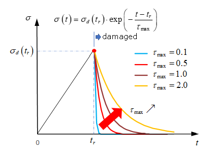

損傷時の応力減少 損傷基準に達した後: HASHIN: D = M a x ( F 1 , F 2 , F 3 , F 4 ) ≥ 1 MathType@MTEF@5@5@+= feaagKart1ev2aaatCvAUfeBSjuyZL2yd9gzLbvyNv2CaerbuLwBLn hiov2DGi1BTfMBaeXatLxBI9gBaerbd9wDYLwzYbItLDharqqtubsr 4rNCHbGeaGqiVu0Je9sqqrpepC0xbbL8F4rqqrFfpeea0xe9Lq=Jc9 vqaqpepm0xbba9pwe9Q8fs0=yqaqpepae9pg0FirpepeKkFr0xfr=x fr=xb9adbaqaaeGaciGaaiaabeqaamaabaabaaGcbaGaamiraiabg2 da9iaad2eacaWGHbGaamiEamaabmaabaGaamOramaaBaaaleaacaaI XaaabeaakiaacYcacaWGgbWaaSbaaSqaaiaaikdaaeqaaOGaaiilai aadAeadaWgaaWcbaGaaG4maaqabaGccaGGSaGaamOramaaBaaaleaa caaI0aaabeaaaOGaayjkaiaawMcaaiabgwMiZkaaigdaaaa@478A@ PUCK: D = M a x ( e f ( t e n s i l e ) , e f ( c o m p r e s s i o n ) , e f ( M o d e A ) , e f ( M o d e B ) , e f ( M o d e C ) ) ≥ 1 MathType@MTEF@5@5@+= feaagKart1ev2aaatCvAUfeBSjuyZL2yd9gzLbvyNv2CaerbuLwBLn hiov2DGi1BTfMBaeXatLxBI9gBaerbd9wDYLwzYbItLDharqqtubsr 4rNCHbGeaGqiVu0Je9sqqrpepC0xbbL8F4rqqrFfpeea0xe9Lq=Jc9 vqaqpepm0xbba9pwe9Q8fs0=yqaqpepae9pg0FirpepeKkFr0xfr=x fr=xb9adbaqaaeGaciGaaiaabeqaamaabaabaaGcbaGaamiraiabg2 da9iaad2eacaWGHbGaamiEamaabmaabaGaamyzamaaBaaaleaacaWG MbaabeaakiaacIcacaWG0bGaamyzaiaad6gacaWGZbGaamyAaiaadY gacaWGLbGaaiykaiaacYcacaWGLbWaaSbaaSqaaiaadAgaaeqaaOGa aiikaiaadogacaWGVbGaamyBaiaadchacaWGYbGaamyzaiaadohaca WGZbGaamyAaiaad+gacaWGUbGaaiykaiaacYcacaWGLbWaaSbaaSqa aiaadAgaaeqaaOGaaiikaiaad2eacaWGVbGaamizaiaadwgacaWGbb GaaiykaiaacYcacaWGLbWaaSbaaSqaaiaadAgaaeqaaOGaaiikaiaa d2eacaWGVbGaamizaiaadwgacaWGcbGaaiykaiaacYcacaWGLbWaaS baaSqaaiaadAgaaeqaaOGaaiikaiaad2eacaWGVbGaamizaiaadwga caWGdbGaaiykaaGaayjkaiaawMcaaiabgwMiZkaaigdaaaa@7058@ LAD_DAMA: d ≥ 1 MathType@MTEF@5@5@+= feaagKart1ev2aaatCvAUfeBSjuyZL2yd9gzLbvyNv2CaerbuLwBLn hiov2DGi1BTfMBaeXatLxBI9gBaerbd9wDYLwzYbItLDharqqtubsr 4rNCHbGeaGqiVu0Je9sqqrpepC0xbbL8F4rqqrFfpeea0xe9Lq=Jc9 vqaqpepm0xbba9pwe9Q8fs0=yqaqpepae9pg0FirpepeKkFr0xfr=x fr=xb9adbaqaaeGaciGaaiaabeqaamaabaabaaGcbaGaamizaiabgw MiZkaaigdaaaa@3960@ CHANG: D = M a x ( e f 2 , e c 2 , e m 2 , e d 2 ) ≥ 1 MathType@MTEF@5@5@+= feaagKart1ev2aaatCvAUfeBSjuyZL2yd9gzLbvyNv2CaerbuLwBLn hiov2DGi1BTfMBaeXatLxBI9gBaerbd9wDYLwzYbItLDharqqtubsr 4rNCHbGeaGqiVu0Je9sqqrpepC0xbbL8F4rqqrFfpeea0xe9Lq=Jc9 vqaqpepm0xbba9pwe9Q8fs0=yqaqpepae9pg0FirpepeKkFr0xfr=x fr=xb9adbaqaaeGaciGaaiaabeqaamaabaabaaGcbaGaamiraiabg2 da9iaad2eacaWGHbGaamiEamaabmaabaGaamyzamaaBaaaleaacaWG MbaabeaakmaaCaaaleqabaGaaGOmaaaakiaacYcacaWGLbWaaSbaaS qaaiaadogaaeqaaOWaaWbaaSqabeaacaaIYaaaaOGaaiilaiaadwga daWgaaWcbaGaamyBaaqabaGcdaahaaWcbeqaaiaaikdaaaGccaGGSa GaamyzamaaBaaaleaacaWGKbaabeaakmaaCaaaleqabaGaaGOmaaaa aOGaayjkaiaawMcaaiabgwMiZkaaigdaaaa@4C8E@ 応力が減少し始め、指数関数を使用することで徐々に減少して、数値的不安定が回避されます。 σ ( t ) = σ d ( t r ) ⋅ f ( t ) = σ d ( t r ) ⋅ exp ( − t − t r τ max ) MathType@MTEF@5@5@+= feaagKart1ev2aqatCvAUfeBSjuyZL2yd9gzLbvyNv2CaerbuLwBLn hiov2DGi1BTfMBaeXatLxBI9gBaerbd9wDYLwzYbItLDharqqtubsr 4rNCHbGeaGqiVu0Je9sqqrpepC0xbbL8F4rqqrFfpeea0xe9Lq=Jc9 vqaqpepm0xbba9pwe9Q8fs0=yqaqpepae9pg0FirpepeKkFr0xfr=x fr=xb9adbaqaaeGaciGaaiaabeqaamaabaabaaGceaqabeaacaWHdp GaaiikaiaadshacaGGPaGaeyypa0JaaC4WdmaaBaaaleaacaWGKbaa beaakiaacIcacaWG0bWaaSbaaSqaaiaadkhaaeqaaOGaaiykaiabgw SixlGacAgaciGGOaGaamiDaiaacMcaaeaacaqGGaGaaeiiaiaabcca caqGGaGaaeiiaiaabccacaqGGaGaeyypa0JaaC4WdmaaBaaaleaaca WGKbaabeaakiaacIcacaWG0bWaaSbaaSqaaiaadkhaaeqaaOGaaiyk aiabgwSixlGacwgacaGG4bGaaiiCamaabmGabaGaeyOeI0YaaSaaae aacaWG0bGaeyOeI0IaamiDamaaBaaaleaacaWGYbaabeaaaOqaaiab es8a0naaBaaaleaaciGGTbGaaiyyaiaacIhaaeqaaaaaaOGaayjkai aawMcaaaaaaa@620C@ ここで、 t ≥ t r MathType@MTEF@5@5@+= feaagKart1ev2aaatCvAUfeBSjuyZL2yd9gzLbvyNv2CaerbwvMCKf MBHbqefqvATv2CG4uz3bIuV1wyUbqedmvETj2BSbqefm0B1jxALjhi ov2DaebbnrfifHhDYfgasaacH8akY=xipgYlh9vqqj=hEeei0xXdbb a9frFf0=yqFf0dbba91qpepeI8k8fiI+fsY=rqaqpepae9pg0Firpe pesP0xe9Fve9Fve9qapdbaGaaiGadiWaamaaceGaaqaacaqbaaGcba GaaGPaVlaayIW7caWG0bGaeyyzImRaamiDamaaBaaaleaacaWGYbaa beaaaaa@41CD@ τ max MathType@MTEF@5@5@+= feaagKart1ev2aqatCvAUfeBSjuyZL2yd9gzLbvyNv2CaerbuLwBLn hiov2DGi1BTfMBaeXatLxBI9gBaerbd9wDYLwzYbItLDharqqtubsr 4rNCHbGeaGqiVu0Je9sqqrpepC0xbbL8F4rqqrFfpeea0xe9Lq=Jc9 vqaqpepm0xbba9pwe9Q8fs0=yqaqpepae9pg0FirpepeKkFr0xfr=x fr=xb9adbaqaaeGaciGaaiaabeqaamaabaabaaGcbaGaeqiXdq3aaS baaSqaaiGac2gacaGGHbGaaiiEaaqabaaaaa@3ABC@ オプションは、損傷時に応力がどれだけ緩やかに減少するかを制御します。図 17. ここで、 σ d ( t r ) MathType@MTEF@5@5@+= feaagKart1ev2aaatCvAUfeBSjuyZL2yd9gzLbvyNv2CaerbwvMCKf MBHbqefqvATv2CG4uz3bIuV1wyUbqedmvETj2BSbqefm0B1jxALjhi ov2DaebbnrfifHhDYfgasaacH8akY=xipgYlh9vqqj=hEeei0xXdbb a9frFf0=yqFf0dbba91qpepeI8k8fiI+fsY=rqaqpepae9pg0Firpe pesP0xe9Fve9Fve9qapdbaGaaiGadiWaamaaceGaaqaacaqbaaGcba GaaC4WdmaaBaaaleaacaWGKbaabeaakmaabmGabaGaamiDamaaBaaa leaacaWGYbaabeaaaOGaayjkaiaawMcaaaaa@3FF5@ 損傷が D ≥ 1 MathType@MTEF@5@5@+= feaagKart1ev2aqatCvAUfeBSjuyZL2yd9gzLbvyNv2CaerbuLwBLn hiov2DGi1BTfMBaeXatLxBI9gBaerbd9wDYLwzYbItLDharqqtubsr 4rNCHbGeaGqiVu0Je9sqqrpepC0xbbL8F4rqGqFfpeea0xe9vq=Jb9 vqpeea0xd9q8qiYRWxGi6xij=hbba9q8aq0=yq=He9q8qiLsFr0=vr 0=vr0db8meaabaqaciGacaGaaeqabaWaaeaaeaaakeaacaWGebGaey yzImRaaGymaaaa@3AB2@ に達したときの応力成分。 t r MathType@MTEF@5@5@+= feaagKart1ev2aaatCvAUfeBSjuyZL2yd9gzLbvyNv2CaerbwvMCKf MBHbqefqvATv2CG4uz3bIuV1wyUbqedmvETj2BSbqefm0B1jxALjhi ov2DaebbnrfifHhDYfgasaacH8qrps0lbbf9q8WrFfeuY=Hhbbf9v8 qqaqFr0xc9pk0xbba9q8WqFfea0=yr0RYxir=Jbba9q8aq0=yq=He9 q8qqQ8frFve9Fve9Ff0dmeaacaGacmGadaWaaiqacaabaiaafaaake aacaWG0bWaaSbaaSqaaiaadkhaaeqaaaaa@3AD3@ σ d ( t r ) MathType@MTEF@5@5@+= feaagKart1ev2aaatCvAUfeBSjuyZL2yd9gzLbvyNv2CaerbwvMCKf MBHbqefqvATv2CG4uz3bIuV1wyUbqedmvETj2BSbqefm0B1jxALjhi ov2DaebbnrfifHhDYfgasaacH8akY=xipgYlh9vqqj=hEeei0xXdbb a9frFf0=yqFf0dbba91qpepeI8k8fiI+fsY=rqaqpepae9pg0Firpe pesP0xe9Fve9Fve9qapdbaGaaiGadiWaamaaceGaaqaacaqbaaGcba GaaC4WdmaaBaaaleaacaWGKbaabeaakmaabmGabaGaamiDamaaBaaa leaacaWGYbaabeaaaOGaayjkaiaawMcaaaaa@3FF5@ の時間。 τ max MathType@MTEF@5@5@+= feaagKart1ev2aqatCvAUfeBSjuyZL2yd9gzLbvyNv2CaerbuLwBLn hiov2DGi1BTfMBaeXatLxBI9gBaerbd9wDYLwzYbItLDharqqtubsr 4rNCHbGeaGqiVu0Je9sqqrpepC0xbbL8F4rqqrFfpeea0xe9Lq=Jc9 vqaqpepm0xbba9pwe9Q8fs0=yqaqpepae9pg0FirpepeKkFr0xfr=x fr=xb9adbaqaaeGaciGaaiaabeqaamaabaabaaGcbaGaeqiXdq3aaS baaSqaaiGac2gacaGGHbGaaiiEaaqabaaaaa@3ABC@ 動的緩和の時間。 τ max MathType@MTEF@5@5@+= feaagKart1ev2aqatCvAUfeBSjuyZL2yd9gzLbvyNv2CaerbuLwBLn hiov2DGi1BTfMBaeXatLxBI9gBaerbd9wDYLwzYbItLDharqqtubsr 4rNCHbGeaGqiVu0Je9sqqrpepC0xbbL8F4rqqrFfpeea0xe9Lq=Jc9 vqaqpepm0xbba9pwe9Q8fs0=yqaqpepae9pg0FirpepeKkFr0xfr=x fr=xb9adbaqaaeGaciGaaiaabeqaamaabaabaaGcbaGaeqiXdq3aaS baaSqaaiGac2gacaGGHbGaaiiEaaqabaaaaa@3ABC@ の値が大きいほど、損傷時の応力減少が緩やかになります。通常、これには10~20時間ステップを要します。 参考文献
