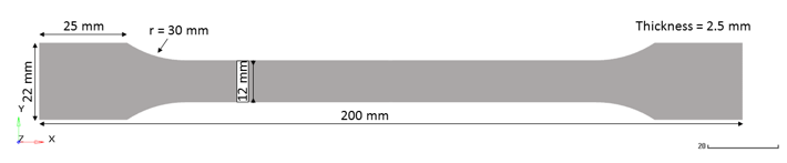

試験体に引張力が作用します。標準化されている“ドッグボーン”試験体には、断面積 A 0 MathType@MTEF@5@5@+= feaagKart1ev2aaatCvAUfeBSjuyZL2yd9gzLbvyNv2CaerbuLwBLn hiov2DGi1BTfMBaeXatLxBI9gBaerbd9wDYLwzYbItLDharqqtubsr 4rNCHbGeaGqiVu0Je9sqqrpepC0xbbL8F4rqqrFfpeea0xe9Lq=Jc9 vqaqpepm0xbba9pwe9Q8fs0=yqaqpepae9pg0FirpepeKkFr0xfr=x fr=xb9adbaqaaeGaciGaaiaabeqaamaabaabaaGcbaGaamyqamaaBa aaleaacaaIWaaabeaaaaa@37A2@ が規定されています。特性の評価対象とする材料はDP600鋼です。1 試験体の右端に速度が適用されます。
単位: mm、ms、Kg、N、GPa
1. 標準化されている引張試験体の形状. 断面積は規定値
rad_ex_fig_11-1
この試験体の材料は、Johnson-Cookモデル(/MAT/LAW2)で再現できる等方性弾塑性挙動を示します。表形式材料則(/MAT/LAW36)も検討されます。

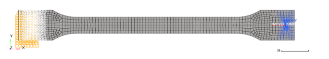

この試験体のモデルを、図 2に示すように、4節点のシェルと3節点のシェルでメッシュ化します。平均の要素サイズは約2mmです。
このシェルのプロパティには、試験に適した値にする板厚部分を除き、以下の推奨のベストプラクティス設定を使用します。
  • 板厚上の5つの積分点
  • QEPHシェル定式化(Ishell = 24
  • 平面応力のための反復塑性(Newton-Raphson法; Iplas = 1
  • 応力計算に板厚変化を考慮(Ithick = 1
  • 初期板厚は2.5mmの一定値
境界条件
試験体の左端は、6方向の自由度(3方向の並進自由度と3方向の回転自由度)のすべてで固定されています。右端はX方向の並進のみが自由で、他の5方向の自由度はすべて固定されています。X方向に-1.0m/sの速度を、この剛体のメイン節点(図 2に示した点)に適用し、低速で試験体の伸張量が均一に増加するようにします。
2. 引張試験体に適用するすべての境界条件

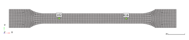

80mm離れた2つの測定節点(図 3)を選択し、シミュレーションで試料の測定部分に発生する Δ l MathType@MTEF@5@5@+= feaagKart1ev2aaatCvAUfeBSjuyZL2yd9gzLbvyNv2CaerbwvMCKf MBHbqefqvATv2CG4uz3bIuV1wyUbqedmvETj2BSbqefm0B1jxALjhi ov2DaebbnrfifHhDYfgasaacH8srps0lbbf9q8WrFfeuY=Hhbbf9v8 qqaqFr0xc9pk0xbba9q8WqFfea0=yr0RYxir=Jbba9q8aq0=yq=He9 q8qqQ8frFve9Fve9Ff0dmeaacaGacmGadaWaaiqacaabaiaafaaake aacqqHuoarcaWGSbaaaa@3B2E@ の変化を継続的に測定し、試料のひずみ ε e MathType@MTEF@5@5@+= feaagKart1ev2aqatCvAUfeBSjuyZL2yd9gzLbvyNv2CaerbuLwBLn hiov2DGi1BTfMBaeXatLxBI9gBaerbd9wDYLwzYbItLDharqqtubsr 4rNCHbGeaGqiVu0Je9sqqrpepC0xbbL8F4rqqrFfpeea0xe9Lq=Jc9 vqaqpepm0xbbG8FasPYRqj0=yi0dXdbba9pGe9xq=JbbG8A8frFve9 Fve9Ff0dmeaabaqaciGacaGaaeqabaWaaeaaeaaakeaaqaaaaaaaaa Wdbiabew7aL9aadaWgaaWcbaWdbiaadwgaa8aabeaaaaa@396A@ を求めます。

3. 80mm離れた測定節点

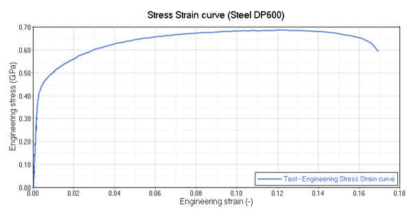

4. DP600鋼試験体の引張試験で得られた実験結果

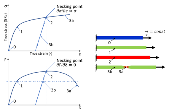

曲線で特性化される重要なポイントはネッキングポイントで、力対変位の曲線の勾配が0になり、以下の関係式が与えられます:
σ t r ε t r σ t r F δ = 0 MathType@MTEF@5@5@+= feaagKart1ev2aaatCvAUfeBSjuyZL2yd9gzLbvyNv2CaerbwvMCKf MBHbqefqvATv2CG4uz3bIuV1wyUbqedmvETj2BSbqefm0B1jxALjhi ov2DaebbnrfifHhDYfgasaacH8srps0lbbf9q8WrFfeuY=Hhbbf9v8 qqaqFr0xc9pk0xbba9q8WqFfea0=yr0RYxir=Jbba9q8aq0=yq=He9 q8qqQ8frFve9Fve9Ff0dmeaacaGacmGadaWaaiqacaabaiaafaaake aadaWcaaqaaiabgkGi2kabeo8aZnaaBaaaleaacaWG0bGaamOCaaqa baaakeaacqGHciITcqaH1oqzdaahaaWcbeqaaiaadshacaWGYbaaaa aakiabgIKi7kabeo8aZnaaBaaaleaacaWG0bGaamOCaaqabaGccaaM f8+aaSaaaeaacqGHciITcaWGgbaabaGaeyOaIyRaeqiTdqgaaiabg2 da9iaaicdaaaa@519E@
5. 引張試験の図式. (0~1: 弾性領域、1: 降伏点、2: ネッキングポイント、3a: 破断、3b: 線形弾性緩和)

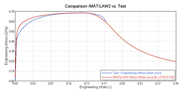

シミュレーションでは要素の真応力と真ひずみが算出されるので、その結果から工学応力工学ひずみ曲線を計算する必要があります。試験同様に、工学応力は式 1および剛体力と試験前の断面積を使用して計算できます。工学ひずみは、式 2および2つの測定節点間距離に発生した変位と試験前の測定節点間距離を使用して計算できます。このモデルでは、節点102を原点とする局所運動座標系を使用して、節点102の変位を基準とする節点616の変位を測定します。これにより、2つの節点間の変位を節点616の変位として出力できます。
応力ひずみ曲線のシミュレーション結果と試験結果を比較すると、試験による曲線から読み取った最大応力値とシミュレーションで得られた最大応力値が完全に一致していることがわかります。ネッキングポイント前のシミュレーション曲線の当初挙動には、試験による曲線との相違が見られ(図 6)、応力値がわずかに高くなっています。/MAT/LAW36を使用すること、および応力ひずみ曲線の試験データを入力することで、この相違を改善できます。
6. /MAT/LAW2を使用した結果と試験結果の比較

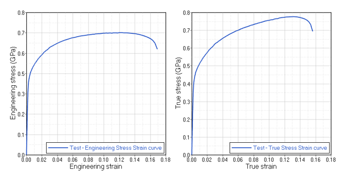

引張試験データが手元にあるので、そのデータを材料則LAW36で使用すれば、より正確な方法になります。最初のステップは、試験データを用意し、式 4式 7を使用して真応力真ひずみ曲線を計算することです。
7. 真応力ひずみ曲線(実験データ)と比較した工学応力ひずみ曲線

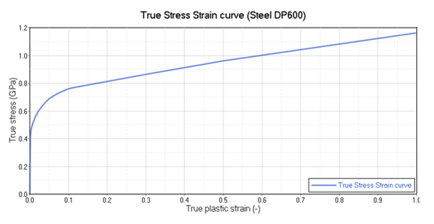

次に、式 8を使用して真応力と真塑性ひずみとの関係を計算します。
8. 100%まで外挿した真応力真塑性ひずみ曲線
図 8の曲線をLAW36の入力として使用すると、図 9に示すように、降伏点からネッキングポイントまでのシミュレーション結果が、試験で得られた曲線と完全に一致します。ネッキング以降の挙動は、ネッキング以降の真ひずみ対真塑性ひずみのデータを外挿する方法に応じて異なります。

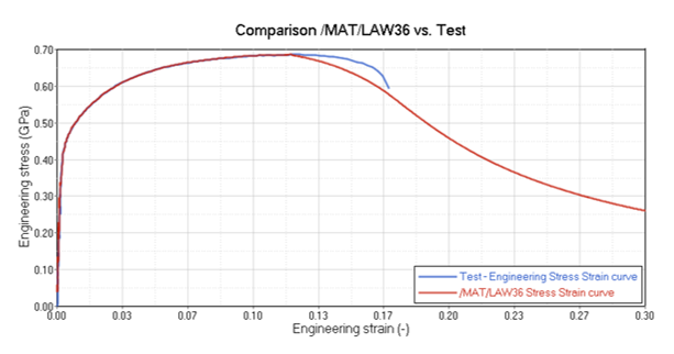

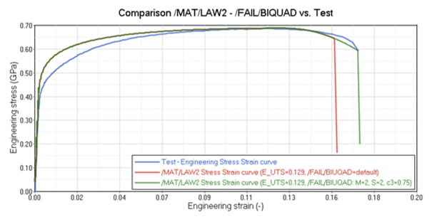

    /FAIL/BIQUADに用意されている、高張力鋼(HSS)に対するデフォルト値(M_flag =2)を使用すると、試験の前にこのシミュレーションで破断を確認できます。/FAIL/BIQUADでは、試験結果との一致度向上を図るために、破断時の単軸引張塑性ひずみの値(c3)を0.5から0.75に引き上げています。図 10 は、両方のシミュレーションの結果を示しています。
    10. /FAIL/BIQUADによる/MAT/LAW2を使用した引張試験のシミュレーション結果と試験結果との比較
  • /FAIL/BIQUADを使用した/MAT/LAW36

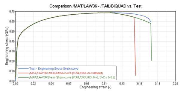

    LAW2のシミュレーションに類似した/FAIL/BIQUADでは、シミュレーションでの破断点が試験結果と一致するように、破断時の単軸引張塑性ひずみの値(c3)を0.5から0.9に引き上げています。
    11. /FAIL/BIQUADによる/MAT/LAW36を使用した引張試験のシミュレーション結果と試験結果との比較
