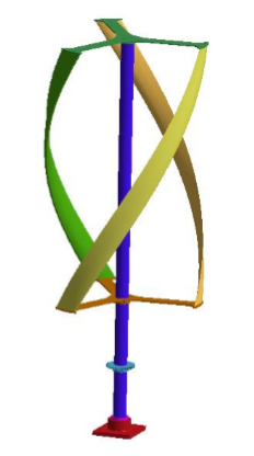

SimSolidで仮想の風力タービンアセンブリの周波数応答解析を作成します。

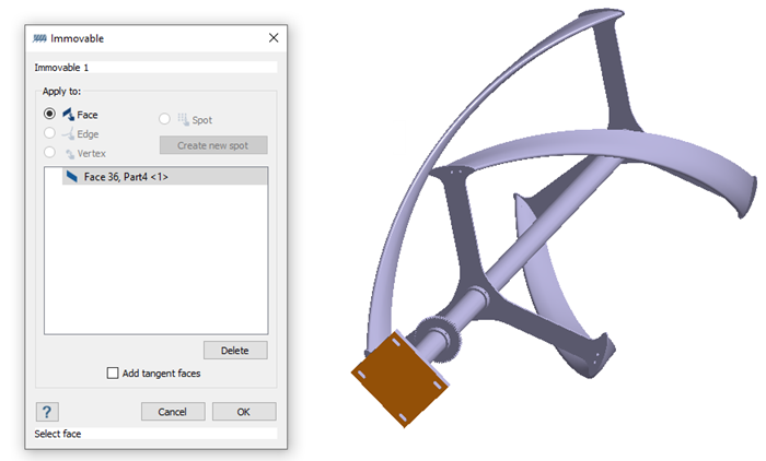

完全拘束の作成
で、Immovable
Support
をクリックします。
- ダイアログでFacesラジオボタンが選択されていることを確認します。
modeling windowで、図 2にハイライトされているフェイスを選択します。
図 2.
- OKをクリックします。新しい拘束Immovable 1がに表示されます。拘束の可視化表現がモデル上に表示されます。

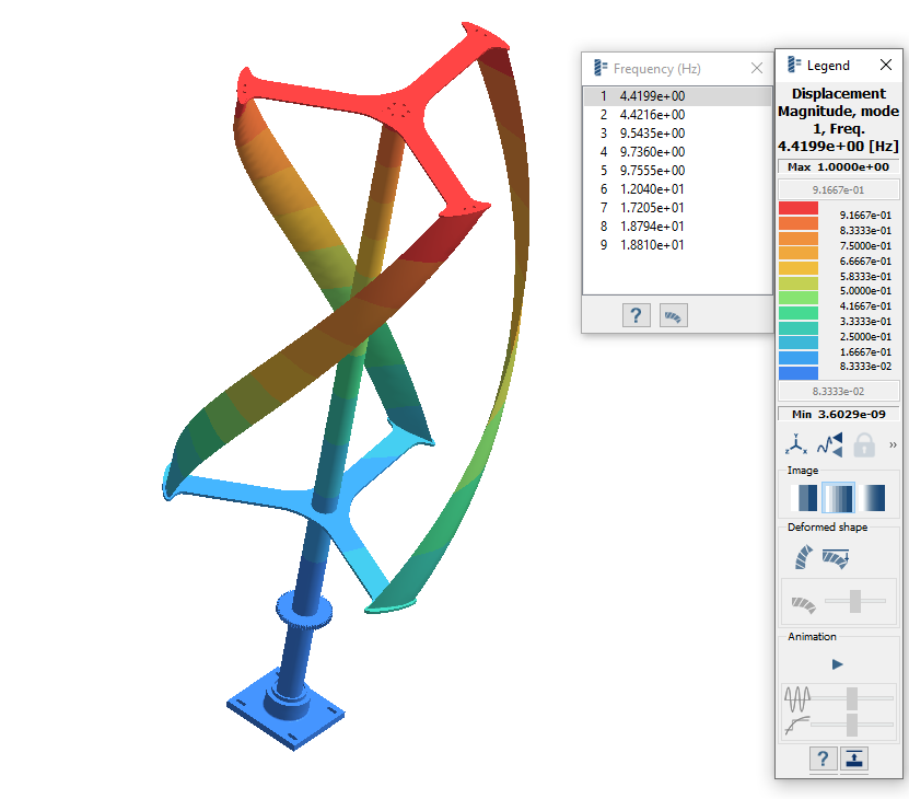

モードの確認
- で、
(Results plot)をクリックします。 -
Displacement Magnitudeを選択します。
Legendウィンドウが開いてコンタープロットが表示されます。Frequency (Hz)ウィンドウが開いてモードのリストが表示されます。
図 3.
モードを確認します。
- Frequency (Hz)ウィンドウでモードを選択します。
Legendで、
をクリックしてモードのアニメーションを表示します。
- 複数のモードを切り替えながらモード形状を表示します。

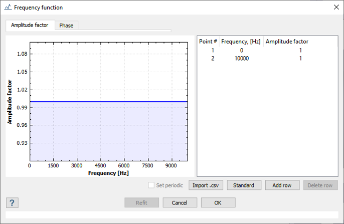

周波数関数の定義
メインウィンドウのツールバーで
(Frequency function)をクリックします。
ダイアログでStandardをクリックします。
Standard frequency functionsダイアログが開きます。
- Function typeをUniformに設定します。
- OKをクリックします。Frequency functionダイアログのグラフと表に、各点での周波数と振幅係数が表示されます。
図 4.
- OKをクリックしてダイアログを閉じます。

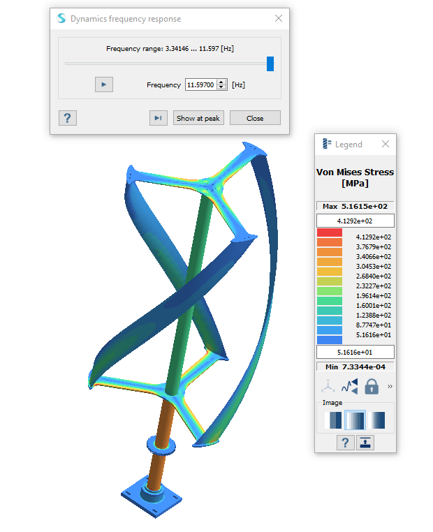

- で、
Von Mises Stressを選択します。Add stress-strain curve....を選択します。Von Mises Stressを選択します。
LegendウィンドウとDynamics frequency responseウィンドウが開きます。
図 7.
