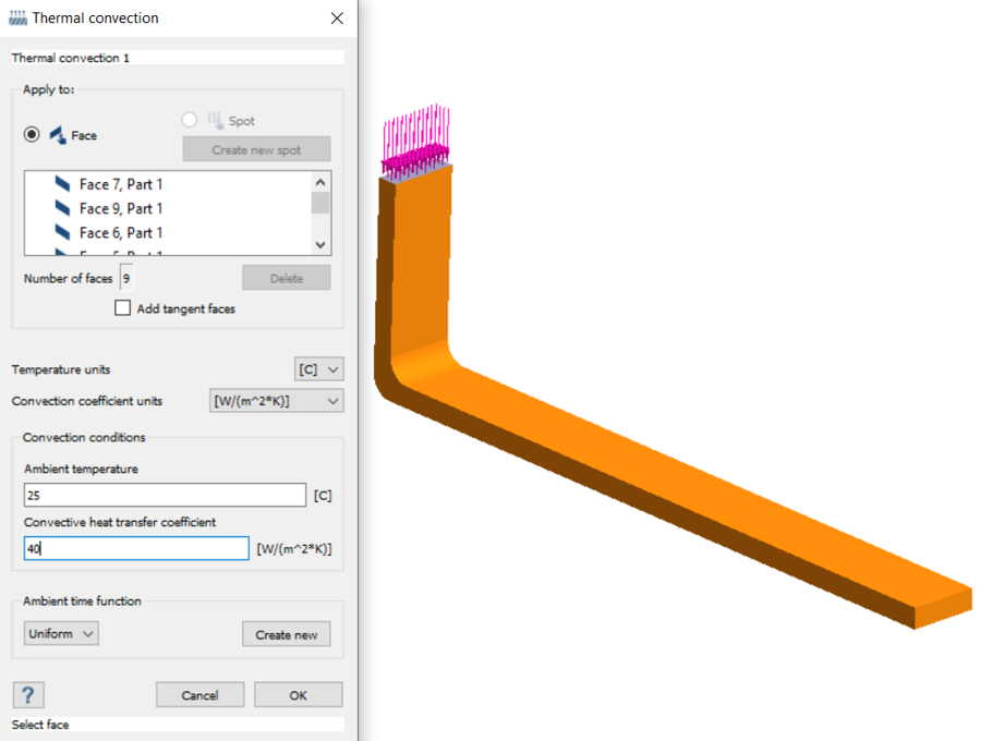

熱対流の適用
ツールバーで、Convection
をクリックします。
図 3でハイライトされているフェイス(熱流束が適用されたものを除くすべてのフェイス)を選択します。
図 3.
- Ambient temperatureに、25 Cと入力します。
- Convective heat transfer coefficientに、40 W/m^2*Kと入力します。
- Ambient time functionで、ドロップダウンメニューからUniformを選択します。
- OKをクリックします。

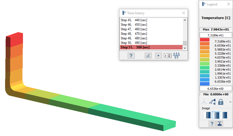

結果の表示
- でThermal transient 1サブケースを選択します。
- でを選択します。
LegendおよびTime Historyウィンドウが開き、モデリングウィンドウにコンタープロットが表示されます。
図 4.
- Time Historyウィンドウでステップを選択し、対応する温度プロットを表示します。
(Show history graph)をクリックして、熱時間応答のプロットを確認します。
(Animate history)をクリックして、時間履歴を段階的にアニメーション化します。
時間履歴ウィンドウで青と赤でハイライトされたステップは、最高温度と最低温度のステップを示します。

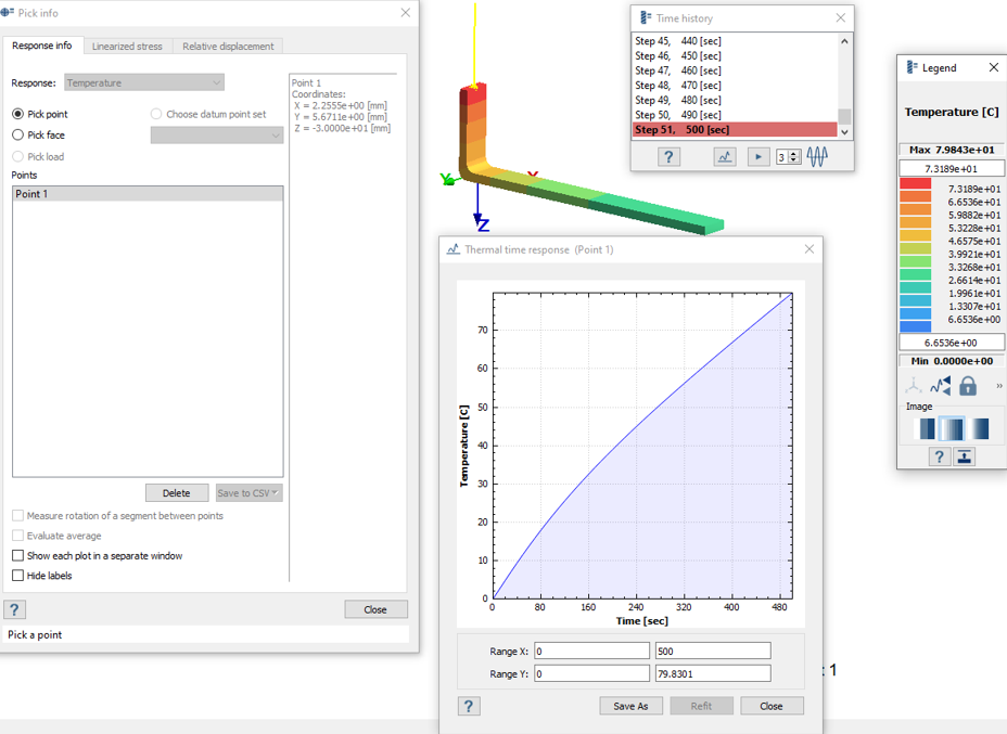

応答のプロット
興味のある領域の応答をプロットします。
で、Pick
info
を選択します。
モデル上の点を選択します。
選択した点に、熱時間応答プロットが表示されます。
