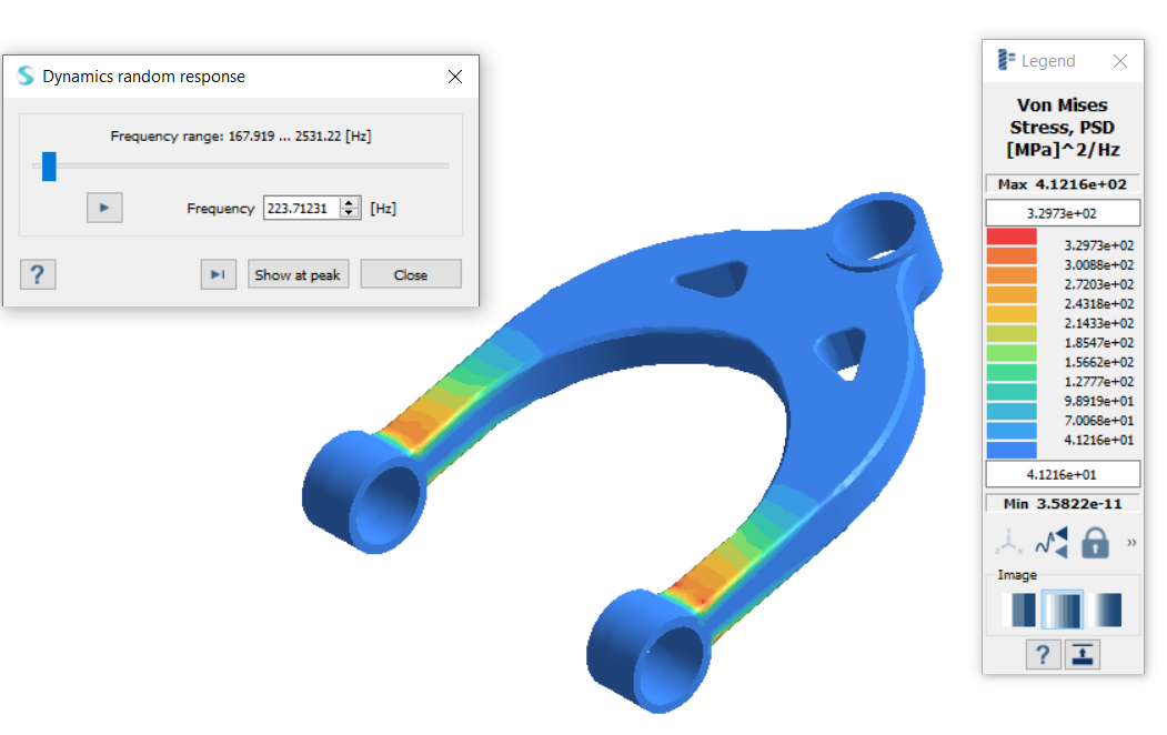

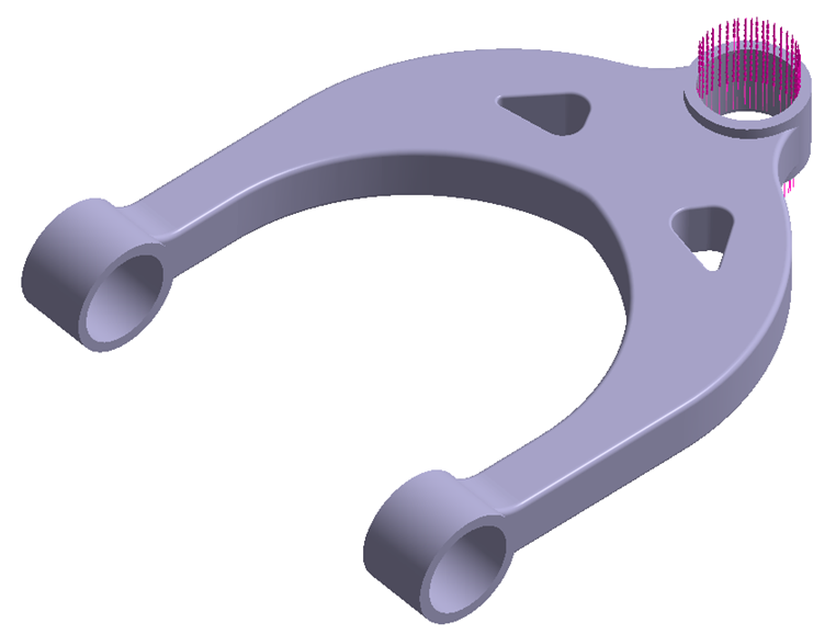

- で、Dynamics 1 を展開します。
- Loads&Constraintsブランチを展開し、荷重を確認します。Loads & Constraintsブランチを展開し、荷重を確認します。
をクリックし、PSD応力を確認します。
図 2.

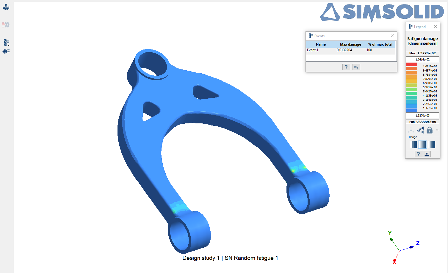

結果の表示
- でSN Random Fatigue 1サブケースを選択します。
結果ワークベンチで、の順に選択します。
Legendウィンドウが開いてコンタープロットが表示されます。注: 荷重ケースに複数のイベントがある場合は、各イベントの損傷をプロットするか、累積損傷をプロットできます。
- コンタープロットウィンドウを閉じます。

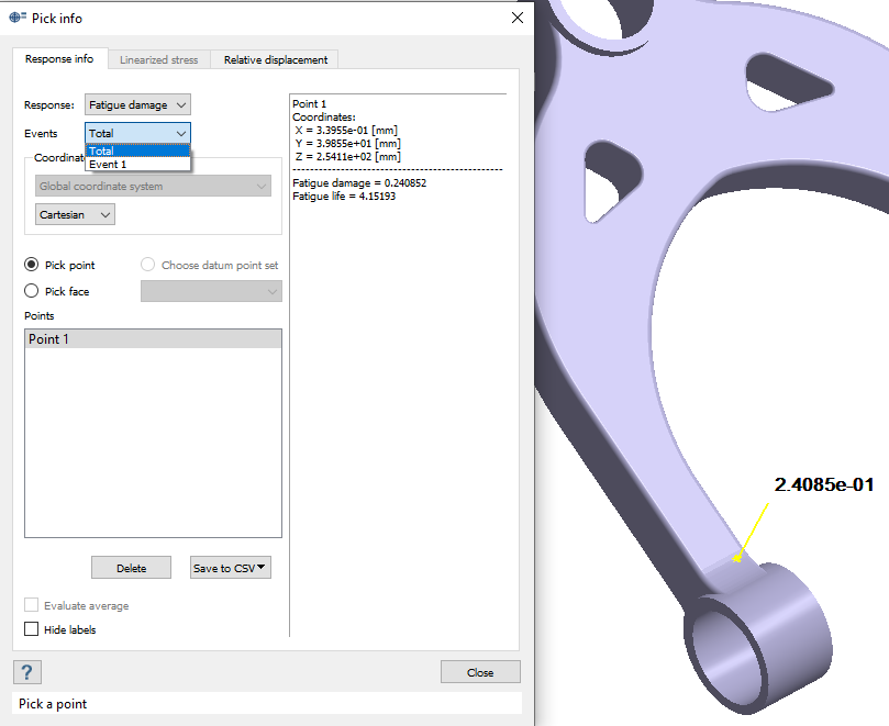

結果ワークベンチツールバーで、
Pick infoをクリックします。
- modeling windowで、関心のあるポイントを選択します。
Pick infoダイアログのEventで、ドロップダウンメニューからTotalを選択して累積損傷を表示するか、関心のある個々のイベントを選択します。
図 4.
