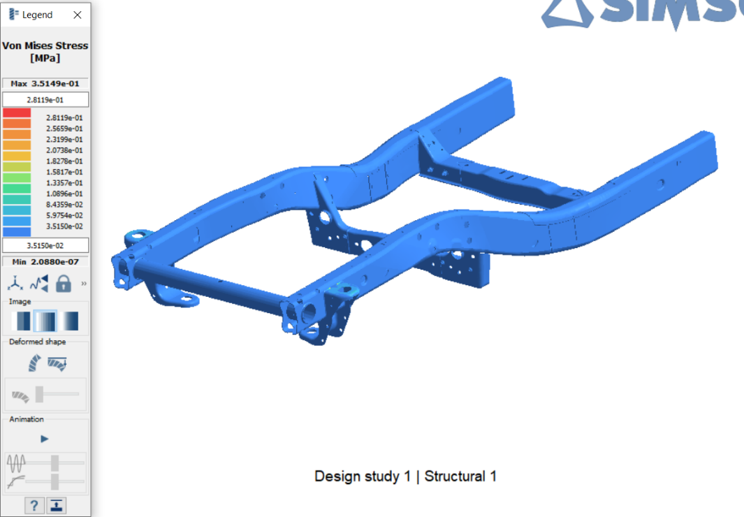

(Results plot)をクリックし、目的のプロットを選択して、応力の高い領域を確認します。
図 2.

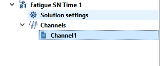

に新しい解析が表示されます。SN時間ワークベンチのアイテムが一覧表示されます。

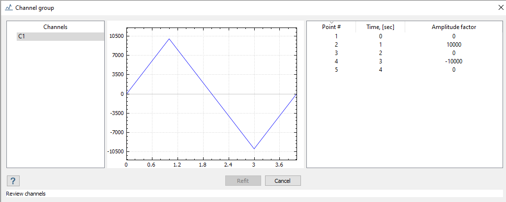

インポートしたチャンネルを確認するには、でChannel1をダブルクリックするか、右クリックしてcontext menuからEditを選択してください。
図 5.

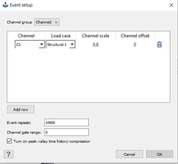

ワークベンチツールバーで、
(Create event)をクリックします。
- Event setupウィンドウで、チャンネルグループがChannel1に設定されていることを確認します。Event setupウィンドウで、チャンネルグループがChannel1に設定されていることを確認します。
チャンネル荷重ケースマップを作成します。
- OKをクリックします。にイベントが表示されます。

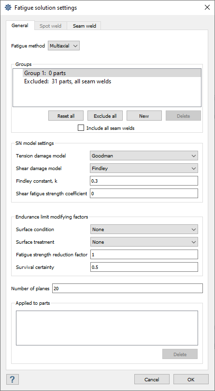

- Fatigue solution settingsダイアログでGeneralタブを選択します。
- Fatigue methodに、Multiaxialを選択します。
Groupsで、すべてのパートを除外してください。
- Exclude allを選択すると、すべてのパートが損傷評価から除外されます。
- Include all seam weldsチェックボックスが選択されていないことを確認します。
図 7.

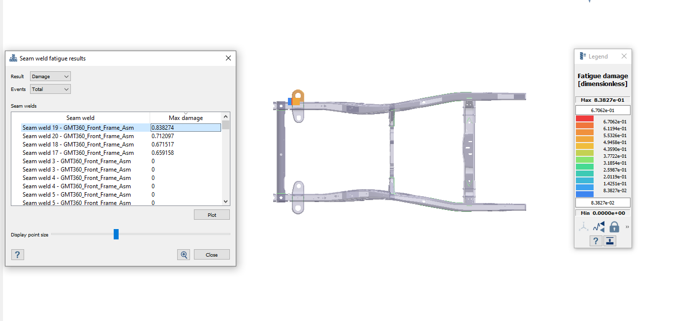

シーム溶接の疲労結果の確認
- でを選択します。
- ダイアログのResultで、Damageを選択します。
Eventsに、以下のいずれかを選択します。
- Totalを選択すると、累積ダメージが表示されます。
- 興味のあるイベントを個別に選択します。

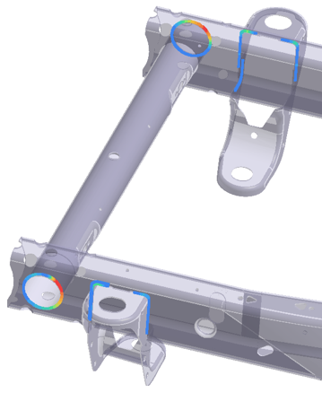

各溶接部の最大損傷はSeam weldの下に表示されています。Max damageテーブルヘッダーを選択すると、カラムを降順にソートすることができます。 - 溶接を選択すると、その溶接の損傷コンタープロットを確認できます。
- 溶接に沿った点の表示サイズを変更するには、Display point sizeスライドバーを使用します。

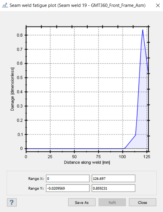

Plotをクリックすると、溶接長さに沿った損傷のプロットが表示されます。
図 8.
図 9.
