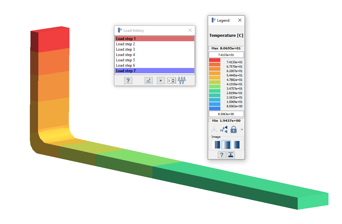

結果の表示
- で、Thermal Imported 1サブケースを選択します。
で、を選択します。
LegendおよびLoad Historyウィンドウが開き、modeling windowによりコンタープロットが表示されます。
図 2.
- Load historyウィンドウでサブケースを選択し、対応する温度プロットを表示します。
(Show history graph)をクリックして、表示された応答履歴のプロットを確認します。
(Animate history)をクリックして、時間履歴を段階的にアニメーション化します。- すべての結果ダイアログを閉じます。

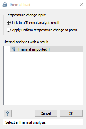

構造熱解析の作成と温度荷重の定義
- メインウィンドウのツールバーで、をクリックします。ヒント: 既存のインポートされた熱情報による解析を右クリックして、を選択することもできます。に新しい解析が表示されます。
Thermal loadウィンドウで、Link to a
Thermal analysis resultを選択します。
ウィンドウでインポートされた熱情報による解析が自動的に選択されます。
図 3.
注: 複数の解析が存在する場合は、リストからインポートされた熱情報による解析を手動で選択します。 - OKをクリックします。

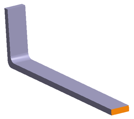

完全拘束の定義
- で
(Immovable support)をクリックします。 - 表示されたダイアログでFacesラジオボタンが選択されていることを確認します。
modeling windowにオレンジ色で表示されているフェイスをmodeling windowで選択します。
図 4.
- OKをクリックします。
