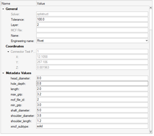

インポートされたメタデータはHyperMeshメタデータで各コネクターにマップされます。インポートされた情報はエンティティエディターで管理され、適切なリアライゼーションに適用されます。 図 1.
