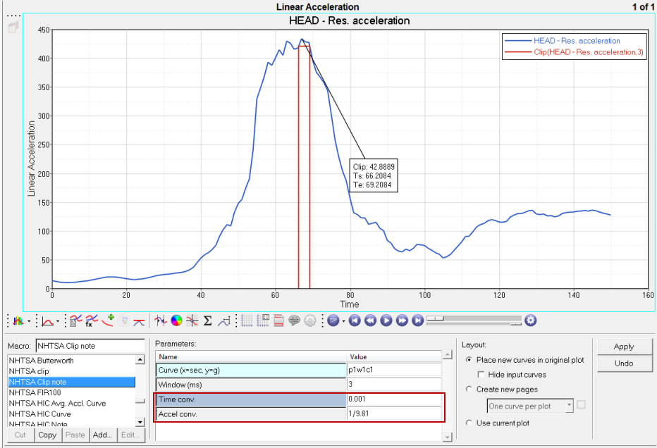

下の図では、選択されたカーブについて単位が無効となっています。カーブの読み込み後、Injuryメニューからclipなどの車両安全ツール(VST)関数を選択します。単位が有効化されていない場合は、カーブが正しく適合するように、Timv conv. およびAccel conv. 欄にスケーリング係数を手動で入力する必要があります。

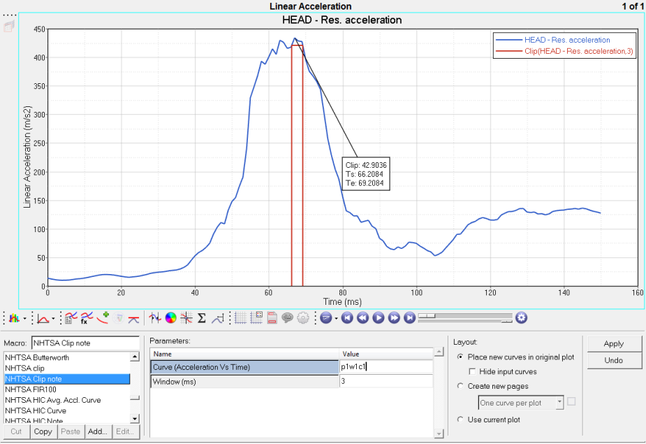

しかしながら、単位が有効で同じカーブとVST関数が選択されている場合は、手動でスケーリング係数を調整する必要はなく、スケーリングは自動的に適用されます。下の図では、Time conv.欄と Accel conv.欄が存在しない点にご着目ください。
単位が有効化されている場合、Convert Unitsコンテキストメニューを使って、下の図内のTime軸の値をmsからsへ、あるいはLinear Acceleration軸をm/s2からgravitiesへ変更することも可能です。これを行っても、図内のカーブの注釈に示される値に影響を及ぼすことはなく、同じに留まります。

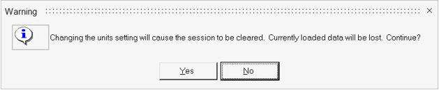

単位が有効になっていない場合に有効化するためにFile > Preferencesダイアログ に戻ると、HyperGraphセッションはクリアされます。下に示すようなメッセージが表示されます。Yesをクリックし、単位を有効としてセッションをクリアします。
3.
