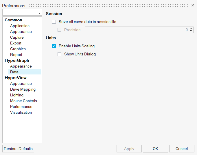

パネルで、 Enable Unit Scaling にチェックが入っていることを確認します。
図 1.

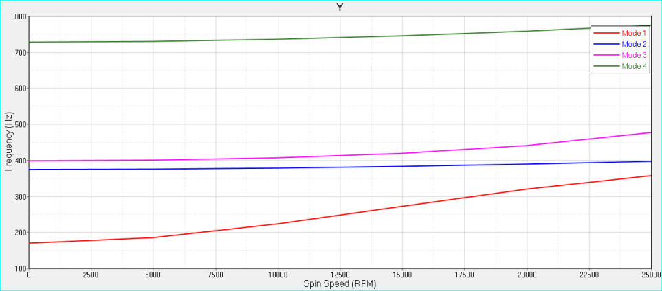

このようなプロットが表示されます:
図 2.

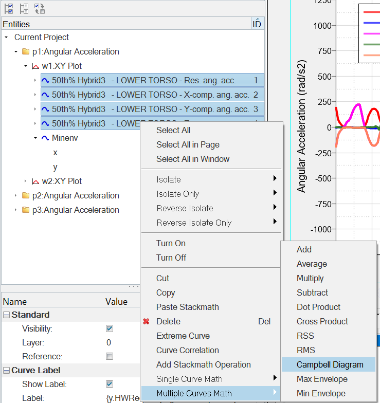

Plotブラウザからすべてのモードを選択し、右クリックして を選択します。
図 3.

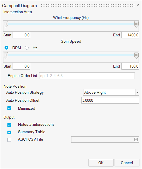

以下のようなダイアログが表示されます:図 4.
- Engine Order List欄で、表示したい次数ラインについて固有モードとの交差値を入力します(例えば、1-4)。半次数の入力も可能です。1-4.5と入力した場合、次数は、1, 1.5, 2, 2.5, ...と表示されます。1-4と入力した場合は、整数のみが使用されます。
Note Positionの下で、デフォルトは注釈がAbove Right(右上)で3.0000のオフセットの位置に設定され、注釈テキストに代わって水色のアイコン
を表示するよう最小化されます。
Outputの下で、デフォルトは、注釈が交差位置とサマリーテーブルに表示されるよう設定されています。

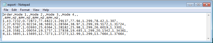

ASCII CSV Fileを選択し、情報をCSVファイルに出力する出力場所とファイル名を入力します。
選択を終えたら、OKをクリックします。

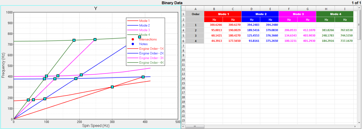

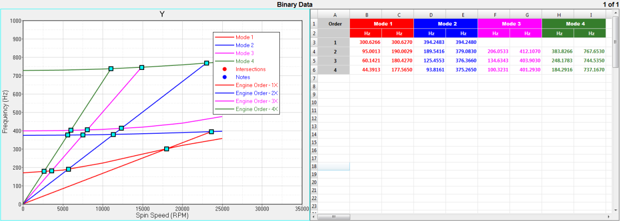

キャンベル線図プロットとサマリーテーブルが表示されます。右側のサマリーテーブルには、プロット内に表示するようユーザーが選択したモードに関する情報が表示されます。使用される色は、プロット内のモードの色に対応します。
図 5.
図 6. CSVファイルの例:

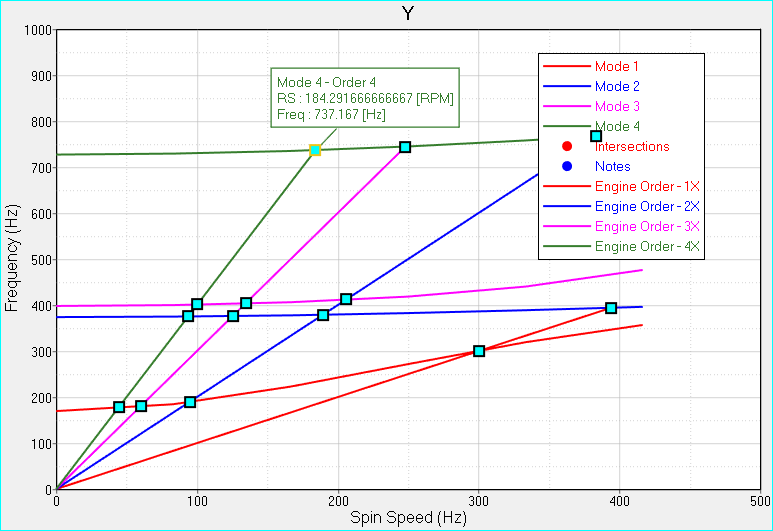

すべての交差が作成され、最小化された注釈の上にマウスカーソルを置くと、それぞれについての情報が表示されます。
図 7.
X軸の単位にRPMを使用している場合、Campbell Diagramダイアログ内のEngine Order List欄に1-4と入力します。結果は次のようになるはずです:
図 8.

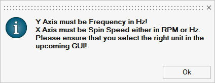

OptionsパネルでEnable Unit Scalingを選択しなかった場合は、Multiple Curves MathメニューからCampbell Diagramを選択すると、以下のメッセージが表示されます:
図 9.

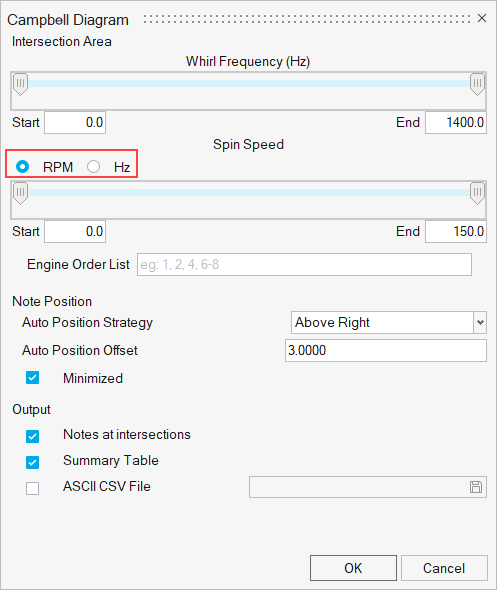

キャンベル線図では、下の赤で囲んだボックスに示すように、単位の矛盾を解決する必要があります。これは、Enable Unit Scalingをオンにしている場合は表示されない点に注意が必要です。
図 10.
