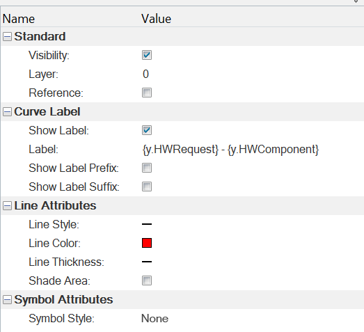

Plotブラウザツリーから選択されたカーブについてのプロパティ情報を、下の図に示します:カーブデータが、Standard、Curve Label、Line Attributes、Symbol Attributesといったカテゴリー別にグループ分けされている点にご注目ください。各カテゴリを展開 / 縮小して、そのカテゴリに含まれるプロパティを表示または非表示にすることができます。

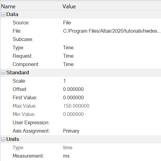

次の図は、Plotブラウザツリーからカーブが選択された際のプロパティテーブルの例です。

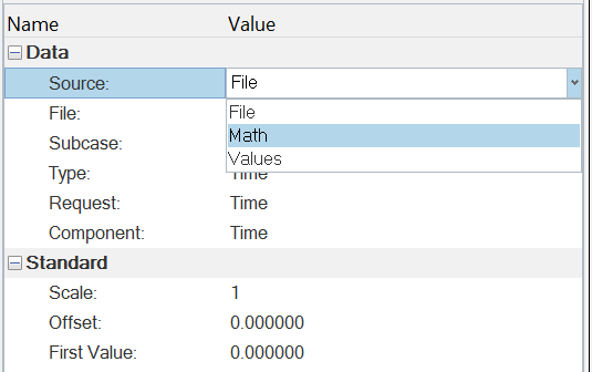

プロパティテーブルで値をクリックすると、そのためのパネルに使用することなしに、プロパティを編集することができます。例えば、1つの行をダブルクリックすると、ドロップダウンメニューが現れます。このメニューからは、新しいプロパティの値を選択できます。

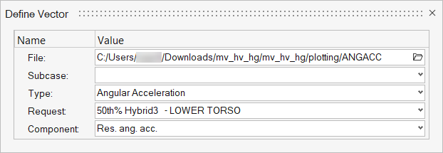

あるいは、ある値をダブルクリックすると、プロパティの値を変更することが可能なダイアログが表示されます。
