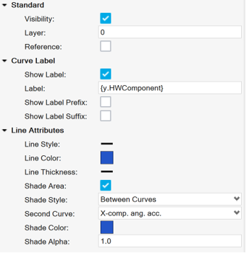

Shade Area
これを選択すると、Shade Styleの下で説明されているシェーディングスタイルが表示されます。Shade Areaが選択されていない場合、ユーザーが選択したシェーディングスタイルは、ウィンドウ内に表示されません。
Shade Style
ドロップダウンメニューから、次のシェーディンスタイルのいずれかを選択します:

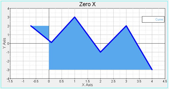

Zero X
Y軸(x = 0)からカーブまでをシェーディング

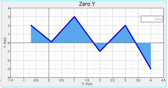

Zero Y
X軸(y = 0)からカーブまでをシェーディング

Between Curves
2つのカーブの間をシェーディング
Between Curvesを選択すると、Second Curveオプションが表示されます。リストからカーブを選択します。

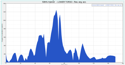

以下のカーブイメージは、上記の各シェーディングスタイルを示しています。
2. Referenceプロパティがオフの際のカーブ(“Zero Y”シェーディング):
3. Referenceプロパティがオンの際のカーブ(“Zero Y”シェーディング)。
注: このカーブは参照カーブとされているため、グリッドラインが見えています。詳細については、参照カーブのトピックをご参照ください。
4. Zero Xシェーディング
5. Zero Yシェーディング

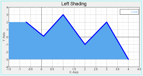

6. Leftシェーディング

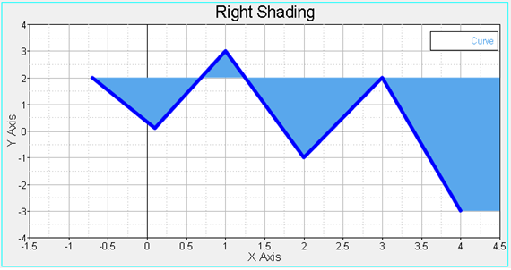

7. Rightシェーディング

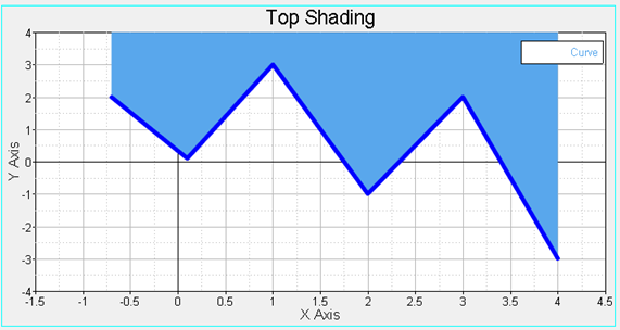

8. Topシェーディング

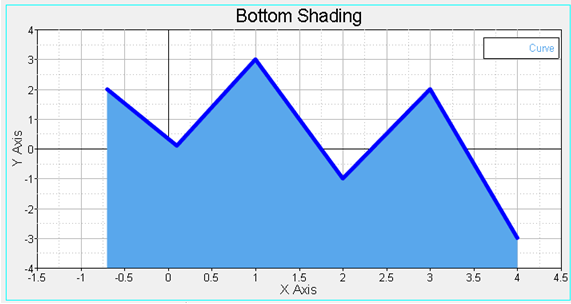

9. Bottomシェーディング

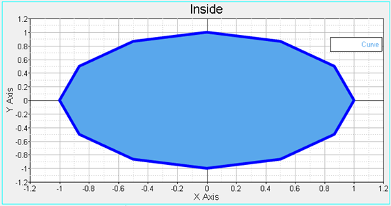

10. Insideシェーディング
