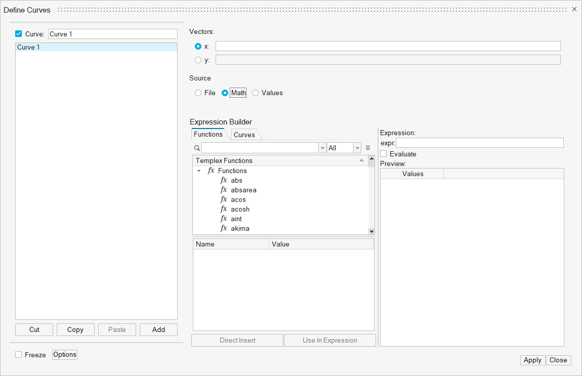

データソースとしての数式
ソースとしてMathが選択されている場合Expression Builder(数値処理機能)が表示され、そこで、ベクトルを数学的に定義することができます。
数式をソースとすることで、追加のカーブベクトルを使ってカーブをプロットすることができます。従来のXおよびYベクトルに加えて、UおよびVベクトルを用いて、プロッティング時にカーブに対して演算を行えます。その結果として、セッション内ではカーブが1つだけ生成されます。この機能は、カーブを作成すると同時に、そのカーブに直ちにある関数(例えばフィルターなど)を適用したい場合に役立ちます。
2.
Expression Builder
カーブは、Expression Builderを使用して数学的に定義することができます。
Expression Builderは、ベクトルのデータソースとしてMathが選択された場合に表示されます。
Expression Builderには、式を構築するために必要な数学関数が含まれています。アプリ内エンティティエディターを使用して、選択したTemplex関数の引数としてパラメータを選択します。
Direct Insert
リストからTemplex関数を選択し、Direct Insertを使ってベクトル欄に直接配置します。
Use In Expression
リストから関数を選択し、Use in Expressionを選択して式を作成し、式欄に関数を配置します。
関数の値を表形式で評価し、確認することができます。
式が構築できたら、Applyをクリックして式をベクトル欄に配置し、カーブをプロットします。
環境設定ファイルでは、*RegisterExternalFunction()および*RegisterTemplexFunction()を使用して、外部関数またはTemplex関数をHyperGraphに登録します。リストから関数名を選択するか、式に直接入力することにより、現在の式に挿入することが可能です。
各関数の詳しい説明とその目的については、Math ReferenceList of Standard Functionsトピックを参照してください。

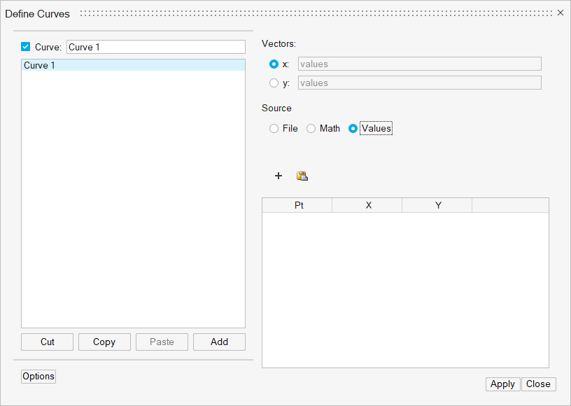

データソースとしての値
ソースとしてValuesを選択すると、テーブルが表示されます。データポイントの値をテーブルに直接入力します。
3.
