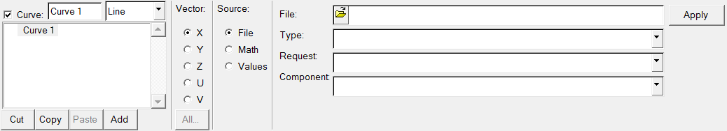

カーブの作成と定義
カーブを編集するには、そのカーブをカーブリストから選択するか、プロットウィンドウからピックする必要があります。
Source > Mathを選択した場合、X、Y、Z、U、VベクトルがExpression = 欄に表示されます。Vectorの下でAllまたは個々のベクトルを選択し、表示させて修正します。
新しいデータは、ソースファイルより選択、プログラムのカーブカリキュレータを使って数学的に定義、あるいは値を入力します。どのソースを選択するかによって、Define Curvesパネルのオプションは変化します。
カーブを定義するにはApplyをクリックします。
カーブリスト
カーブリストには、アクティブウィンドウ内のカーブすべての名前が表示されます。
カーブは、カーブリストコントロールを使用して、名称変更、追加、カット、コピー、ペーストすることができます。
リストからカーブを選択すると、カーブの名称が、リストの上のテキストボックスに表示されます。カーブはそれぞれその表示をオンまたはオフにすることができます。
アクティブウィンドウについてカーブリストをコントロールするには、Cut、Copy、Paste、Addボタンを使用します。カーブは、別のウィンドウにコピー、ペーストすることができます。また、リストへのカーブの追加と削除も可能です。
Curve TypeメニューからWaterfallを選択すると、追加のAdd Sliceボタンが表示されます。カーブタイプがWaterfallに設定されている場合、Addでは新規ウォーターフォールプロットを追加、Add Sliceでは新規スライスを追加します。
Curve Typeメニューから定義したいカーブのタイプを選択します。
Line
3Dラインカーブを表示、追加、または編集します。
Surface
サーフェスカーブを表示、追加、または編集します。
Waterfall
ウォーターフォールカーブを表示、追加、または編集します。
Vector
リストからX、Y、Z、UまたはVカーブベクトルを選択します。
Allダイアログボックスを表示させ、各カーブベクトルを編集するには、Allをクリックします。
Source
カーブは、X、Y、Z、UおよびVデータベクトルで構成されています。3次元ラインカーブのベクトルは、ファイル、数式またはその他の数値表から定義できます。ウォーターフォールおよびサーフェスプロットは、数式からのみ定義が可能です。カーブのベクトルは、同じソースのものである必要はありません。例えば、カーブのXベクトルのデータソースをASCIIファイルとし、同じカーブのYベクトルのソースをsqrt(x)等の数式で定義することが可能です。
File
選択されるとFileオプションが表示され、そこで、X、Y、Z、UおよびVベクトル用のデータファイルを選択することができます。
Math
選択されるとカーブカリキュレータ(数値処理機能)が表示され、そこで、ベクトルを数学的に定義することができます。
ベクトルの数学的定義および信号処理の詳細については、カーブカリキュレータの項をご参照ください。
選択されるとValuesのテーブルが表示され、そこに、データポイントの値を直接入力することができます。
データポイント値は値入力のテーブルに、カット、コピー、ペーストまたは挿入することができます。すべてのデータポイントを含む大きなダイアログを表示させるには、拡張ボタンをクリックします。
