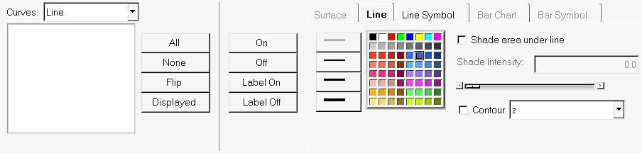

カーブリスト
カーブリストには、現在のウィンドウ内のカーブの名称が表示されます。
ドロップダウンメニューから、カーブの種類としてLineSurfaceWaterfallQuery Lines、またはBar Chartのいずれかを選択します。カーブリスト内のそのタイプのカーブのみを表示します。
カーブの属性を変更するには、カーブをカーブリストから選択またはウィンドウからピックする必要があります。属性は、リストから複数のカーブを選択するか、ウィンドウからカーブをピックする際にCtrlキーを押したままにすることで、一度に2つ以上のカーブに割り当てることが可能です。属性は、選択されたカーブにのみ適用されます。選択されたカーブは、リスト内でハイライト表示されます。
All
リスト内のすべてのカーブを選択します。
None
リスト内でハイライト表示されているすべてのカーブの選択を解除します。
Flip
現在選択されているカーブをリスト内の選択されていないカーブと入れ替えます。
Displayed
アクティブウィンドウ内に現在表示されているリスト内のカーブを選択します。

Line Attributes
カーブにラインの太さを割り当てることができます。各カーブのラインウエイトは、レジェンド内に表示されます。現在選択されているカーブの太さを変更するには、ラインの太さを示すボタン上をクリックします。
3.
カーブには、64色のうちの何れかを割り当てることができます。現在選択されているカーブの色を変更するには、カラーパレット中の色をクリックします。
Shade area under line
カーブの下のエリアをソリッド色で塗りつぶします。
Shade intensity
Shade area under lineを選択した場合、ここで値を直接入力するか、もしくはスライダバーを使って、影の明暗度を設定することが可能です。
Contour
Contourをクリックし、数式を入力することにより、コンター値を定義します。デフォルトのX、Y、Z選択、もしくはユーザー自身の数式が使用できます。
Line Symbol
シンボルは、データポイントを示すためにカーブ上に配置することができます。利用可能なシンボルは9種類あります。現在選択されているカーブ上のデータポイントをマークするには、シンボルパレットからシンボルを選択します。ラインからシンボルを削除するには、Noneをクリックします。
シンボル配置の頻度(間隔)は、Every欄で設定されます。デフォルトでは、Everyは1に設定されており、シンボルはデータポイント毎に表示されます。シンボルの頻度を変更するには、Every欄に数値を入力します。たとえば、Everyが5に設定されると、シンボルは、カーブ上のデータポイントに5つおきに配置されます。
また、上方向下方向の矢印を使用、もしくはSize欄に値を入力することにより、シンボルのサイズを変更することが可能です。
シンボルには、64色のうちの何れかを割り当てることができます。現在選択されているカーブ上のシンボルの色を変更するには、カラーパレットから色を選択します。
