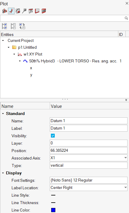

  1. モデリングウィンドウからデータラインを選択します。
    データの属性が、Plotブラウザ内に表示されます。
    1. Plotブラウザ、Datum Linesビュー
または
  1. モデリングウィンドウからデータラインを選択し、右クリックしてEditを選択します。
    データラインエンティティエディターが表示されます。
    注: データライン上をダブルクリックすることで、浮動エンティティエディターを開くこともできます。
    2. データラインのエンティティエディター
  2. 必要に応じてデータの属性を編集します。
    以下のオプションからいずれかを選択します:
    Name
    データラインの名称。
    Label
    プロットウィンドウに表示されるデータのラベルで、必要に応じて編集することができます。
    Visibility
    選択すると、プロットウィンドウにデータラインが表示されます。
    Layer
    Position
    カーブ上のデータラインの位置。データラインの位置を変更するには、新しい値を入力します。値は以下のうちのいずれかが可能です:
    • 1つの値
    • 1つの値を戻す数式(括弧{}なしで)
    • xまたはyの関数としての数式。xまたはyはそれぞれ水平軸または垂直軸の値です。
    Associated Axis
    データに関連付けされた軸。
    Type
    horiztonalまたはveritical。
    Font Settings
    データラインのラベルのフォント設定を編集します。
    Label Location
    データラインのラベルをデータラインを基準にして配置します。
    Line Style, Thickness, and Color
    ドロップダウンメニューからラインスタイルと太さを選択します。カラーアイコンをクリックして、データラインの色を編集します。
