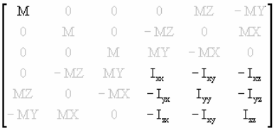

  • ボディの質量と慣性モーメントは、FEAおよび/またはCADモデルと同じであることを確認します。HyperMeshモデルで質量と慣性を決定するには、FileメニューのExportオプションを選択します。
  • TemplateボックスでLoadをクリックして、install_directory\hw11.0\templates\summary\optistruct\mom_of_inertiaファイルを開きます。使用中のモデルについてのファイルが出力されます。
  • 作成されたファイルを開き、Inertia Matrix for Model (Using Center of Gravity As Center)というタイトルの出力の最後のマトリックスを選択します。データは次のようになっており、必要な値は太字部分です:
    1.
