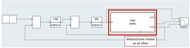

FMUの一般的な使用シナリオは、図1のような1DシミュレーターにFMUをインポートし、制御システム、油圧システム、熱システムなどの他のシステムと結合して連成シミュレーションを実現することです。FMIの詳細については、www.fmi-standard.org/をご参照ください。

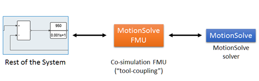

“ツール結合型”FMUは、連成シミュレーションが要求されたときに、MotionSolveソルバーが存在する場所を認識している必要があります。

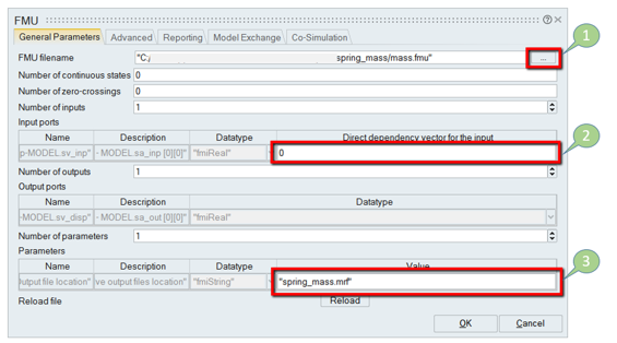

- エクスポートした.fmuファイルを参照します。
- 入力ポートの値を設定します。
Twin Activateでは、出力の数に基づいて、デフォルトで依存性ベクトルが設定されます。

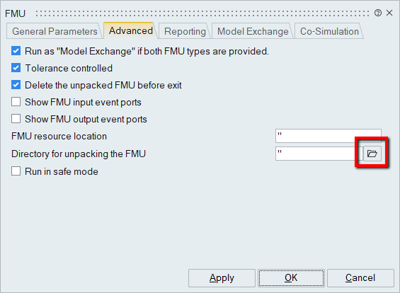

- .mrfファイル(MotionSolveの結果ファイル)の出力ファイルの場所を文字列で指定します。

連成シミュレーションが始まると、MotionSolveが連成シミュレーションFMUによって呼び出されます。現在のところ、FMUを使用しているマシンにMotionSolveがインストールされていることが前提となっています。呼び出されたMotionSolveは呼び出し元プログラムにアクセスし、そのプログラムと通信します。

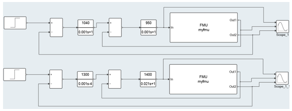

MBSモデルをFMUとして抽象化する独自の機能により、複数のMotionSolveモデルどうしを結合できるようになります。
この機能を使用すると、別々のMotionSolveモデルに取り入れたシステムどうしを結合できます。MotionSolve FMUから得られた信号を接続する方法に制約はないので、例えば、スタンドアロンのMotionSolve FMUを複数実行して設計を比較できます。
