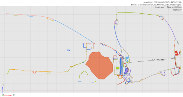

計測(メジャー)は、断面の節点について定義でき、断面の変形の詳しい解析を可能にします。
断面の計測値の典型的な適用例は、断面上の節点間の距離や位置のプロットです(下の図に示すような貫入の測定)。車両Bピラー断面の向かい合う辺の間の距離を測ると、乗員の居住空間に構造がどれだけ貫入しているかが分かります。断面の計測は、メッシュの節点のみを考慮することでは不可能であり得る、2辺を隔てる最小距離の特定に役立ちます。

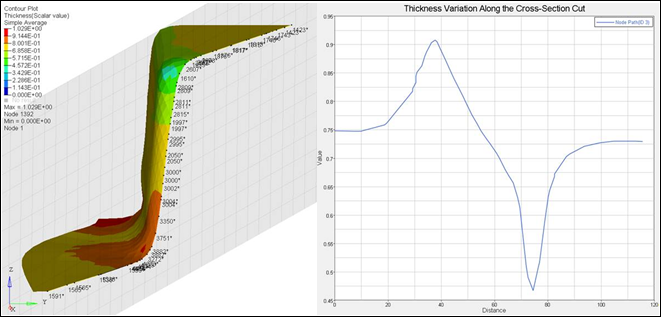

また、位置をベースとした断面の節点の計測に加え、切断面上のnode pathとクロスプロッティング節点X、YまたはZの位置(またはそれらの間の距離)を定義することで、断面もしくは連続するセグメントの任意の部分をグラフ化することが可能です。
結果として得られる断面に沿った変化は、断面に沿った節点パスを定義することによっても考察できます。これは、ユーザーに固有の断面上のパスに沿った結果の変化をエンジニアが評価する際に役立ちます。スタンピングについてはしばしば、実験データに対してシミュレーションを検証する必要があります。実験データを得るための一般的な方法の1つとして、スタンピングされたパートを2つにカットし、断面の長さ方向の厚みを測定する方法があります。そのようなデータとFEA結果との比較を可能にするには、FEAモデルの断面に沿ってパスを定義し、選択したFEAの結果タイプを下の図に示すようにプロットできる必要があります。
2.
