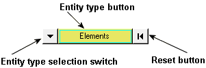

入力コレクターには、エンティティタイプ選択スイッチ、エンティティタイプボタンおよびリセットボタンが含まれます。コレクターは、下に示すように、エンティティタイプボタンが水色の枠で囲まれている時はアクティブとなっています。
1. 入力コレクター - Elementsが選択されている

入力コレクターをアクティブにすると、以下の方法でエンティティを選択することができます:
  • モデリングウィンドウからエンティティをピック
  • クィックウィンドウ選択機能を使用
  • 拡張エンティティ選択メニューを使用
"elements"のように入力コレクターエンティティタイプが複数形となっている場合は、モデルから複数のエンティティを選択できることを示しています。"node"のように入力コレクターエンティティタイプが単数形となっている場合は、モデルから1つのエンティティだけを選択できます。

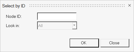

上の図のコレクター上の N1、N2 または N3 をクリックすると、Select by IDダイアログが表示されます:
4. Select by IDダイアログ
Look in
エンティティを含むプールを選択できます。要素の場合、ID 1は、ShellプールまたはSolidプールに含まれる可能性があります(モデルが重複したIDを有する場合)。したがって、特定のエンティティを選択するためにプールを指定する必要があります。
All
重複したIDを有するすべてのエンティティを選択できます。
