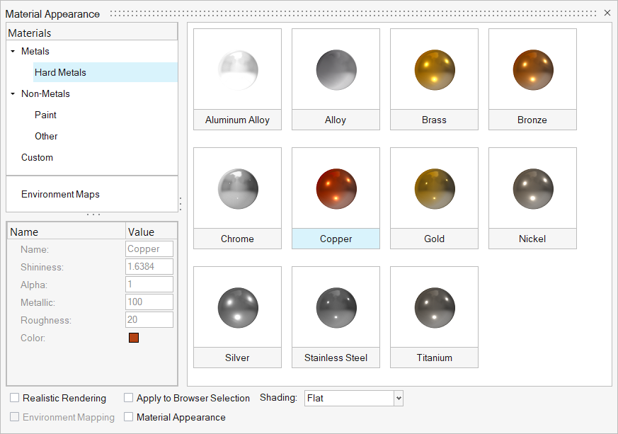

Renderingツールから
Material
Appearanceツールをクリックします。
図 4.
図 5.
- このダイアログは、予め定義された材料セットの材料とアイコン(球)のリストを示します。左側の列には、Metals、Non-MetalsおよびCustom Materialsカテゴリーと、Environment Mapsセクションが含まれます。材料を選択すると、Material Appearanceチェックボックスが自動的に選択され、この列の左下半分に材料名とその属性についての値が表示されます。事前定義された材料についてはこれらは変更できませんが、コピーしてカスタム材料を作成することが可能です。選択した材料は、モデル上の任意のパートに適用することができます。

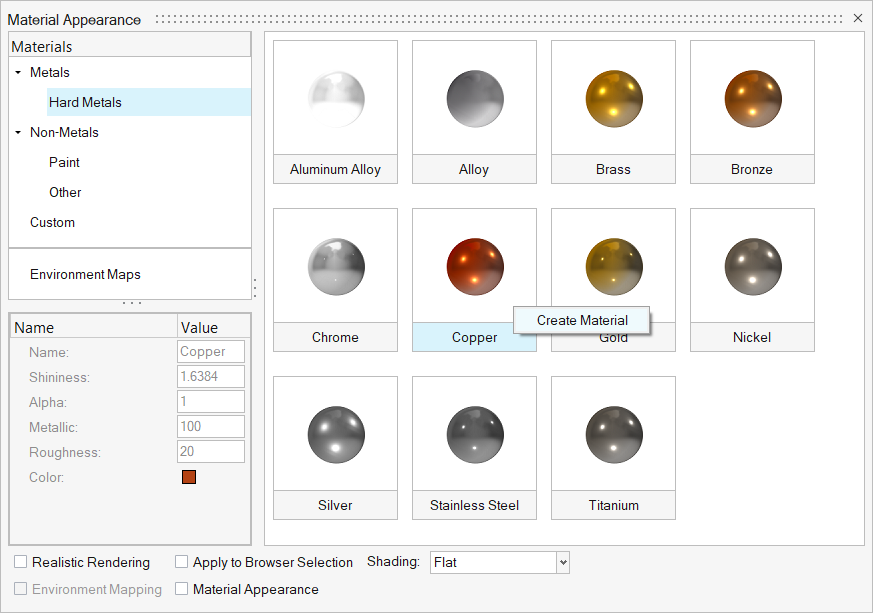

- 事前定義された材料のベース属性からカスタム材料を作成するには、材料のいずれか1つを右クリックし、Create
Materialを選択します。図 6.

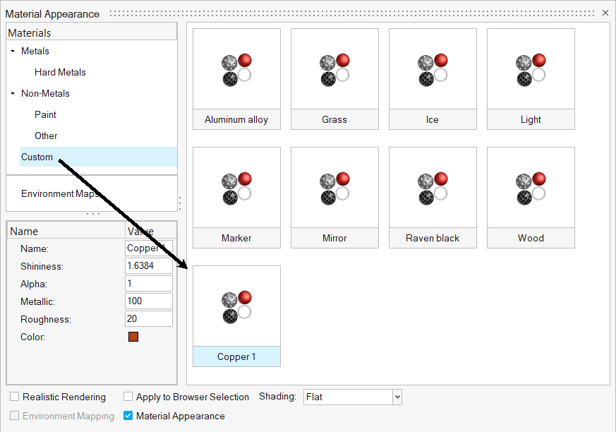

これは、ユーザーが選択した材料の名称に数字が付いたCustomカテゴリー材料を生成します。たとえば、材料の作成にCopperが選択されると、事前定義されたCopper材料のベース値を有するCopper 1がCustomの下に作成されます。
図 7.
