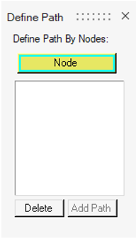

    • Multi-Selectオプションを有効にし、拡張エンティティ選択ダイアログを使用して節点を選択します。
      注: このダイアログは、パスを指定して節点を選択し、トレースリストボックスに追加するオプションをサポートしています。
      1.
    選択された節点のIDがリストボックス内に表示されます。

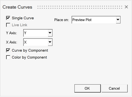

  5. メジャーからカーブを作成するのと同様に、TracingパネルからCreate Curvesを使用できます。
    2.
    オプション 説明
    Single Curve トレースリストボックスのすべての節点からカーブを1つ作成します。このチェックボックスを選択すると、X軸、コンポーネント単位カーブ、コンポーネントによる色分けオプションが有効になります。
    Live Link Traceパネル選択とHyperGraphウィンドウのカーブとのリンクを確立させたい場合は、Live Linkチェックボックスを 選択します。このオプションを有効にすると、コンポーネント単位カーブとコンポーネントによる色分けオプションが無効になります。
    Y Axis, X Axis (位置)メジャーの成分を選択し、プロット内のY軸とX軸を定義します。
    注: トレースパネルからカーブをプロットするために、裏で位置メジャーが作成されます。
    Curve by Component すべての節点から1つのカーブを作成する場合、このチェックボックスを選択すると、コンポーネントごとに1つのカーブが作成されます。
    Color by Component すべての節点から1つのカーブを作成する場合、このチェックボックスを選択すると、対応するカーブにコンポーネント表示色が割り当てられます。
    Place on カーブ用の移動先ウィンドウを選択します。
