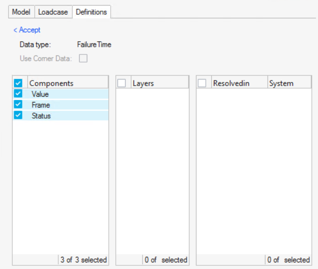

FailureTime結果タイプでコンター表示するために、次の3つの結果コンポーネントを使用できます:図 1.
図 2.
図 3.

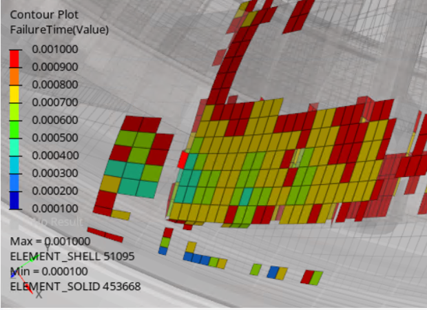

- Value
- コンタープロットでは、要素が破壊する時刻が表示されます。

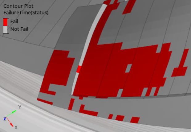

- ステータス
- コンタープロットでは、シミュレーション時に要素が破壊するかどうかが表示されます。
