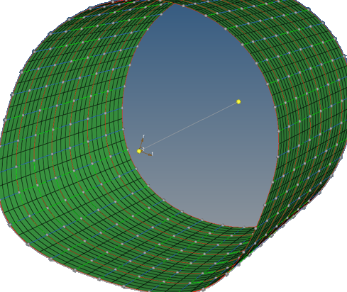

このツールを使用して、ライン(サーフェスエッジ)から、既存のシェル要素にマッチする1D要素を作成します。通常、サーフェスはラインと面を使用したパネルに分割されます。その後、それらの分割されたサーフェス上にシェルメッシュが作成されます。このツールは、サーフェスの分割ラインに沿ったシェル要素にマッチする1D要素を抽出し、座標系の方向に基づいて、これらを事前定義済みのコンポーネントに分割します。それぞれの座標系方向は、異なるタイプの1D要素(バー、ビーム、またはRODのプロパティ)を有することができます。図 1. ビームの作成場所となるパネルサーフェスエッジ(緑のエッジ)を含むシェル要素モデル

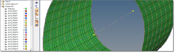

- Meshリボンから1D Meshツールの横の矢印 をクリックしてBeam Sections from

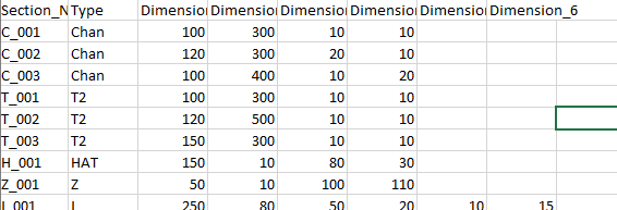

CSVを選択し、.csvファイルから標準ビーム断面をインポートします。この例では、CSVフォーマットとビームの+Y軸がシェル法線と揃えられます。
図 2. .csvファイルからの標準ビーム断面設定

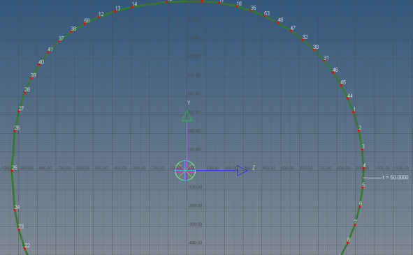

- 座標系のタイプとしてLocalを選択します。
- ビーム断面をそれぞれの座標系軸に割り当てます。軸にビームが不要な場合は、Unspecifiedを選択することができます。
- Createをクリックします。それぞれの座標系軸に沿って、正しいビーム断面のプロパティとタイプ(CROD、CBAR、CBEAM)を使用してビームが作成されます。

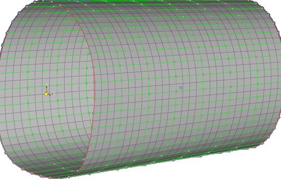

Beam Updateツールを使用すると、3DソリッドまたはFEシェル/ビームモデルからビーム断面を自動的に計算することができます。
ビームプロパティはFEモデルから計算され、中心ビーム(中央の白いライン)に割り当てられます。図 4.
図 5.

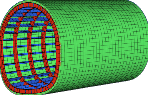

図 6. ビームプロパティが計算され、各ビームに割り当てられる
