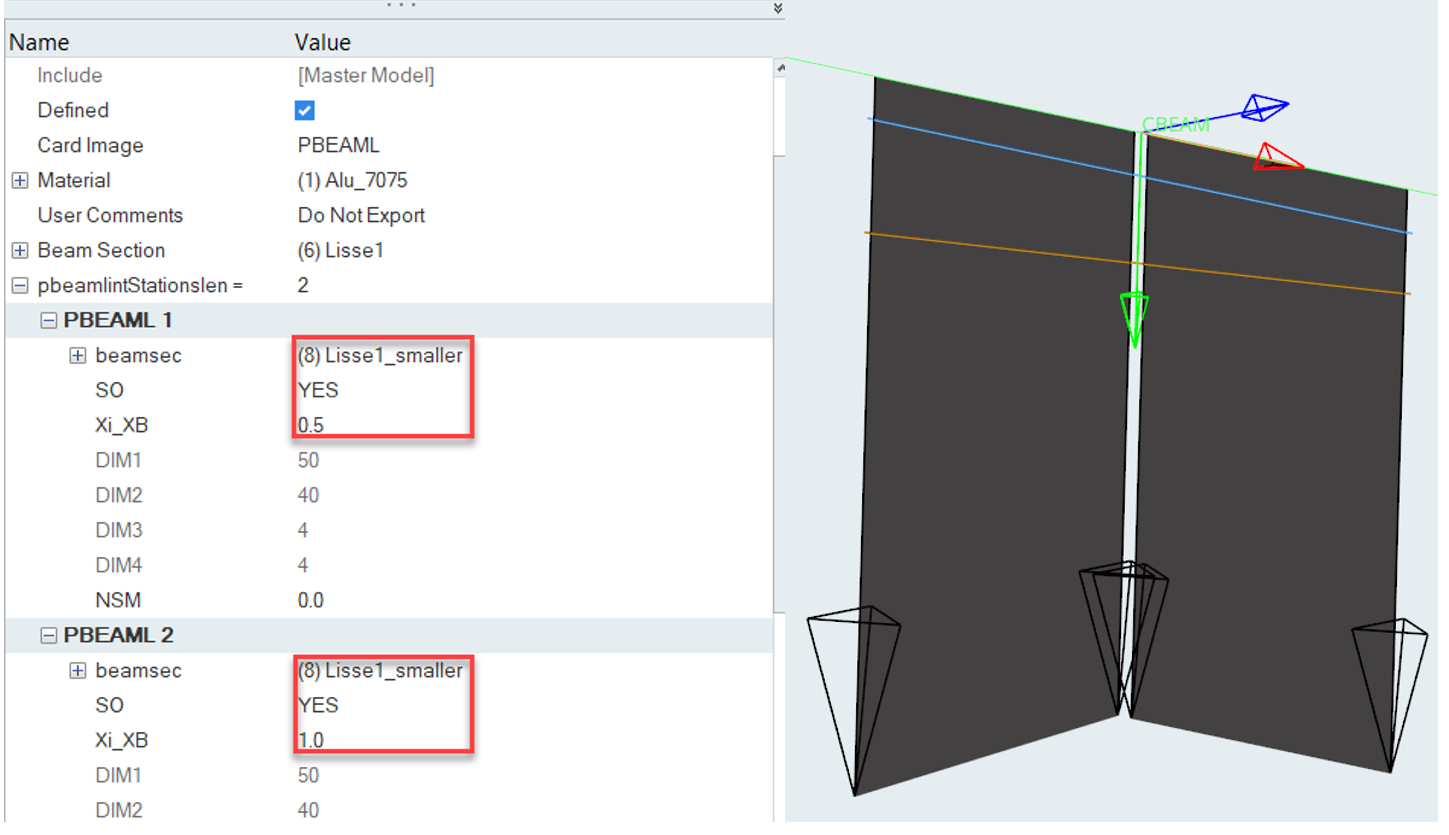

コンターまたはベクトルプロットにデータ名を抽出するためには、選択された要素のプロパティに、ビーム断面エンティティが割り当てられている必要があります。材料にヤング率または剛性率が割り当てられている場合は、剛性の項が計算されます。剛性率はポアソン比から再計算されません。
コンタープロットとベクトルプロットにより、パスに沿った剛性の低下を確認できます。ベクトルプロットでは、PBEAM/PBEAMLに割り当てられたすべてのビーム断面を捕捉し、すべての中間ステーションをプロットできます。図 2.

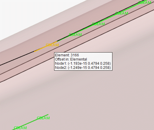

Review offsetチェックボックスが有効な場合、要素上にカーソルを合わせると、その要素のオフセット値と変位座標系か要素座標系のどちらかで設定されているかを確認できます。図 3.
