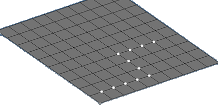

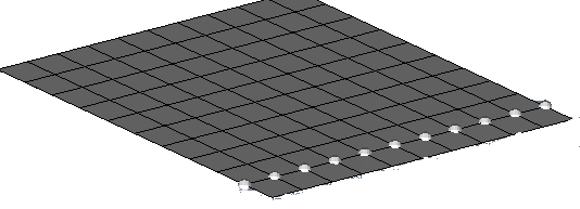

- 形状ラインまたは順序正しく選択された節点パスを選択します。
図 1. 形状サーフェスエッジ / ラインのリストを選択可能
図 2. 節点のリストを順序正しく選択可能
- 節点またはラインの選択順序に基づいて、セグメントの合計長を計算するために使用されるエッジが形成されます。荷重が適用される座標系(全体座標系またはユーザー定義座標系)を選択します。

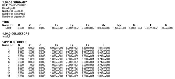

図 3. . 合計荷重は、要素エッジの長さと要素の次数に基づいて節点力に分散される。荷重の総和は、合計適用荷重と一致する必要がある。

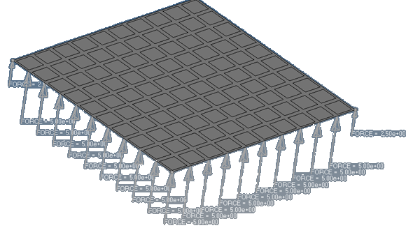

合計荷重は、節点間距離に基づいて各節点に分散されます。をクリックしてCtrl + F を押した後、 Loads Summation ツールを検索して選択することで確認することができます。図 4.
パスに基づいた節点上の合計荷重

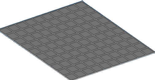

節点の選択順序は格納され、パスの長さを計算するために使用されるため、選択順序は重要です。図 5.
