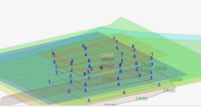

    2. ラップジョイントジオメトリ
    3. 力と流束を抽出するためのFE理想化モデル
    貫通シェル-1D-貫通シェルのチェーンは有効な候補と見なされるため、選択から廃棄する1D要素を前もってフィルタリングできます。オプションメニューでは他にもフィルターを使用できます。
    4. マルチレイヤーリベットの例

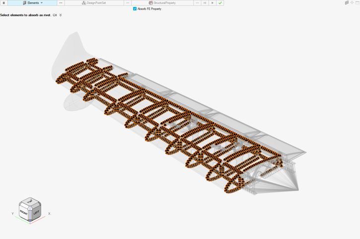

  5. Absorb FE Propertyチェックボックスが選択されていない場合は、(コンフィグRivetの)structuralpropertyエンティティを指定します。
    このチェックボックスを選択すると、ツールはCFAST設定からのみ構造プロパティを吸収しようとします。他のタイプが検出され、構造プロパティが割り当てられていないリベットが作成されたという警告メッセージが表示されます。
