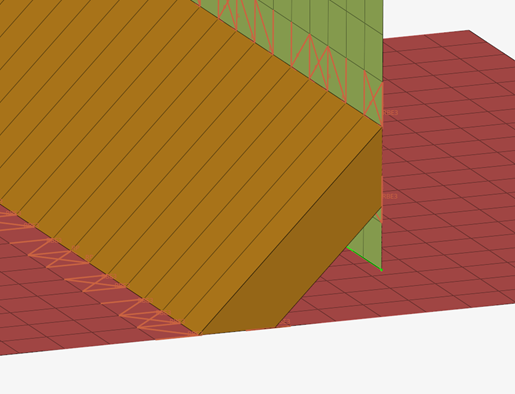

Hexa (Rigid)

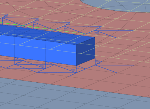

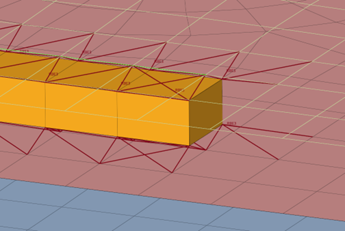

このリアライゼーションでは、リンクの間にヘキサ要素を作成し、単数または複数の剛体を使ってリンク要素とヘキサ要素を結合します。
最初のケースでは、RBE3のみが使用され、従属節点はヘキサ要素から、独立節点はリンクから得られます。2番目のケースでは、RBE2がヘキサ要素の節点をRBE3の従属節点に接続します。

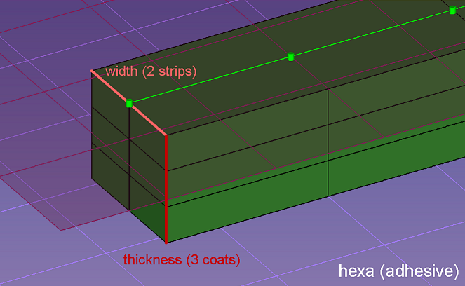

| width | シームと直角方向の連続したヘキサ溶接の幅を定義します。 注: hexa (adhesive) および hexa (RBE2-RBE3)にのみ有効です。 |
| strips | 幅方向に必要なヘキサ要素の数を定義します。 |
| coats | 厚み方向に必要なヘキサ要素の数を定義します。 |

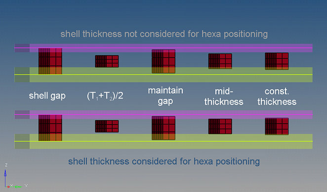

| thickness | hexa溶接の厚みを定義する方法を選択します。
注:
| thickness dependent / angle, D and H / H1, H2 and D |
ヘキサ要素の配置方法を定義する方法を選択し、対応するすべての入力に適切な値を割り当てます。
