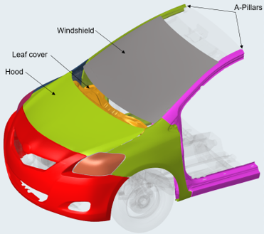

  • パートの選択
    2. 車両外側サーフェス

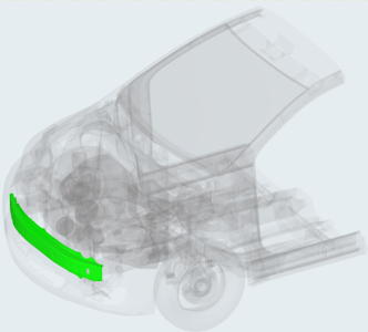

    • Bumper Beam:脚型の衝撃ポイントを作成する必要がある場合は、Bumper Beamコンポーネントを選択します。
      3. Bumper Beamコンポーネント

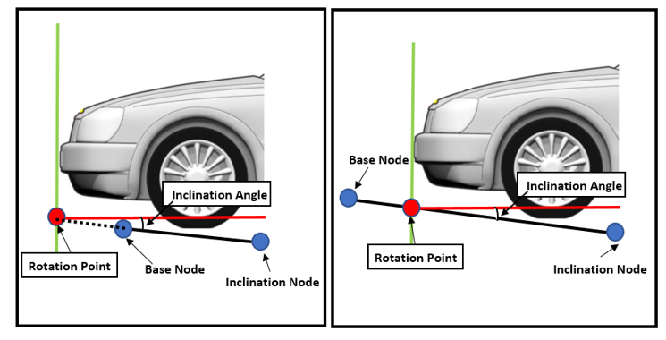

  • Vehicle Inclination:マーキングプロセスでは、グラウンドレベルを定義する必要があります。これにより、コンストラクションラインの基準レベルが得られます。使用可能な各種のオプションを以下に説明しす:
    • Ground Type
      • Flat:地面は平坦で、その法線はZ方向に伸びています。Z方向の距離は、手動で指定するか、グラフィック上の1つの節点を選択することで指定できます。

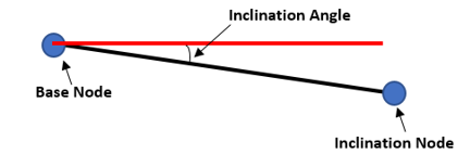

      • Inclined:グラウンドレベルは、2つの節点を選択するか、ベース節点と傾き節点の座標を手動で指定することで指定できます。これらの節点の座標に基づいて、地面の回転量が自動的に計算されます。
        • Inclination Type:Base Node:指定したベース節点を中心にして回転量が計算されます。
          4. Inclination Type = Base Node
        • Inclination Type:Forward Rotation:回転ポイントの位置が車両の前部で自動的に定義されます。
          5. Inclination Type = Forward Rotation

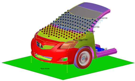

    Markをクリックし、歩行者マーキングを作成します。

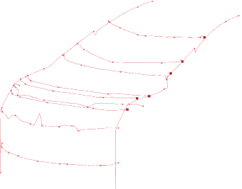

  • 作成されるマーキングエンティティ:Pedestrian Impactツールは、以下を自動的に生成します:
    • マーキングされたエンティティ(ユーロNCAP)
      • ラップアラウンド距離ライン(WAD)
      • 左右ボンネット側部基準ライン(LSRとRSR)
      • ボンネット先端(BLE)
      • ボンネット後部基準ライン(BRRL)
      • 上部バンパー基準ライン(UBR)
      • 下部バンパー基準ライン(LBR)
      • 内部バンパー基準ライン(IBR)
        6. マーキングされたエンティティ

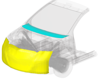

    • テスト領域ラインを作成するために使用されるコンストラクションラインおよび領域:
      7. コンストラクションラインおよび領域
    • 車両前部の開口部とフロントガラスとボンネット間のギャップにある開口部を塞ぐために使用される、前部およびギャップのテープコンポーネント
      8. 前部テープとギャップテープ

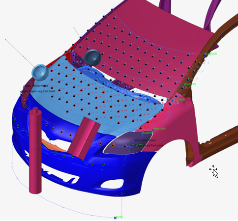

    • 選択した荷重ケースの衝撃ポイント(頭型、上腿部、下腿部)衝撃ポイントは、モデルブラウザで設計ポイントエンティティとして保存されます。各衝撃ポイントには、規制プロトコルに従って定義された独自のグラフィックと名前があります。

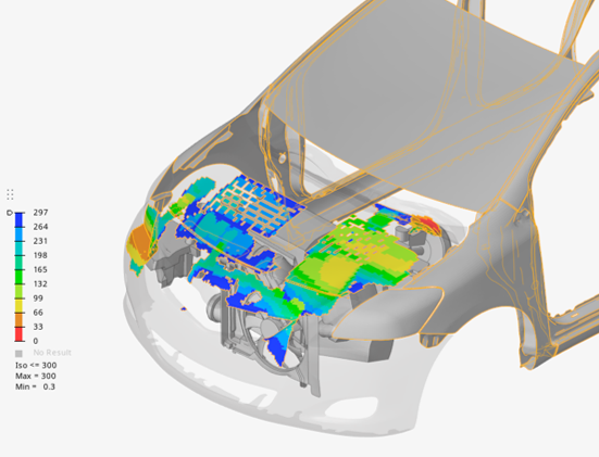

Hard Parts
Hard Partsタブでは、車両外側の硬質パートの距離コンター分布をプロットして、パッケージスペースの検出を決定できます。
Hard Parts Contour:頭部と脚部に対する衝撃の重要領域を特定します。
Vehicle Outer:車両外側パートを選択します。
Hard Parts:距離コンターで考慮する硬質パートを選択します。
Impactor:硬質パートのコンター表示で考慮されるインパクタータイプを選択します。
  • Adult Child Headform
  • Upper Leg
  • Lower Leg
Max length:コンター表示で考慮される距離値。
Impactor Angle:硬質パートの計算された距離が車両外側に投影される角度として考慮される角度値。
Project direction:頭型の投影方向について、Up(ボンネット上)またはFront(バンパー上)に設定できます。
Contour:距離分布をコンターとしてプロットします。
10. 頭型硬質パートのコンター

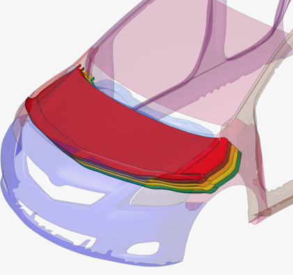

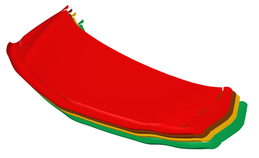

11. ユーロNCAPの子供の頭型ゾーンオフセット

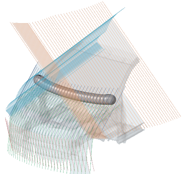

Show:オフセットゾーンパートを除く全パートの残りが透過表示されます。
12. 子供の頭型ゾーンオフセットの透過表示

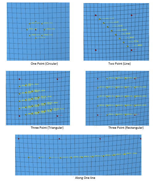

Refinementタブでは、作成された衝撃ポイントを局所的に微調整するためのさまざまな方法を追加できます。
  • Vehicle Outer:車両外側パートを選択します。
  • Impactor:HeadformLower LegformまたはManual Creationを選択します。
    • Headform:
      • Array type:微調整のタイプの選択。
        • One Point (Circular)
        • Two Point (Line)
        • Three Point (Triangular)
        • Three Point (Rectangular)
        • Along One Line
        • Between Two Lines
      • Clearance:局所的な微調整で考慮される距離値。
      • Radius:Array type = One Point (Circular)の場合は、円半径の距離値を定義します。
      • Points to create:作成される局所微調整ポイントの数。
      • 節点 / 設計ポイントの選択は微調整用です。
  • Create:微調整ポイントを生成します。
  • Delete All:すべての局所微調整ポイントを削除します。

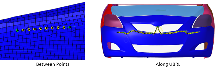

  • Lower Legform:
    • Array type:微調整のタイプの選択。Between Points、またはAlong UBRLを選択します。
    • # Points to create:作成される局所微調整ポイントの数。
      14.

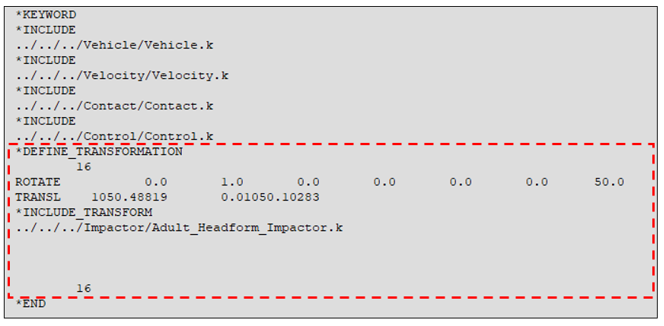

LS-DYNA
インパクターのインクルードファイルは*INCLUDE_TRANSFORMとして定義され、*DEFINE_TRANSFORMカードは自動的に生成されて、*INCLUDE_TRANSFORMに割り当てられます。
16. LS-DYNAのメインファイルの例

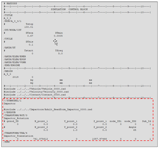

Radioss
インパクターのインクルードファイルは//SUBMODEL内で定義され、/TRANSFORMカードはインパクターサブモデルを参照して自動的に生成されます。
17. Radiossのメインファイルの例
