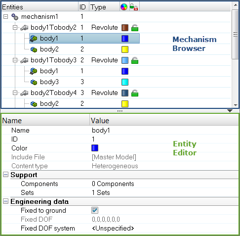

Mechanismブラウザには2つのペインがあります:1番目のペインには、ジョイント、ボディ、拘束で構成するメカニズム構造が表示されます。2番目のペインにはエンティティエディターが表示されます。
2.
Mechanismブラウザには次の各データが表示されます。
詳細
エンティティ モデルに存在するメカニズム、ジョイント、ボディ、拘束が一覧表示されます。
ID メカニズム、ジョイント、ボディ、拘束の各IDが表示されます。
Type ジョイントまたは拘束のタイプが表示されます。
Color ジョイントエンティティとボディエンティティの表示色が表示されます。
ボディの表示色は、モデルブラウザで設定したコンポーネントの色とは異なります。ボディの表示色は、レビューモードにしたボディでアクティブになります。
Lock level ジョイントのロックレベルが表示されます(緑色:自由なジョイント、黄色:ロックされたジョイント)。
エンティティエディター
エンティティエディターを使用して、Mechanismブラウザエンティティ内部で定義されている属性の割り当て、修正、確認を行います。
ブラウザで新しいボディを作成するかボディを選択すると、エンティティエディターが開き、そのボディに対応する属性が表示されるので、その属性を確認、修正できます。
エンティティエディターで、選択したボディに対するエンティティの割り当て欄を右クリックして、Create or Edit選択することで、そのエンティティをそれぞれ作成または編集することもできます。

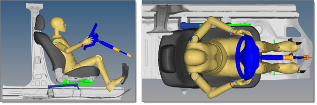

メカニズムを作成する方法として、手動作成と自動生成の2種類があります。このタスクでは、自動的に作成する方法でメカニズムを作成します。
  • 手動作成では、ボディとジョイントを定義することにより、手動でメカニズムを作成します。
  • 自動作成では、FEモデルのコンポーネントと要素の選択に基づき、HyperMeshによってボディとジョイントが自動的に作成されます。

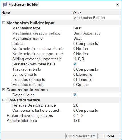

Mechanismブラウザで右クリックして Create > Mechanism > Auto Generateを選択します。
Auto Generateを選択するとMechanism Builderダイアログが表示されます。
4.
メカニズムの抽出を有効にするには、このダイアログの各欄を定義または選択する必要があります。Mechanism Builderオプションの表に従って、オプションを設定します。
Mechanism Builderの各種オプションの表
次の表を使用して、Mechanism Builderの各種オプションを設定します。
1.
オプション 動作
Mechanism Type メカニズムのタイプとして、SeatまたはGeneralを選択します。この選択によって、他のダイアログでの設定も変化します。
Mechanism Name 抽出が完了したメカニズムに割り当てる名前を入力します。
Entities メカニズムを定義するFEコンポーネントを選択します。ComponentsMechanismsAssemblies、またはSetsを選択できます。
Node Selection on Lower Track Mechanism TypeにSeatが設定されている場合、シートの下側トラックコンポーネント上で節点を選択できます。
Node Selection on Upper Track Mechanism TypeにSeatが設定されている場合、シートの上側トラックコンポーネント上で節点を選択できます。
Sliding Vector on Upper Track Mechanism TypeにSeatが設定されている場合、シートトラックに定義したジョイントの平行移動方向を指定できます。
Seat Track with Roller Balls Mechanism TypeにSeatが設定されている場合、シートトラックにローラーボールを装備するかどうかを指定できます。このオプションをオンにすると、HyperMeshによってシートトラックにダブルスライダージョイントが自動的に作成され、シートトラックのローラーを選択する機能が新たに表示されます。
Track Roller Balls Mechanism TypeにSeatを設定し、Seat Track with Roller Ballsをオンにすると、このオプションを使用して、ダブルスライダージョイントで3番目のボディとして定義するローラーボールコンポーネントを選択できます。
Joint Elements メカニズム抽出プロセスでジョイントとして作成する必要があるFE要素(スプリングまたはビーム)を選択します。
Excluded Elements メカニズムの抽出プロセスから除外する必要があるFE要素を選択します。
たとえば、FEモデルでコンポーネント間のリンクに使用する節点剛体ボディであって、物理的な条件ではないものをここで選択すると、そのボディは抽出プロセスで考慮されません。
Excluded Contacts FEモデルに定義されていても物理的条件ではないタイド接触を除外することを指定します。この設定により、それらが抽出ロジックから除外されます。
Detect Holes 穴認識パラメータをアクティブにすることを指定します。この設定により、コンポーネントの中で同心円状の穴を探すことによってジョイント位置を検出できます。
Relative Search Distance Detect Holesをオンにした場合は、このオプションを使用して、ジョイント位置を定義する同心円状の穴を検索する距離を定義します。
Components for Hole Search Detect Holesをオンにすると、このオプションを使用して、穴認識の実行対象とするコンポーネントを選択できます。
Preferred Revolute Joint Axis 回転ジョイントの軸を定義するベクトルを入力します。ジョイント要素の方向は、この入力で指定した軸で置き換えられます。
Angular Tolerance この欄に角度トレランスを入力します。この角度の範囲にあるジョイント軸は、Preferred Revolute Joint Axisの値で指定された軸で置き換えられます。

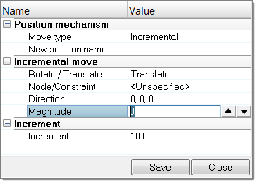

  1. MechanismブラウザでMechanismを右クリックし、コンテキストメニューからActuate Mechanismを選択し、以下を選択します。
    • Translateを選択してエンティティエディターを開きます。Node/Constraintを選択し、運動の方向(Direction)を指定して、適用する平行移動の量(Magnitude)を定義します。
      上下の矢印ボタンを使用してMagnitudeを修正することもできます。また、Incrementの値を変更して操作の増分値をコントロールできます。

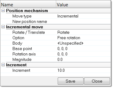

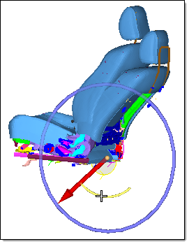

    • Rotateを選択してエンティティエディターを開きます。ボディを選択し、回転軸(Rotation axis)と回転の中心(Base point)を定義して、ボディに適用する回転量(Magnitude)を指定します。

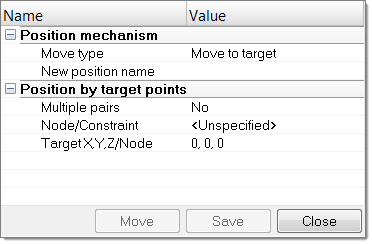

    • Target Pointを選択してエンティティエディターを開き、を開き、節点を選択してそのターゲット位置を定義します。Moveをクリックして各ボディの位置を計算します。ジョイントの制限値に応じて、選択した節点をターゲット位置またはそれに最も近い位置に配置します。
      Multiple pairsをYesに設定することで、このオプションを複数の節点と複数のターゲットに適用できます。
      7.

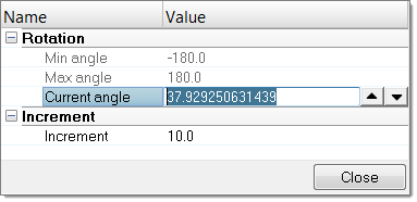

  1. Mechanismブラウザ内で、ジョイントを右クリックし、コンテキストメニューからMoveを選択します。
  2. ジョイントの位置を修正します。
    • グラフィックス領域でマニピュレータをクリックしてドラッグします。
      8.
    • エンティティエディターで、ジョイントのCurrent angleを修正します。
      9.
  3. Incrementの値を変更して、操作の増分値を制御します。

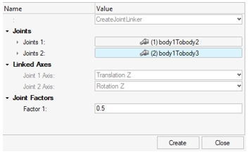

ジョイントカップリング
ジョイントのカップリング機能を使用して、ギアジョイント(2つの回転ジョイントのカップリング)またはラック&ピニオンジョイント(スライダージョイントと回転ジョイントとのカップリング)を作成できます。
ジョイントカップリングを使用すると、特定の倍率を指定して2つのジョイントの自由度をリンクできます。
10.

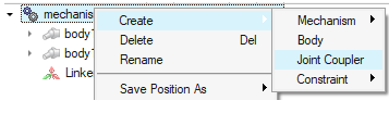

  1. ジョイントカップリングを作成するには、Mechanismを右クリックして、コンテキストメニューからCreate > Joint Couplerを選択します。
    11.
  2. エンティティエディターのJointsで、リンクする2つのジョイントを選択します。
    12.
  3. Joint FactorsのFactor 1欄に、適切な倍率を入力します。
  4. Createをクリックします。

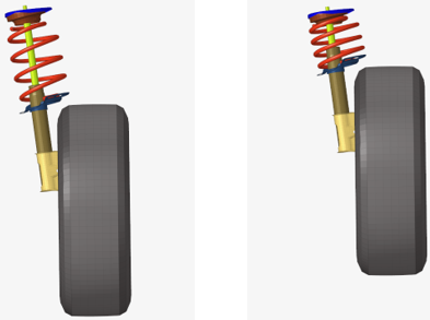

モーフィングを伴うジョイント
スライダージョイントを作成するときは、選択したボディの動きに連動して自動的にモーフィングされる追加のコンポーネントを選択できます。
この機能は、ホイールサスペンションシステムなどのモーフィングで効果的です。

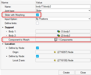

13.
  1. モーフィングを伴うジョイント機能をアクティブにするには、エンティティエディターSlider with Morphingチェックボックスをオンにします。
  2. SupportのComponent to Morph欄で、モーフィングするコンポーネントを選択します。
    14.
  3. Createをクリックします。
